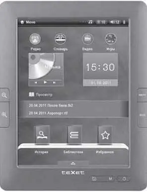

Внешний вид электронной книги TeXet TB-840HD
Рис. 1. Внешний вид электронной книги TeXet TB-840HD
Устройство выполнено в строгом классическом стиле, имеет заднюю алюминиевую панель, увеличивающую износостойкость и долговечность корпуса. По краям серой рамки расположены кнопки "Вверх/Вниз" и кнопки изменения масштаба, а снизу - кнопки "Меню", "Домой" и "Назад".

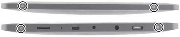

1. Отвинчивают 4 винта на торцевых частях корпуса (рис. 2).
Торцевые части корпуса электронной книги TeXet TB-840HD
Рис. 2. Торцевые части корпуса электронной книги TeXet TB-840HD

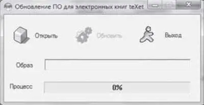

5. Запускают программу прошивки двойным щелчком по файлу LiveSuit.exe. Откроется окно программы прошивки (рис. 5).
Окно программы прошивки
Рис. 5. Окно программы прошивки

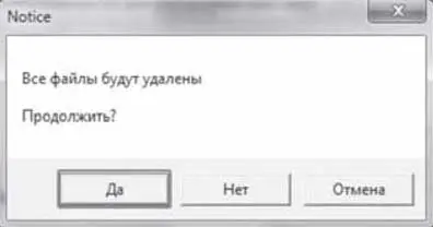

8. Нажимают кнопку "Обновить" в окне программы и далее соглашаются со всеми предложениями программы, нажимая кнопку "да" в русской версии прошивки (рис. 7) или "Yes" в английской.
Рис. 7. Окно программы прошивки
