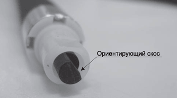

Стержневой магнит находится внутри и должен быть ориентирован вполне определенным образом относительно ФБ и бункера с тонером. Такая его ориентация обеспечивается специальным фигурным фиксатором и соответствующим скосом на самом магнитном стержне (рис. 2).
Конструкция проявительного магнитного вала
Рис. 1. Конструкция проявительного магнитного вала
Фиксатор на магнитном стержне
Рис. 2. Фиксатор на магнитном стержне

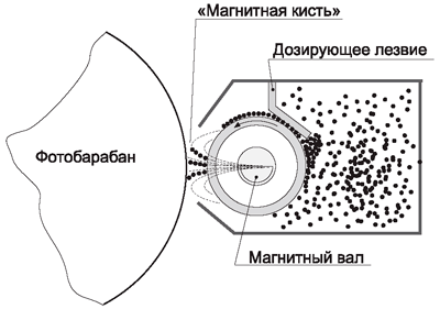

Магнитное поле, образованное полюсами стержневого магнита, ориентировано таким образом,чтобы его силовые линии были направлены внутрь бункера с тонером. Это сделано для надежного захвата тонера из бункера. Кроме того, силовые линии создают и "магнитную кисть", обеспечивающую соприкосновение тонера с поверхностью ФБ (рис. 3).
Магнитная кисть
Рис. 3. "Магнитная кисть"

Как уже отмечалось, потенциал частиц тонера на поверхности магнитного вала создается методом трибо-электризации - за счет их трения друг об друга, о дозирующее лезвие (рис. 4) и об оболочку магнитного вала. Кроме того, на количество переносимого на ФБ тонера влияет напряжение проявляющего смещения (Developing BIAS), которое подается на магнитный вал.
К пояснению метода трибоэлектризации
Рис. 4. К пояснению метода трибоэлектризации

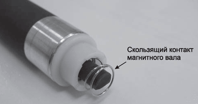

Напряжение проявляющего смещения, задаваемое принтером, можно считать постоянной величиной, и единственное, что можно сделать для того, чтобы это напряжение не снижалось, это обеспечить стабильный контакт. Для этого полезно очищать скользящую контактную пару (рис. 5) магнитного вала от загрязненной токопроводящей смазки и наносить на нее тонкий слой свежей смазки. В других случаях влияние этого потенциала можно исключить.
Скользящая контактная пара магнитного вала
Рис. 5. Скользящая контактная пара магнитного вала
