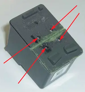

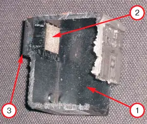

Для того, чтобы разобраться с возникающими проблемами при эксплуатации подобного картриджа, рассмотрим его конструктивные особенности. На разрезе картриджа виден единый отсек 1 (рис. 1), сетка-фильтр 2, и термоголовка 3. В отсеке 1 находится поролон (рис. 2), в котором удерживаются чернила. Фильтр 2 (рис. 1) состоит из нескольких слоев металлической сетки и тканевого материала. Фильтр предназначен для удаления механических примесей из чернил перед тем, как они поступят в термоголовку. Исходя из конструкции фильтра видно, что некачественными чернилами засорить его легко, а прочистить - весьма проблематично. Вот такой картридж, после того как его заправили некачественными чернилами и они высохли, пришлось использовать в качестве учебного материала. Как видно из рис. 1, толщина термоголовки невелика, и если под давлением через сопла "прокачать" специальную жидкость, то вполне реально восстановить работоспособность картриджа.

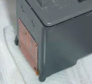

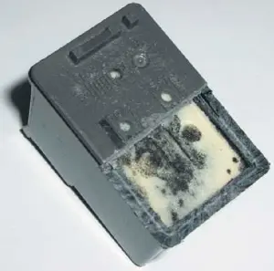

Теперь рассмотрим вопрос восстановления картриджа, если проблемы с ним более серьезные. Вначале отпиливают часть крышки картриджа (рис. 3), достают из него поролон и все тщательно промывают. Поролон моют в теплой мыльной воде. В сам картридж заливают такое количество промывочной жидкости, что бы она закрывала фильтр. Затем помещают картридж соплами вниз в емкость и в нее же наливают промывочную жидкость (рис. 4). При чистке картриджа особое внимание обращают на фильтр и пространство под ним.

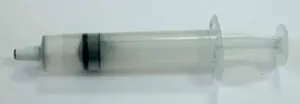

При промывке и чистке картриджа используют шприц с резиновой насадкой
Рис. 5
Сборка картриджа
Рис. 6

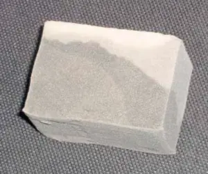

При промывке и чистке картриджа используют шприц с резиновой насадкой (рис. 5). Затем все тщательно сушат и собирают картридж в обратном порядке. При сборке следует обратить внимание на то, чтобы поролон и фильтр плотно прилегали друг к другу. Приклеивают отпиленную крышку супер-клеем (например, "Монолит") (рис. 6) и заправляют его чернилами через одно из вентиляционных отверстий (показаны стрелками). Затем, используя шприц с резиновой насадкой, создают небольшое избыточное давление в картридже. Для удобства прокачки "лишние" вентиляционные отверстия временно заклеивают скотчем. Ждут, когда из сопел появится капля чернил. После этого картриджчиожно использовать по назначению.
