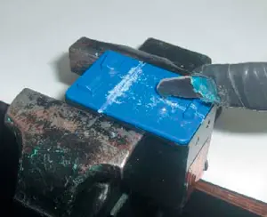

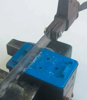

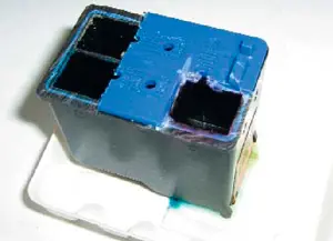

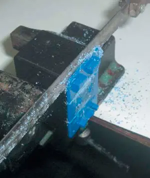

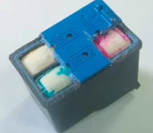

Начнем с разборки картриджа. Вначале необходимо вскрыть его крышку. Ножовкой по металлу выполняют 2 пропила в крышке (рис. 1 и 2). Затем резаком аккуратно прорезают в крышке 3 отверстия (рис. 3), а скальпелем удаляют остатки пластика. После удаления участков крышки (как показано на рис. 4), видим первую особенность картриджа, а именно - несимметричное расположение отсеков с чернилами.
Разборка картриджа
Рис. 3
Расположение отсеков с чернилами в картридже
Рис. 4

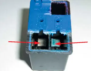

Затем извлекают поролон из отсеков (рис. 5), промывают его в мыльном растворе от остатков чернил и просушивают. Пока сушится поролон, промывают картридж, каналы, фильтрующие сетки (две из них показаны стрелками на рис. 5) и затем восстанавливают сопла. Для этого наливают промывочную жидкость в отсеки картриджа, сам картридж ставят в емкость с той же жидкостью и оставляют на некоторое время (рис. 6).
Фильтрующие сетки
Рис. 5

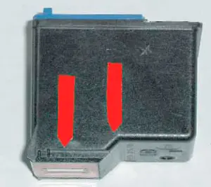

Отметим, еще одну особенность картриджа - на рис. 7 стрелками отмечены сопла (левая) и местонахождение фильтров (правая). Как видно из рисунка, расстояния между соплами и фильтрами достаточно велики, следовательно, и чернильные каналы имеют большую длину. Как следствие, именно по этой причине чернила в цепи сопла-каналы-фильтры часто засыхают. Как правило, подобная проблема возникает на повторно заправленных картриджах (при неправильной их заправке), а также, если в принтере загрязнено парко-вочное место.
Местонахождение сопел и фильтров картриджа
Рис. 7

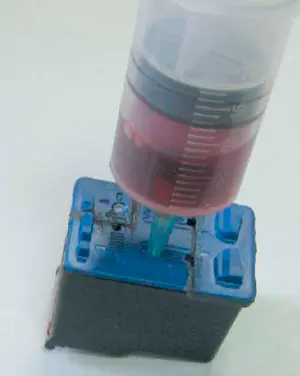

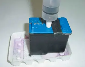

После промывки и просушки картриджа и поролона устанавливают поролоновые подушечки в соответствующие отсеки картриджа. Затем приклеивают на место ранее снятые элементы крышки (для этого используют любой подходящий клей) таким образом, чтобы швы были герметичными. Заправляют отсеки картриджа чернилами (главное - не перепутать, в какой отсек заправляют какие чернила) - см. рис. 8. На следующем этапе с помощью медицинского шприца с толстой резиновой (или пластиковой) насадкой (рис.9) через отверстия в крышке картриджа поочередно создают избыточное давление в его отсеках до тех пор, пока из сопел не начнут вытекать чернила (соответствующего цвета) - их удаляют, например ватным тампоном.
Создание избыточного давления в отсеках картриджа
Рис. 9
