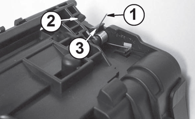

Разборка картриджа на две половины
Предупреждение. При выполнении операций по заправке картриджа следует исключить механические повреждения элементов картриджа и попадание на светочувствительную поверхность фотобарабана яркого света.
1. Располагают картридж защитной шторкой фотобарабана вверх, ручкой установки/снятия к себе (шестерня фотобарабана расположена с правой стороны).
2. Снимают конец пружины (1 на рис. 3) с упора (2) на защитной шторке и заводят на упор (3), расположенный на боковой крышке картриджа.
3. Откручивают саморез крепления (1 на рис. 4) и снимают боковую крышку (2) с картриджа. При снятии крышки не допускают соскакивания конца пружины (1 на рис. 5) привода защитной шторки фотобарабана с упора (2), расположенного на крышке.
4. Располагают картридж фотобарабаном вверх, ручка для установки/извлечения картриджа с принтера расположена с левой стороны (1 на рис. 6). Удерживая половину с фотобарабаном за ручку установки/извлечения картриджа, перемещают нижнюю половину (2), на которой расположен заправочный бункер, к себе, до выхода шарнирного соединения из отверстия на дальней стороне и разъединяют картридж на две половины (рис. 7).

Пружины привода
Рис. 25. Пружины привода
Сборка картриджа
Рис. 26. Сборка картриджа
9. Устанавливают новый чип и фиксируют на корпусе картриджа. Для фиксации чипа возможно применение герметика или термоклея.
10. После заправки картридж устанавливают в устройство, распечатывают пробную страницу и визуально оценивают качество полученной распечатки.
