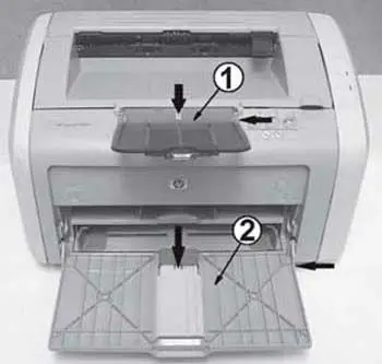

1. Располагают принтер передней стороной к себе. Открывают переднюю крышку, вынимают из устройства картридж и помещают его в темный полиэтиленовый пакет или в оригинальную упаковку.
2. Устанавливают выходной лоток в рабочее положение, прижимают его влево и надавливают на среднюю часть лотка по линии оси вращения. Вынимают правую ось с отверстия в передней крышке и снимают лоток с принтера (рис. 1, поз. 1).
Снятие лотка принтера
Рис. 1. Снятие лотка принтера

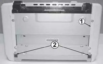

4. Располагают принтер задней стороной к себе и откручивают винты крепления боковых (рис. 2, поз. 1) и задней (поз. 2) крышек.
Винты крепления боковых и задней крышек
Рис. 2. Винты крепления боковых и задней крышек

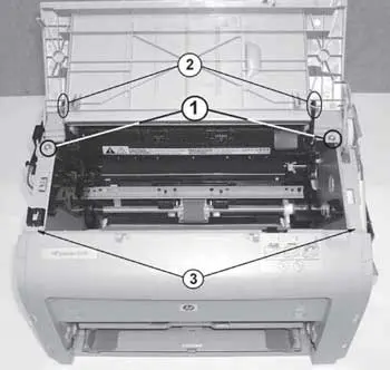

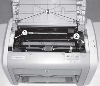

6. Располагают принтер передней стороной к себе. Открывают верхнюю крышку. Отводят дальнюю сторону левой боковой крышки влево и одновременно плоской отверткой освобождают защелку, расположенную на верхней части крышки (рис. 4, поз. 1). Перемещают крышку к себе и снимают ее с принтера.
Защёлки на верхней части крышки
Рис. 4. Защёлки на верхней части крышки
7. Отводят дальнюю сторону правой боковой крышки вправо и, аналогично левой крышке, плоской отверткой освобождают защелку, расположенную на верхней части (поз. 2). Перемещают крышку к себе и снимают ее с принтера.

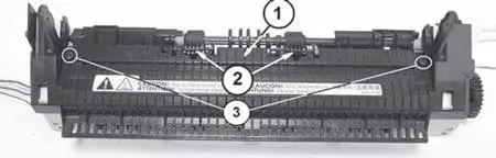

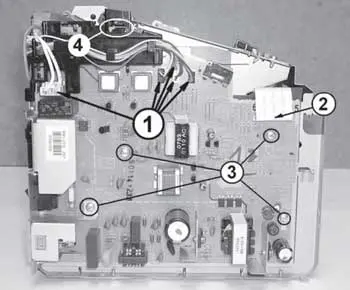

Снятие узла термозакрепления в сборе с выходным валом транспорта бумаги
1. Располагают принтер левой стороной к себе, отключают разъемы датчиков и питания нагревательного элемента узла термозакрепления с платы (рис. 7, поз. 1). При отключении разъема питания нагревательного элемента предварительно освобождают фиксатор.
Разъемы датчиков и питания нагревательного элемента узла термозакрепления с платы
Рис. 7. Разъемы датчиков и питания нагревательного элемента узла термозакрепления с платы
2. Отключают разъем подачи высокого напряжения на вал переноса (рис. 8, поз. 1) и освобождают провода из пазов прокладки.
Разъем подачи высокого напряжения на вал переноса
Рис. 8. Разъем подачи высокого напряжения на вал переноса
3. Устанавливают рычаги прижима в рабочее положение. Откручивают три винта крепления (рис. 9, поз. 1) и снимают узел термозакрепления в сборе. При снятии сначала приподнимают правую сторону до выхода пластмассовых фиксаторов из пазов (поз. 2). Затем приподнимают левую сторону до выхода паза с фиксатора, расположенного с левой стороны (поз. 3).
Демонтаж узла термозакрепления
Рис. 9. Демонтаж узла термозакрепления

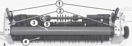

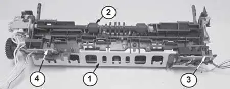

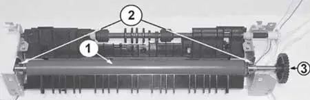

В состав узла термозакрепления в сборе с выходным валом транспорта бумаги входят следующие узлы и детали:
- основание (рис. 10, поз.1);
- выходной вал транспорта бумаги в сборе с шестерней привода (поз. 2);
- датчик выхода бумаги (поз. 3);
- датчик ширины бумаги (поз. 4);
- защитный кожух (рис. 11, поз. 1);
- прижимные ролики выходного вала транспорта (поз. 2);
- рычаги прижима (рис. 12, поз. 1);
- прижимные пластины (поз. 2);
- верхняя часть узла термозакрепления(поз. 3);
- направляющая бумаги (поз. 4);
- резиновый вал (рис. 15, поз. 1);
- бушинги вала (поз. 2).
Состав узла термозакрепления в сборе с выходным валом транспорта бумаги
Рис. 10. Состав узла термозакрепления в сборе с выходным валом транспорта бумаги

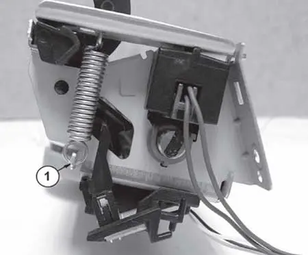

Пружины на нижнем упоре
Рис. 13. Пружины на нижнем упоре

Резиновый вал в сборе с шестерней привода и бушинги резинового вала
Рис. 15. Резиновый вал в сборе с шестерней привода и бушинги резинового вала
Разборка узла термозакрепления и замена элементов
Снятие верхней части узла термозакрепления и резинового вала
1. Располагают узел защитным кожухом к себе. Откручивают два винта крепления кожуха (рис. 11, поз. 3). Приподнимают дальнюю сторону кожуха немного вверх и, перемещая к себе, снимают его в сборе с прижимными роликами.
2. Устанавливают рычаги прижима в рабочее положение (перемещают их к себе) и снимают пружины с нижних упоров (рис. 13, поз. 1). На рисунке показана левая сторона узла. На правой стороне снятие пружины выполняется аналогично.
3. Снимают прижимные пластины в сборе с пружинами (рис. 12, поз. 2). Пластины промаркированы буквами L (левая) и R (правая).
4. Снимают пластмассовые рычаги (поз. 1), предварительно запомнив их расположение (рычаги не взаимозаменяемы).
5. Снимают верхнюю часть узла термозакрепления (поз. 3).
6. Отжимают фиксатор (рис. 14, поз. 1) и, переместив вправо направляющую бумаги, снимают ее.
7. Снимают резиновый вал в сборе с шестерней привода (рис. 15, поз. 1) и бушинги резинового вала (поз. 2).

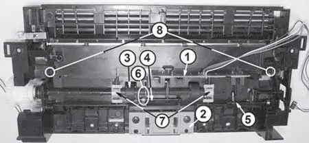

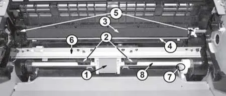

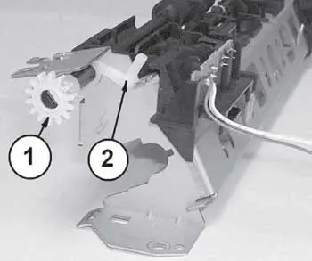

Снятие выходного вала транспорта бумаги и датчиков
1. Отжимают пластмассовый фиксатор и снимают шестерню привода вала транспорта (рис. 16, поз.1).
Шестерня привода вала транспорта
Рис. 16. Шестерня привода вала транспорта
2. Вынимают фиксатор бушинга выходного вала транспорта бумаги из отверстия в корпусе (поз. 2), поворачивают против часовой стрелки до совмещения выступа на бушинге с пазом в отверстии посадки и, перемещая по оси, снимают его с вала.
3. Перемещают вал вправо вместе с левым бушингом (рис. 12, поз. 5) до выхода бушинга с посадки, приподнимают левую сторону вверх и, переместив вал влево, вынимают его.
4. Нажимают на фиксатор (рис. 17, поз. 1) и снимают плату датчика выхода бумаги (поз. 2) в сборе с пластмассовым кронштейном ее крепления (поз. 3). Плата с кронштейна снимается после освобождения фиксаторов. Снимают флажок датчика выхода бумаги (поз. 4), предварительно запомнив расположение возвратной пружины (поз. 5). При снятии сначала снимают правую сторону оси флажка, затем левую.
Демонтаж выходного вала транспорта бумаги и датчиков
Рис. 17. Демонтаж выходного вала транспорта бумаги и датчиков
5. Освобождают фиксаторы (поз. 6) и снимают плату с датчиком ширины бумаги (поз. 7). Снимают флажок датчика ширины бумаги (поз. 8), предварительно запомнив расположение возвратной пружины (поз. 9). При снятии сначала снимают левую сторону оси флажка датчика, затем правую. Для снятия датчика в сборе с пластмассовым основанием откручивают винт крепления (поз. 10), плоской отверткой освобождают фиксатор (поз. 11) и сдвигают вправо основание датчика.
Примечание.Снятие датчика ширины бумаги в сборе с основанием возможно только после снятия флажка выхода бумаги.
Установку вала и датчиков выполняют в обратной последовательности. Обращают внимание на ориентацию возвратных пружин, начальное положение и рабочий ход флажков датчиков.

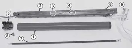

Разборка и замена элементов верхней части узла термозакрепления
Замена термопленки
Предупреждение. При выполнении операций нежелательно прикасаться к рабочей поверхности термопленки и нагревательного элемента пальцами рук и инструментом. Очищать пластину нагревателя допускается только на ровной жесткой поверхности.
На верхней части узла термозакрепления расположены следующие узлы и детали (рис. 18):
-термопленка (поз. 1);
- основание (поз. 2);
- датчик температуры (поз. 3);
- термопредохранитель (поз. 4);
- левая пластмассовая направляющая (поз. 5);
- правая пластмассовая направляющая (поз. 6);
- нагревательный элемент (поз. 7);
- металлический фиксатор нагревательного элемента (поз. 8);
- контактная группа питания нагревательного элемента (поз. 9).
Узлы и детали узла термозакрепления
Рис. 18. Узлы и детали узла термозакрепления

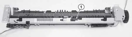

1. Располагают узел термозакрепления нагревателем вверх, разъем датчика температуры с левой стороны. С левой стороны отжимают защелки и снимают пластмассовую направляющую. Сдвигают термопленку влево и снимают ее с основания.
2. Очищают от старой смазки нагревательный элемент и основание. Для очистки от тонера поверхности нагревательного элемента применяют ацетон и безворсовую салфетку. При очистке желательно не допускать попадание ацетона на пластмассовую поверхность основания. При невозможности качественной очистки нагревательного элемента его снимают с основания.
Снятие нагревательного элемента
1. Снимают контактную группу, расположенную с правой стороны. Для снятия контактной группы отжимают фиксатор и аккуратно сдвигают ее к себе, придерживая нагревательный элемент. Перемещают нагревательный элемент вправо (до освобождения левой стороны от металлического фиксатора), снимают его с основания, помещают на ровную поверхность (толстое стекло) и очищают от загрязнений.
2. Снимают металлический фиксатор и выполняют очистку основания под нагревательным элементом.
3. Осматривают поверхность нагревательного элемента. Царапины на поверхности крайне нежелательны. Наличие царапин приводит к быстрому износу внутренней поверхности термопленки.
Сборка верхней части узла термозакрепления
1. Наносят теплопроводную пасту на термопредохранитель, расположенный на основании и устанавливают нагревательный элемент на место. Придерживая нагревательный элемент, устанавливают на место контактную группу и металлический фиксатор.
2. Осматривают термопленку. Ее внешняя поверхность должна быть без повреждений (царапины, прозрачные участки, отверстия), а внутренняя зеркальная. При обнаружении дефектов термопленка подлежит замене, так как даже маленькие отверстия будут пропускать тонер на нагревательный элемент и выведут его из строя. Новая термопленка не должна иметь перегибов (перегибы при работе не выравниваются).
3. Наносят тонкий слой термосмазки (толщина слоя около 0,3...0,4 мм) на поверхность нагревательного элемента и устанавливают термопленку. При установке черный поясок на термопленке располагают с правой стороны (сторона контактной группы питания термоэлемента) и не допускают перераспределение термосмазки на поверхности нагревательного элемента.
4. Устанавливают на место пластмассовую боковину. При установке не допускают повреждение боковиной торца термопленки.

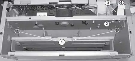

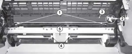

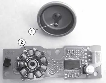

Снятие вала переноса
1.  Располагают принтер лицевой стороной к себе.
2. Сжимают фиксаторы направляющей бумаги (рис. 19, поз. 1) и, поворачивая ее вверх, снимают с принтера.
Рис. 19. Снятие вала переноса
3. Сжимают (пинцетом) два фиксатора, расположенных на правом бушинге (поз. 2), и вынимают его вместе с валом (поз. 3) до выхода бушинга из направляющих. Перемещают вал вправо, вынимают его второй конец из левого бушинга, после чего снимают вал с принтера.
4. Очищают посадочные места и снятые детали от загрязнений и устанавливают их на место. При сборке обращают внимание на правильную ориентацию пружины под бушингом. Направляющая бумаги устанавливается в порядке, обратном снятию.

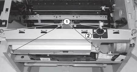

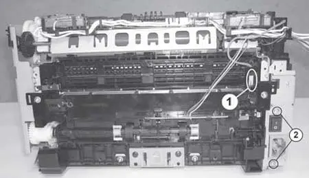

Снятие и разборка узла подачи и транспорта бумаги

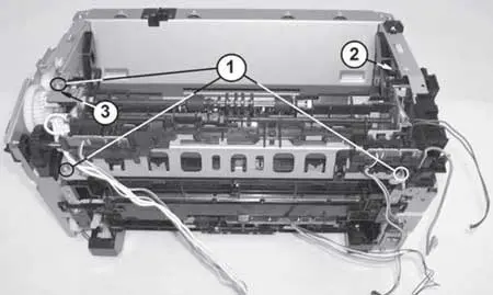

Примечание.Снятие узла удобнее выполнять после демонтажа вала переноса (см. выше). При снятии узла подачи в сборе с валом переноса необходимо отводить в сторону боковину (деформировать) на величину, необходимую для выхода шестерни привода вала переноса за ее пределы.

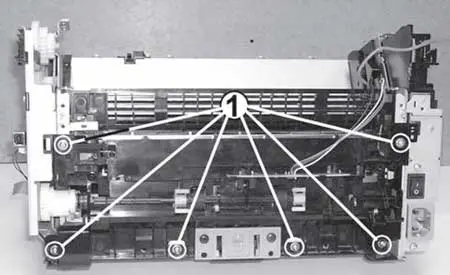

1. Располагают принтер задней стороной к себе.
2. Отключают разъем соленоида подачи от интерфейсной платы, разъем датчиков (бумаги и наличия картриджа) от платы питания и разъем, подающий напряжение на вал переноса. Вынимают провода из пазов прокладки.
3. Откручивают шесть винтов (рис. 21, поз. 1) и снимают узел с принтера.
Винты на задней стороне принтера
Рис. 21. Винты на задней стороне принтера

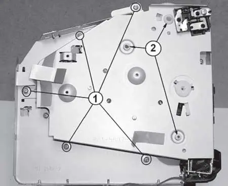

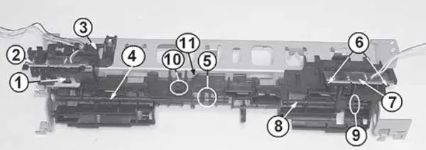

На пластмассовом основании узла находятся:
- плата датчиков подачи бумаги и наличия картриджа (рис. 22, поз. 1);
- тормозная площадка (поз. 2);
- вал транспорта бумаги в сборе с шестерней привода (поз. 3);
- флажок подачи бумаги (поз. 4);
- флажок наличия картриджа (поз. 5);
- ролик захвата бумаги в сборе с валом и муфтой подачи (рис. 23, поз. 1);
- прижимные ролики вала транспорта (поз. 2);
- вал переноса в сборе с шестерней привода (поз. 3);
- бушинги вала переноса (поз. 5).
Рис. 22. Состав пластмассового узела основания
Рис. 23. Состав пластмассового узела основания
Плата датчиков зафиксирована защелками, которые необходимо отжать при демонтаже платы в случае ремонта или замены.
Снятие вала транспорта и прижимных роликов
1. Снимают флажок подачи, предварительно запомнив расположение возвратной пружины (рис. 22, поз. 6).
2. Освобождают фиксатор и снимают шестерню привода вала в сборе с обгонной муфтой и пружиной (рис. 20, поз. 3).
3. Отжимают фиксаторы бушингов (рис. 22, поз. 7) и снимают правый бушинг. Левый бушинг сдвигают влево до выхода из посадки и снимают вал транспорта бумаги в сборе с ним.
4. Откручивают два винта (поз. 8) и снимают прижимные ролики в сборе с планкой (рис. 23, поз. 6). Ролики прижима крепятся к планке винтами и их демонтаж трудностей не вызывает.
Снятие вала привода ролика захвата
1. Отжимают фиксаторы и снимают муфту подачи бумаги (рис. 20, поз. 4).
Примечание. Муфту подачи снимают после снятия шестерни привода вала транспорта (поз. 3).
2. Освобождают фиксатор и сдвигают кулачок привода подающего лотка (рис. 23, поз. 7).
3. Снимают ролик захвата бумаги (см. выше).
4. Отжимают фиксатор (рис. 24, поз. 1) и перемещают основание ролика захвата влево.
5. Перемещают вал (рис. 23, поз. 8) вправо и снимают с основания.

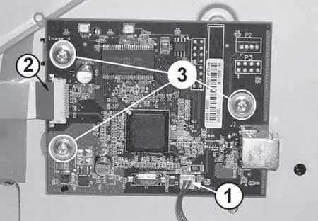

Снятие интерфейсной платы
1. Располагают принтер правой стороной к себе.
2. Отключают разъем управления соленоидом (рис. 25, поз. 1, 2) и плоский шлейф (поз. 2).
3. Откручивают три винта крепления платы (поз. 3) и снимают ее.
Сборку выполняют в обратном порядке.

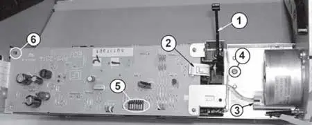

Снятие платы питания
1. Располагают принтер левой стороной к себе.
2. Отключают разъемы питания узла термозакрепления, термодатчика, датчиков бумаги и наличия картриджа (рис. 7, поз. 1), плоский шлейф (поз. 2), разъем подачи напряжения на вал переноса (рис. 8, поз. 1).
3. Откручивают шесть винтов - четыре на плате (рис. 7, поз. 3), два - возле разъема подключения питания принтера (рис. 8, поз. 2). Нажимают на пластмассовый фиксатор (рис. 7, поз. 4) и снимают плату.
4. Снимают изоляционную пластину под платой.
Сборку выполняют в обратном порядке. Обращают внимание на расположение фиксатора в отверстии боковины.

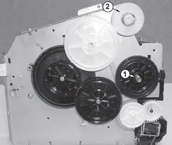

Разборка редуктора
1. Располагают принтер правой стороной к себе. Примечание. Разборку удобнее выполнять, установив принтер редуктором вверх. При этом необходимо снять плату блока питания (см. выше) или проявлять повышенную осторожность, чтобы исключить возможность ее повреждения.
2. Снимают интерфейсную плату (см. выше).
3. Откручивают пять винтов (рис. 26, поз. 1), аккуратно приподнимают крышку редуктора и снимают с устройства, при этом шестерни должны остаться на своих местах. В случае если крышка начинает отодвигаться вместе с шестернями, нажимают на оси шестерен (поз. 2), выступающих на крышке, с целью не допустить их снятия.
4. Снимают шестерни, предварительно запомнив их местоположение (рис. 27), выполняют их очистку от загрязнений или замену (при износе или повреждениях).

Примечание.Шестерню, расположенную на оси ротора двигателя, при разборке редуктора не снимают. Шестерня (поз. 2) состоит из двух частей и включает в себя обгонную муфту.
5. Выполняют очистку и смазку механизма привода фотобарабана.
6. Наносят тонкий слой смазки на оси и зубья шестерен. Сборку редуктора выполняют в обратной последовательности. При установке крышки убеждаются в совпадении осей шестерен с их посадочными отверстиями в крышке (рис. 26, поз. 2) и ориентацию пружины (рис. 27, поз. 1)
7. Проверяют правильность сборки. Обращают внимание на установку пружины механизма привода фотобарабана картриджа. Проверяют работу механизма, перемещая рычаг привода.
Снятие платы ECU
1. Откручивают четыре винта крепления защитного ограждения (рис. 28, поз.1).
2. Выводят из зацепления фиксаторы, расположенные возле боковин (рис. 29, поз.1) и снимают ограждение.
Винты крепления защитного ограждения
Рис. 28. Винты крепления защитного ограждения
Снятие ограждения
Рис. 29. Снятие ограждения
3. Перемещают рычаг привода шторки вниз до выхода фиксатора за пределы сектора на шторке и вынимают из отверстия шторки (рис. 30, поз. 1).

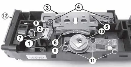

Снятие, разборка, чистка и смазка блока лазера
Примечание.Блок лазера снимают после снятия защитного кожуха и платы ECU (см. выше).
1. Располагают принтер блоком лазера к себе.
2. Откручивают четыре винта и снимают блок лазера (рис. 31, поз. 2).
Снятие блока лазера
Рис. 31. Снятие блока лазера
3. Откручивают винт крепления крышки (поз. 3), освобождают защелки и снимают крышку блока лазера в сборе с закрепленной на ней шторкой. При необходимости снятия шторки ее приоткрывают до выхода фиксирующего сегмента, расположенного с левой стороны шторки за пределы крышки и, переместив вправо до выхода отверстий шторки из осей, снимают с крышки блока. Предварительно запоминают расположение возвратной пружины, расположенной на оси справа.
В блоке лазера находятся следующие узлы и детали:
- линзы (рис. 32, поз. 2, 5, 6);
- пластины крепления линз (поз. 1, 3);
- двигатель привода квадратного зеркала с платой управления (поз. 10);
- плата управления лазером в сборе (поз. 12);
- коллиматорная линза (поз. 7);
- крышка блока - (рис. 31, поз. 5);
- шторка лазера (поз. 4).
На плате управления лазером находятся лазерный светодиод и датчик луча лазера.
Очищают коллиматорную линзу лазера, грани закрепленного на роторе двигателя квадратного зеркала и линзы фокусировки луча на квадратное зеркало и на поверхность фотобарабана от пыли и загрязнений. Очистку выполняют осторожно, без сильного нажима. Поверхность оптических элементов легко повредить. При сильном загрязнении и невозможности качественной очистки линз их снимают.
Снятие линз блока лазера
Примечание.Перед снятием запоминают расположение линз и пластин их крепления. Захват линз при снятии/установке допускается только в районе нерабочей зоны.
1. Отключают плоский шлейф от платы управления лазером и снимают с блока (рис. 31, поз. 6).
2. Узкой плоской отверткой освобождают фиксатор, расположенный в колодце на нижней стороне корпуса (рис. 33, поз. 1). Снимают пластину крепления линзы фокусировки луча на квадратное зеркало (рис 32, поз. 1) и саму линзу (поз. 2).
3. Поочередно освобождают два фиксатора пластины крепления линз, фокусирующих луч на фотобарабан (рис. 33, поз. 2). Перемещают пластину (рис. 32, поз. 3) вверх до выхода ее отверстий с ориентирующих штырей (поз. 4) и снимают ее с блока.
4. Снимают большую (поз. 5) и малую (поз. 6) линзы.
5. Очищают корпус блока, пластины крепления и линзы от загрязнений. Очищают коллиматорную линзу лазера (поз. 7) и датчик обнаружения луча лазера (поз. 8).
Рис. 32. Снятие линз блока лазера
Рис. 33. Снятие линз блока лазера
Установка линз блока лазера
1. Располагают блок лазера двигателем привода к себе.
2. Устанавливают малую линзу. Обращают внимание на посадку выступа, расположенного на линзе, в паз, расположенный в корпусе блока. При неправильной установке линза будет поворачиваться вокруг горизонтальной оси при установке пластины крепления.
3. Устанавливают большую линзу и пластину крепления линз, фокусирующих луч на фотобарабан. При установке совмещают отверстия на пластине с ориентирующими штырями и перемещают ее на половину их длины. Проверяют посадку линз и перемещают пластину до защелкивания фиксаторов.
4. Устанавливают линзу фокусировки луча на квадратное зеркало. При установке нажимают на линзу от себя вниз. Убедившись в правильной посадке линзы в корпус, устанавливают пластину крепления и нажимают на нее вниз до фиксации.
5. Подключают плоский шлейф к плате управления лазером и укладывают его в пазы.
При необходимости (двигатель не набирает обороты, принтер не выходит на готовность или присутствует повышенный шум при работе) выполняют профилактику двигателя привода квадратного зеркала. Профилактика включает разборку двигателя, очистку вала и латунной втулки, нанесение смазки и сборку.
Для снятия ротора двигателя поворачивают на 90 градусов Г-образный держатель (рис. 32, поз. 9), расположенный на плате управления двигателем. Приподнимают ротор вверх и снимают с электродвигателя в сборе с квадратным зеркалом (поз. 10). Выполняют тщательную очистку оси ротора (рис. 34, поз. 1) и латунной втулки (поз. 2), расположенной на статоре, от загрязнений и старой смазки. Для очистки используют спирт и безворсовую салфетку. Наносят небольшое количество жидкой смазки, устанавливают ротор и поворачивают Г-образный фиксатор на место. При нанесении большого количества смазки на ось ротора двигатель не сможет набрать необходимые обороты и принтер не выйдет на готовность. Для удобства выполнения операции откручивают три самореза крепления платы (рис. 32, поз. 11) и снимают электродвигатель вместе с платой управления с корпуса блока (рис. 34). При выполнении операций не допускают прикосновение к граням зеркала и оптическим поверхностям элементов блока пальцами рук и инструментом.
Электродвигатель с платой управления
Рис. 34. Электродвигатель с платой управления
Устанавливают на место электродвигатель в сборе с платой (если она была снята ранее) и устанавливают крышку. Проверяют фиксацию защелок и закручивают саморез крепления крышки к корпусу. Устанавливают блок на устройство и закручивают крепежные винты. Устанавливают ранее снятые рычаг привода шторки лазера, плату ECU, подключают разъемы и шлейфы и устанавливают защитный кожух.

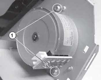

Демонтаж электродвигателя привода редуктора
1. Снимают защитный кожух и отключают разъем управления от двигателя (см. выше).
2. Откручивают два винта (рис. 35, поз. 1) крепления двигателя и вынимают его из устройства.
Рис. 35. Демонтаж электродвигателя привода редуктора
3. При необходимости очищают шестерню, установленную на оси ротора, от загрязнений, наносят на нее тонкий слой смазки и устанавливают двигатель на место в последовательности, обратной снятию.
