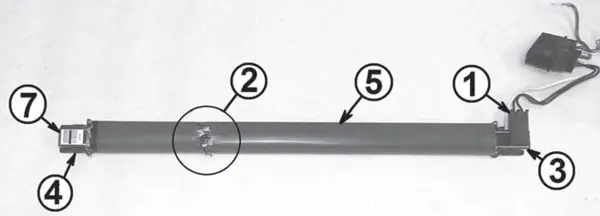

1.Располагают верхнюю половину узла термозакрепления нагревательным элементом вверх, контактная группа подключения питания (1 на рис. 10) расположена с правой стороны.
Рис. 10.
Примечание.На рис. 10 (поз. 2) видно механическое повреждение термопленки, полученное в результате неправильного извлечения пользователем бумаги, застрявшей в узле термозакрепления. В данном случае бумагу извлекали против направления движения ее при печати и без освобождения прижима бумаги к нагревательному элементу с помощью рычагов, расположенных на узле.
2.Удерживают верхнюю половину узла термозакрепления за металлическое основание (3 на рис. 10), перемещают левую направляющую (4) термопленки влево и снимают ее с узла. Далее перемещают термопленку (5) влево и снимают ее с верхней части узла термозакрепления.

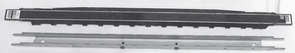

5.Удерживают металлическое основание, перемещают вверх подложку (7 на рис. 10) нагревательного элемента и снимают ее с основания (рис. 11) в сборе с нагревательным элементом, расположенным на верхней стороне подложки. На нижней стороне подложки расположены термопредохранитель, держатель контактной пластины в сборе с пластиной и элементы их крепления.
Рис. 11.
Примечание.Демонтаж, держателя контактной пластины и термопредохранителя выполняют при необходимости его замены. При неисправности термопредохранителя выполняют проверку элементов схемы управления узлом термозакрепления.

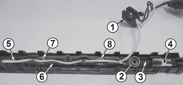

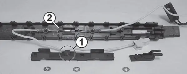

6.Располагают подложку нагревательным элементом вниз, контактная группа (1 на рис. 12) подачи напряжения на нагревательный элемент расположена с правой стороны.
Рис. 12.
7.Запоминают взаимное расположение элементов крепления держателя контактной пластины. Иголкой освобождают фиксаторы клипсы (2 на рис. 12) крепления планки (3), фиксирующую держатель (4) контактной пластины и последовательно снимают клипсу, планку и держатель в сборе с контактной пластиной с подложки нагревательного элемента.
8.Извлекают провод (5 на рис. 12) из пазов прокладки, расположенных на пластмассовой пластине (6) фиксации термопредохранителя. Освобождают фиксаторы клипс (7 и 8 на рис. 12) и далее последовательно снимают клипсы и пластину фиксации в сборе с устройством прижима (1 на рис. 13) термопредохранителя (2) к нагревательному элементу.

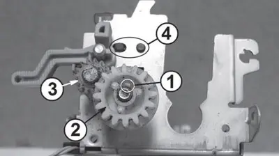

1.Располагают нижнюю половину узла резиновым валом (1 на рис. 14) к себе, шестерня (2) привода вала расположена с левой стороны.
Рис. 14.
2.Освобождают фиксатор (3 на рис. 14) передней направляющей бумаги (4) и перемещают направляющую вправо, до выхода выступов, расположенных на направляющей, из пазов (5, 8 и 9). Далее перемещают направляющую бумаги вверх и снимают ее с узла.
3.Освобождают фиксатор шестерни (2 на рис. 14) привода резинового вала, перемещают шестерню влево и снимают ее с оси резинового вала.

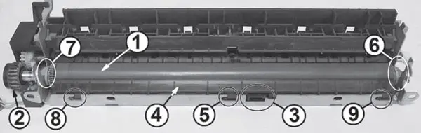

4.Перемещают правую сторону вала в сборе с правым бушингом (6 на рис. 14) вверх, до выхода бушинга с посадки на основании, затем перемещают вал в сборе с левым бушингом (7) вправо, до выхода правого бушинга с посадки на основании узла. Далее перемещают вал в сборе с бушингами вверх и снимают его с узла.

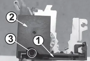

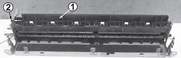

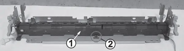

7.Располагают узел валом выхода бумаги от себя, верхней направляющей выхода бумаги в сборе с роликами прижима вверх. Удерживая направляющую выхода бумаги (1 на рис. 17), отводят левую боковину (2) основания влево, до выхода выступов направляющей бумаги из отверстий (4 на рис. 16), расположенных на боковине, и перемещают левую сторону направляющей вверх. Аналогично вынимают выступы направляющей с отверстий, расположенных на правой боковине. Перемещают направляющую в сборе с прижимными роликами вверх и снимают ее с нижней части узла.
Рис. 17.
Рис. 18.

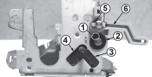

8.Располагают нижнюю половину узла флажком выхода бумаги к себе (рис. 18). Освобождают фиксатор (1 на рис. 18) бушинга (2) вала выхода бумаги, перемещают бушинг к себе, вынимают с посадочного отверстия, расположенного на боковине и снимают бушинг с вала выхода бумаги. Аналогично снимают левый бушинг вала.
9.Располагают нижнюю половину узла рычагами освобождения прижима бумаги к себе, валом выхода бумаги вверх. Перемещают правую сторону вала выхода бумаги к себе, до выхода за пределы правой боковины, перемещают вал вправо, вынимают его левую сторону с посадочного отверстия левого бушинга и снимают вал выхода бумаги с узла.

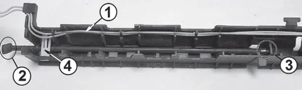

10.Перемещают нижнюю направляющую выхода бумаги (1 на рис. 19) к себе, до выхода фиксатора направляющей из паза (2), расположенного на основании. Затем осторожно перемещают ее правую сторону вверх, совмещают профиль флажка (3 на рис. 18) с профилем отверстия (4), располо-женного на левой боковине основания. Далее перемещают направляющую бумаги вправо, вынимают флажок из отверстия и снимают ее в сборе с флажком, возвратной пружиной флажка, жгутом и контактной группой датчика температуры с основания нижней части узла термозакрепления.
Примечание.Для замены рычагов освобождения прижима бумаги к нагревательному элементу, в случае их повреждения, освобождают два фиксатора (5 на рис. 18), перемещают рычаг (6) к себе и снимают его с оси. Установка рычага выполняется в обратном порядке.

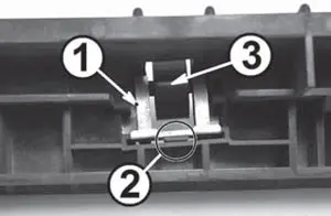

1.Располагают нижнюю направляющую выхода бумаги жгутом (1 на рис. 20) подключения контактной группы датчика температуры вверх, флажок (2) датчика бумаги расположен с левой стороны.
Рис. 20.
2.Запоминают расположение возвратной пружины (3) флажка. Освобождают фиксатор, перемещают держатель (4) флажка от себя и снимают его. Перемещают левую сторону флажка вверх, вынимают его правую ось из посадки и снимают флажок с нижней направляющей бумаги.
Установку флажка выполняют в обратном порядке. Обращают внимание на ориентацию возвратной пружины и фиксацию держателя флажка. Проверяют исходное положение и легкость перемещения флажка.
