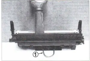

Для удобства извлечения ролика первичного заряда используют крючок, изготовление которого было рассмотрено [2].

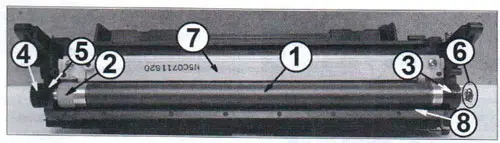

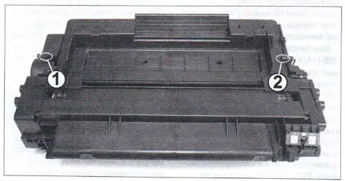

1. Располагают картридж фотобарабаном вниз(чип расположен справа вверху).
Рис. 1

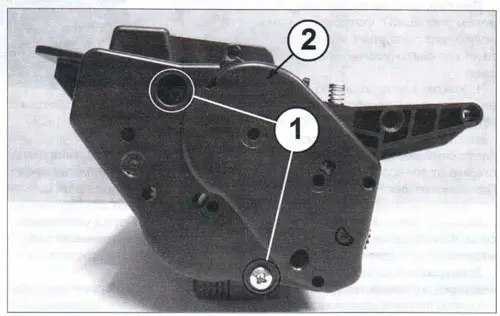

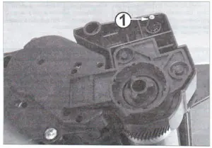

2.    Приоткрывают защитную шторку фотобарабана и пинцетом заводят конец пружины (1 на рис. 1) привода защитной шторки в паз (2), находящийся на пластмассовом рычаге (3), расположенном с правой стороны картриджа.
Рис. 2

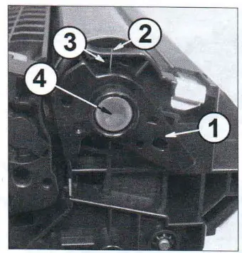

3.    Располагают картридж фотобарабаном вверх. Открывают защитную шторку, освобождают фиксатор 1 (рис. 2) расположенный на оси рычага и вынимают ось с отверстия на защитной шторке (2).
4.    Располагают картридж фотобарабаном к себе, защитной шторкой вниз. Приподнимают картридж, отодвигают шторку от себя до совмещения фиксирующего выступа на оси шторки с левой стороны с пазом в отверстии ее вращения, расположенном в корпусе картриджа (1 на рис. 3) и извлекают ось из отверстия. Вынимают ось из отверстия справа (2) и снимают шторку с картриджа.
Рис. 3

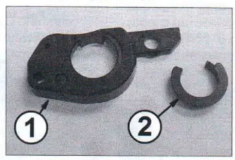

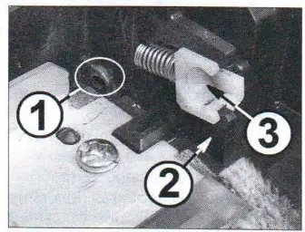

5.    Устанавливают рычаг привода (3 на рис. 1) в положение, соответствующее закрытой шторке, и плоской отверткой снимают его с пластмассовой оси, расположенной на корпусе картриджа. При снятии не допускают соскакивания конца пружины из паза на рычаге.
Рис. 4

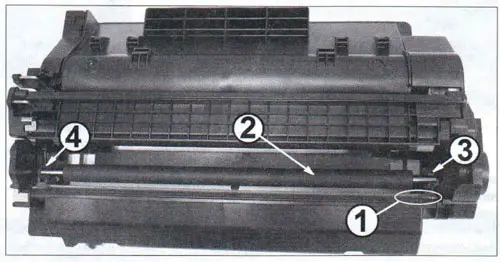

6.    Располагают картридж фотобарабаном к себе вверх (шестерня привода фотобарабана расположена справа). Приоткрывают шторку (1 на рис. 4) контакта вала заряда, расположенную елевой стороны на оси фотобарабана, и заводят конец пружины (2) привода шторки на упор (3), расположенный на шторке. Плоской отверткой отодвигают шторку вместе с осью фотобарабана (4 на рис. 4) от корпуса картриджа на величину, достаточную для захвата оси боко-резами. Прижимают шторку к корпусу и утконосами извлекают ось. При извлечении оси фотобарабана не допускают повреждения пластмассы шторки. Снимают шторку (1 на рис. 5) контакта вала заряда в сборе с пружиной ее привода (2). При снятии не допускают соскакивания пружины с упора, расположенного на шторке.
Рис. 5
Рис. 6

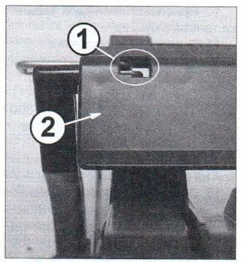

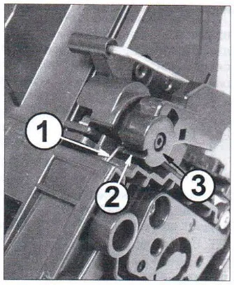

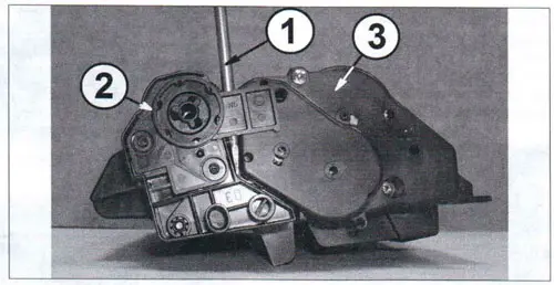

7. Вставляют между половинками картриджа с правой стороны плоскую отвертку (1 на рис. 6) и разводят половинки (2 и 3) картриджа между собой для увеличения зазора, необходимого для свободного демонтажа фотобарабана. Приподнимают левую сторону фотобарабана вверх, до выхода торца барабана за пределы боковины корпуса картриджа и, осторожно переместив барабан влево(до выхода пластмассовой оси фотобарабана из посадки в корпусе), снимают его. При извлечении фотобарабан удерживают через безворсовую салфетку или пальцами за участки нерабочей поверхности. Прикасаться к рабочей поверхности светочувствительного слоя фотобарабана нежелательно. При выполнении операции не допускают повреждения шестерней фотобарабана уплотняющего лезвия (1 на рис. 7) бункера отработки. После демонтажа фотобарабана вынимают плоскую отвертку, используемую для увеличения зазора между половинами картриджа.
Рис. 7
Рис. 8
8. Пинцетом или крючком захватывают за металлическую ось вал первичного заряда (2 на рис.7)и аккуратно извлекают его из корпуса картриджа. При использовании крючка сначала извлекают из бушинга (3 на рис. 7) правый конец вала и выводят его за пределы корпуса картриджа. Далее, удерживая вал заряда за металлическую ось, крючком извлекают второй конец вала из левого бушинга (4 на рис. 7). При извлечении (установке) вала первичного заряда не следует прикасаться к его рабочей поверхности руками и инструментом. Удерживать вал следует только за металлическую ось.

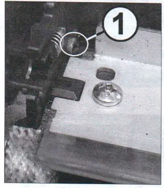

9. С правой и левой сторон, на уровне основания ракеля за бушингами вала заряда, расположены пластмассовые выступы, закрывающие штифты, соединяющие половины картриджа между собой. Длинным сверлом (160...170 мм) диаметром около 2 мм сверлят отверстия в торце выступа до основания штифта с правой (1 на рис. 8) и левой (1 на рис. 9) стороны. При сверлении центр отверстия должен совпасть с центром штифта.
Рис. 9
Примечание. Освободить основания штифтов можно остро заточенным скальпелем (ножом с узким лезвием) или плоской отверткой небольшой ширины с заточенным лезвием. Выступ срезают по уровню перегородки (2 на рис. 8), на которой установлен бушинг(З) вала первичного заряда, до освобождения центра штифта. Полностью срезать выступ нецелесообразно. Оставшаяся часть служит упором для штифтов при сборке картриджа. Аналогично освобождают основание штифта с левой стороны.
10.    Выталкивают штифты из корпуса картриджа с помощью выталкивателя штифтов через просверленные отверстия справа и слева на величину, необходимую для последующего захвата инструментом (утконосами или бокорезами) и извлекают из корпуса. При выполнении операции не следует допускать деформации или повреждения уплотняющего лезвия бункера отработки.

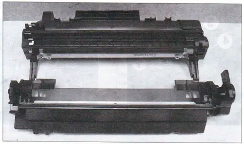

11.    Разъединяют корпус картриджа на две половины, придерживая половину с бункером отработки (ближняя) и отодвигая половину с заправочным бункером (дальняя) от себя (рис. 10).

Последующие операции будут выполняться с первой и второй половинами картриджа. В первой половине расположен бункер отработки, вал первичного заряда, чистящее лезвие (ракель) и уплотняющее лезвие (лезвие подбора тонера) бункера отработки. Во второй половине картриджа находятся бункер для заправки с активатором тонера, редуктор привода активатора, магнитный вал, дозирующее и уплотняющее лезвия магнитного вала.

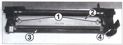

1.    Откручивают два самореза (1 на рис.12) крепления чистящего лезвия (2), закрывающего бункер отработки и снимают его с корпуса. Захват чистящего лезвия следует выполнять только за металлическую часть, чтобы не повредить рабочую кромку. При снятии (установке) необходимо исключить повреждение уплотняющего лезвия (3 на рис. 12) бункера отработки.
Рис. 12

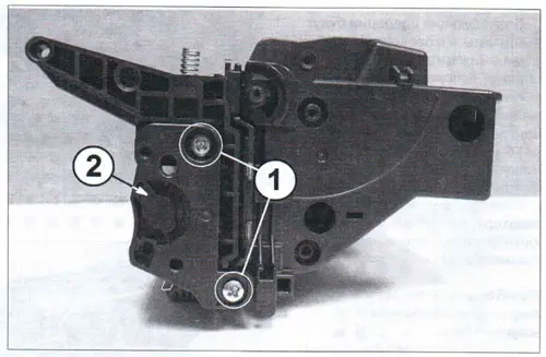

2.    Откручивают с левой стороны два самореза (1 на рис. 13) крепления крышки редуктора. Перемещают крышку редуктора (2) параллельно корпусу картриджа и снимают ее с корпуса вместе с шестернями. При снятии не допускают перекоса крышки относительно корпуса для исключения поломки фиксаторов пластины, в отверстии которой вращается магнитный вал.

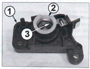

3.    Откручивают с правой стороны два самореза (1 на рис. 14) крепления крышки (2) контактной группы магнитного вала и, перемещая ее параллельно корпусу, снимают вместе с белой втулкой, в которой вращается магнитный вал.

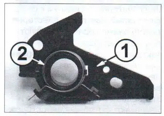

4.    Снимают магнитный вал (1 на рис. 15) в сборе с дистанционными втулками (2 и 3), шестерней привода (4) и пластиной (5), расположенной со стороны редуктора. При этом не допускают повреждения контактной пружины (6 на рис. 15), расположенной на торце вала справа, а также дозирующего (7) и уплотняющего (8) лезвий заправочного бункера.

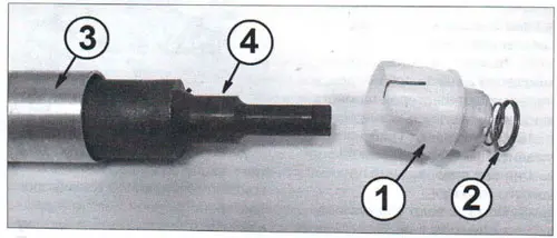

-    удерживают оболочку магнитного вала и нажимают на выступающую часть сердечника со стороны шестерни привода;
Рис. 17
-    выталкивают распорную втулку (1 на рис. 17) в сборе с контактной пружиной (2) из оболочки магнитного вала (3). При снятии втулки не допускают деформации контактной пружины;
-    вынимают из оболочки магнитный сердечник (4);
-    очищают распорную втулку и контактную пружину от загрязнений и старой электропроводящей смазки. При невозможности качественной очистки в сборе снимают пружину с втулки, предварительно запомнив ее ориентацию на втулке;
-    при необходимости очищают сердечник магнитного вала от загрязнений;
-    наносят тонкий слой смазки на хвостовик сердечника (сторона шестерни привода магнитного вала) и вставляют сердечник в новую оболочку;
-    наносят тонкий слой электропроводящей смазки на конец пружины, находящейся на распорной втулке, и устанавливают распорную втулку на место. При установке, для предотвращения повреждения пружины, желательно использовать оправку. В качестве оправки подойдет втулка длиной 10...15 мм с внутренним диаметром 11 мм, или подшипник качения, имеющий диаметр внутреннего кольца 11 мм. При проведении указанных операций не допускают прикосновений к рабочей поверхности оболочки магнитного вала пальцами и инструментом. Оболочку магнитного вала допускается удерживать руками за участки нерабочей поверхности.

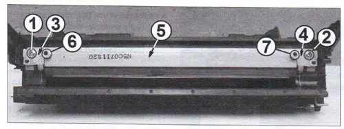

11.    Откручивают два самореза крепления (1 и 2 на рис. 18) и снимают с корпуса заправочного бункера пластмассовые накладки (3 и 4), предварительно запомнив их расположение. Снимают дозирующее лезвие (5 на рис. 18), удерживая его за металлическое основание, и перемещают параллельно корпусу бункера, что необходимо для исключения повреждения пластмассовых ориентирующих штырей (6 и 7 на рис. 18).

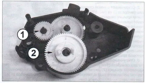

14.    При необходимости очищают корпус и пластмассовые шестерни редуктора привода активатора от тонера и загрязнений. Для очистки используют кисть и пылесос. При сильном загрязнении шестерен для очистки производят их демонтаж,предварительно запомнив их расположение (рис. 19). Две шестерни (1 и 2 на рис. 19) закреплены пластмассовыми фиксаторами, расположенными на осях вращения. Для демонтажа освобождают фиксатор и снимают шестерню. Удаляют старую смазку с осей вращения и с отверстий на шестернях.
15.    Наносят на оси вращения шестерен тонкий слой смазки, устанавливают шестерни на место и проверяют легкость вращения.

18. Очищают крышку контактной группы магнитного вала от тонера и загрязнений. Извлекают из крышки (1 на рис. 20) белую втулку (2), s которой вращается вал, и очищают ее от старой смазки и тонера.
19. Очищают от загрязнений и старой смазки металлическую контактную пластину (3 на рис. 20), расположенную за втулкой в крышке контактной группы.
20. Наносят на контактную пластину в зоне соприкосновения с контактной пружиной тонкий слой электропроводной смазки и устанавливают белую втулку в крышку контактной группы.

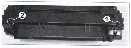

2.    Соединяют половинки картриджа:
-    вставляют выступы второй половины картриджа в углубления первой;
Рис. 22
-    удерживая половины картриджа между собой, совмещают отверстие на выступе с отверстием в корпусе первой половины. Вставляют в отверстие штифт (1 на рис. 22) и проталкивают его в корпус на глубину, необходимую для надежной фиксации половинок картриджа между собой;
-    переворачивают картридж на 180 градусов и выполняют аналогичные операции с другой стороны.

6.    Приподнимают картридж и проверяют работу шторки. При принудительном открытии шторка под воздействием пружины должна легко возвращаться в закрытое положение. При необходимости протирают внешнюю поверхность картриджа салфеткой или очищают ее пылесосом.
7. При необходимости в информации о состоянии расходных материалов выполняют замену чипа. Новый чип устанавливают на тер-моклеей или двухсторонний (автомобильный) скотч.
Устанавливают картридж в устройство и распечатывают пробную страницу (или встроенный тест). Визуально проверяют качество полученной распечатки.
При выполнении всех операций, для исключения возможных повреждений элементов картриджа, необходимо соблюдать осторожность и не применять чрезмерную физическую силу.
