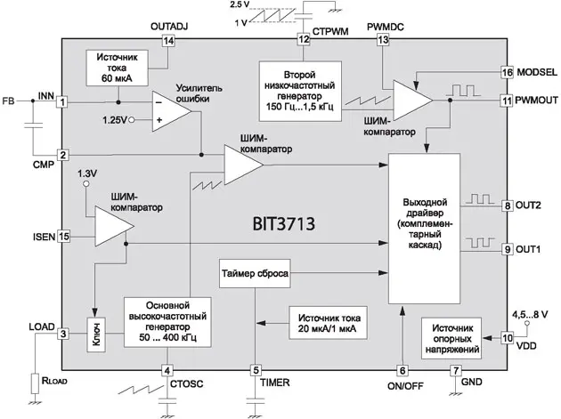

Микросхема BIT3713 является полнофункциональным контроллером, предназначенным для управления инвертором задней подсветки. Она представляет собой двухтактный ШИМ контроллер, что позволяет применять ИМС в схемах с полумостовой, двухтактной или резонансной топологией силового каскада инвертора. Однако основной областью применения BIT3713 является, все-таки, резонансный преобразователь - именно под эту схемотехнику оптимизирована архитектура контроллера.
Яркость ламп регулируется методом широтно-импульсной модуляции (ШИМ), при этом частота генерации является фиксированной и задается внешними элементами.
BIT3713 содержит два внутренних ШИМ контроллера. Первый ШИМ контроллер работает на частоте 50...400 кГц. Именно с этой частотой формируются импульсы переключения силовых транзисторов инвертора и переменным током этой частоты питаются люминесцентные лампы CCFL.
Расположение и обозначение выводов контроллера BIT3713 в корпусе SOIC-16
Рис. 1. Расположение и обозначение выводов контроллера BIT3713 в корпусе SOIC-16
Блок-схема контроллера BIT3713
Рис. 2. Блок-схема контроллера BIT3713
Второй ШИМ контроллер является низкочастотным, он модулирует высокочастотные импульсы ключевой частоты, в результате чего получается прерывистая модуляция тока ламп (Burst Dimming). Частота этого генератора находится в диапазоне 10 Гц.100 кГц. Микросхема BIT3713 выпускается в 16-выводном корпусе типа SOIC (рис. 1). Упрощенная блок-схема контроллера представлена на рис. 2. Назначение контактов BIT3713 приводится в таблице. Подробное описание принципа работы микросхемы приводиться не будет, т.к. объем информации, представленной в таблице, достаточен для общего понимания принципов ее функционирования. Ознакомиться с деталями и подробностями функционирования микросхемы можно, изучив Data Sheet на микросхему [1].

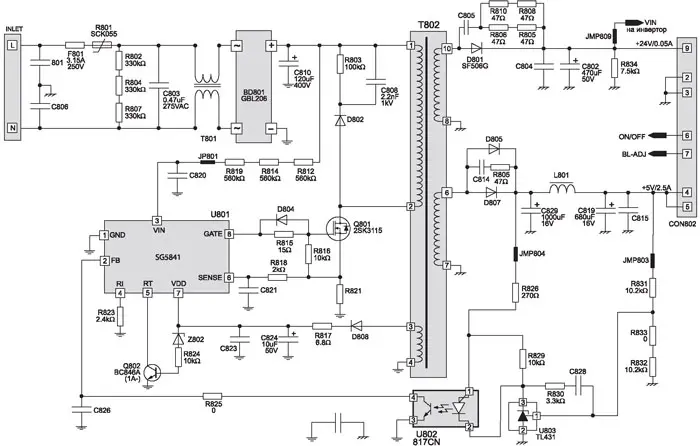

Принципиальная электрическая схема блока питания ЖК монитора ViewSonic V903b. Основной источник питания
Рис. 3. Принципиальная электрическая схема блока питания ЖК монитора ViewSonic V903b. Основной источник питания (по клику крупно)

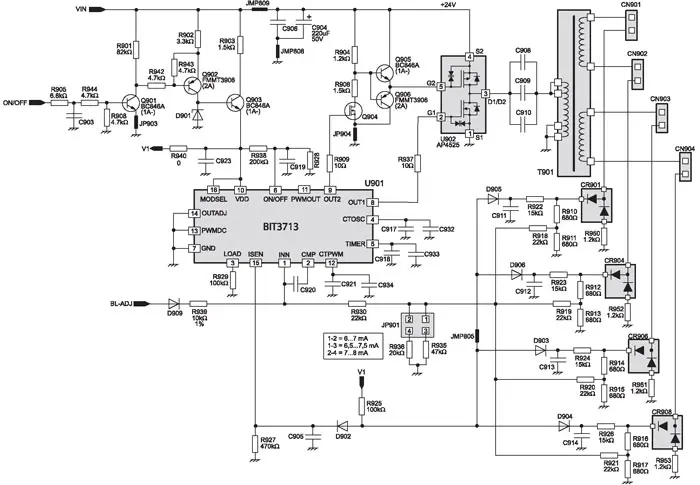

Принципиальная электрическая схема блока питания ЖК монитора ViewSonic V903b. Инвертор питания CCFL
Рис. 4. Принципиальная электрическая схема блока питания ЖК монитора ViewSonic V903b. Инвертор питания CCFL (по клику крупно)

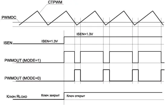

Осциллограммы сигналов на выводах PWMOUT, MODSEL, PWMDC
Рис. 5. Осциллограммы сигналов на выводах PWMOUT, MODSEL, PWMDC
В качестве примера практического применения BIT3713 на рис. 3 и 4 приводится схема платы инвертора задней подсветки монитора "ViewSonic V903b". Этот пример должен быть вдвойне интересен, т.к. в DataSheet на микросхему BIT3713 не приводится вариант ее типового включения, а автор предоставляет схему реального инвертора очень популярной модели монитора.
