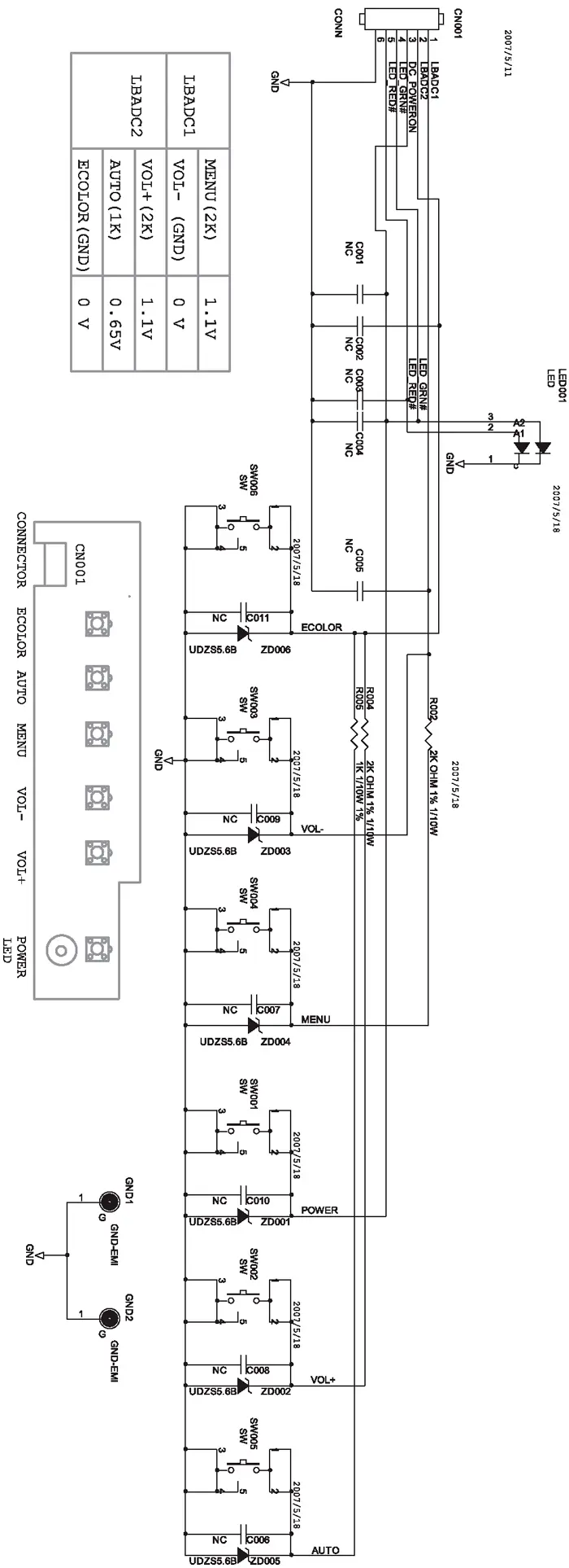

Принципиальная схема платы клавиатуры фирмы TPV приведена на рис. 17.
Рис. 17. Принципиальная схема платы клавиатуры фирмы TPV
Она содержит кнопки SW001-SW006, реализующие сигналы управления POWER, VOL±, MENU, AUTO, ECOLOR соответственно. О назначении этих сигналов подробнее сказано ниже.
Цепи, состоящие из параллельно соединенных конденсаторов и стабилитронов, шунтирующие контакты кнопок, предназначены для ограничения бросков сигналов.
Сигнал POWER подается через контакт 3 разъема CN001, а остальные сигналы - через контакты 1 и 2 этого разъема по цепям LBADC1 и LBADC2 (KEY1 и KEY2). Уровни постоянных напряжений на этих контактах при нажатии разных кнопок приведены в таблице 5.
Таблица 5. Уровни постоянных напряжений на контактах 1 и 2 разъема CN001
Цепь
Нажатые кнопки
Уровень постоянного напряжения, В
LBADC1
MENU (SW004)
1,1
VOL- (SW003)
0
LBADC2
VOL+ (SW002)
1,1
AUTO (SW005)
0,65
ECOLOR (SW001)
0
Сигналы индикации LED_GRN и LED_RED через контакты 4 и 5 упомянутого разъема подаются на сдвоенный светодиод LED001. Расположение кнопок на плате клавиатуры показано на рис. 17 внизу.
