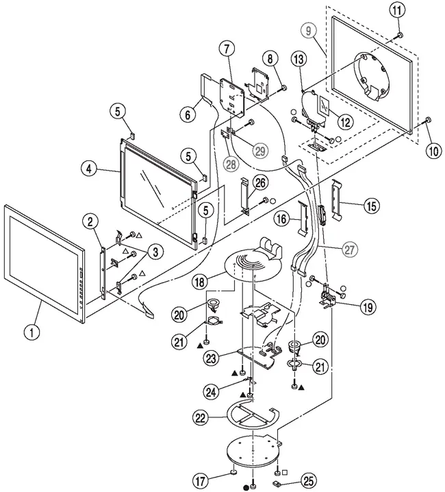

Конструктивные узлы монитора приведены на рис. 1, а мультимедийного блока - на рис. 2. Эти же рисунки помогут сориентироваться при разборке монитора.
Конструктивные узлы блока монитора
Рис. 1. Конструктивные узлы блока монитора

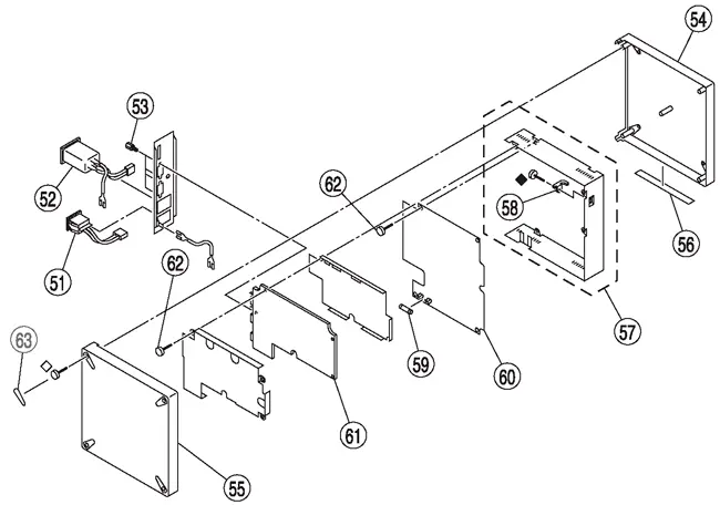

Конструктивные узлы блока управления
Рис. 2. Конструктивные узлы блока управления
Демонтаж платы U выполняют в следующей последовательности:
1. Укладывают монитор панелью вниз на стол, предварительно застелив его мягкой тканью.
2. Снимают декоративные крышки 15 и 16 (рис. 1) со штанги стойки.
3. Отжимают защелки в штанге и освобождают гибкий шлейф 27.
4. Выкручивают два самореза 4x6 и пять саморезов 3x14 на задней крышке подставки и снимают ее.
5. Отсоединяют все шлейфы от платы U (23 на рис. 1) и снимают плату.
6. Выкручивают два самореза (под крышкой 13 на рис. 1) и отсоединяют подставку 18 от штанги.
Демонтаж платы В выполняют после того, как отсоединена подставка 18, в следующей последовательности:
1. Выкручивают три самореза 10 (рис. 1) в нижней части корпуса монитора. Верхняя часть задней крышки фиксируется защелками, аккуратно приподнимают заднюю крышку и снимают ее с монитора.
2. Выкручивают три самореза 8 и снимают экран с платы В.
3. Выкручивают два винта и снимают держатели шлейфов 28, 29.
4. Отсоединяют все шлейфы от платы В (7 на рис. 1), выкручивают саморез, удерживающий плату, и снимают ее.
После этого можно демонтировать плату Н. Для этого выкручивают три самореза, фиксирующие плату Н (2 на рис. 1) и снимают фиксаторы 3. Затем снимают плату и отсоединяют от нее гибкий шлейф 6.
После демонтажа плат В и Н можно снять ЖК панель. Ее просто приподнимают в вертикальном направлении и снимают с передней крышки.

Рассмотрим назначение и принцип работы основных узлов монитора по структурной и принципиальной схемам.
Принцип работы
Структурная схема монитора приведена на рисунках, которые находятся в архиве (см. ниже). Ввиду того что принципиальная схема монитора довольно объемная, структурная схема позволит оперативно проконтролировать прохождение сигналов по схеме, а затем уже перейти к детальному рассмотрению взаимодействия узлов по принципиальной схеме (см. архив).
Источник питания
