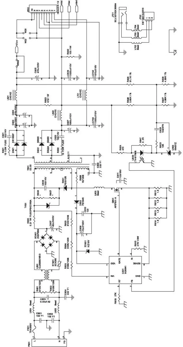

Блок питания VP-761
Блок питания такого типа используется в 19-дюймовых моделях мониторов "Acer AL1914/AL1916p". Принципиальная электрическая схема блока питания VP-761 приведена на рис. 1 и 3.
Принципиальная электрическая схема AC/DC-преобразователя блока питания VP-761
Рис. 1. Принципиальная электрическая схема AC/DC-преобразователя блока питания VP-761
Он состоит из двух узлов - AC/DC-преобразователя и DC/AC-преобразователя (инвертора).
Примечание.Необходимо иметь в виду, что на приведенных принципиальных схемах элементы с обозначением "NC" (например, "IC904 NC") не установлены.
AC/DC-преобразователь формирует из сетевого напряжения стабилизированные постоянные напряжения 15 В/2 А (Vinv на рис. 1) и 5 В (2 канала: Vdd и Vaudio - с выходными токами 1,5 и 0,6 А), гальванически развязанные от сети. Он реализован по схеме обратноходового преобразователя, в состав которого входит импульсный трансформатор T801 и мощный n-канальный MOSFET-транзистор Q801 (AP27611-A: VD=650 В, ID=10 А, RDS(ON)= 1 Ом), управляемый ШИМ контроллером U801 (SG6841). Микросхема SG6841 фирмы System General представляет собой специализированную ИМС, предназначенную для построения импульсных источников питания с выходной мощностью до 60 Вт. Микросхема имеет режим энергосбережения (Green mode), схемы токовой и термозащиты, тотемный выход для управления MOSFET-транзистором. Архитектура ИМС SG6841 приведена на рис. 2, а назначение выводов - в табл. 1.

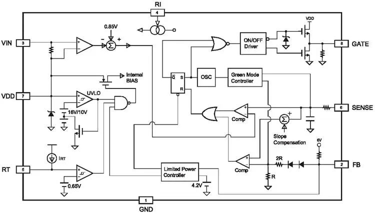

Рис. 2. Архитектура ИМС SG6841
Таблица 1. Назначение выводов ИМС SG6841
Номер вывода
Обозначение
Описание
1
GND
"Земля"
2
FB
Вход обратной связи. Рабочий цикл ШИМ определяется напряжением на этом входе и токовым сигналом на выв. 6

В режиме запуска она потребляет ток до 30 мкА (выв. 3), а в рабочем режиме - 3 мА (выв. 7). Резистор R809 подключен к внутреннему опорному источнику тока, от которого заряжается внутренний конденсатор тактового генератора. Если R809=26 кОм, опорный ток равен 50...55 мкА, а частота генератора - 65 кГц.
Вход контроля тока через силовой ключ (выв. 6) подключен к датчику - резистору R811-R814,стоящему в цепи истока Q801. Ток через силовой ключ ограничен внутренней схемой на уровне, который определяется напряжением на входах FB (выв. 2) и SENSE (выв. 6) в соответствии с формулой VCOMP=(VFB-1)/3. При напряжении на выв. 6 VCOMP=0,85 В происходит ограничение выходной мощности источника.
На вход обратной связи (выв. 2) сигнал поступает от схемы компенсации (R826-R829 U803 U800), контролирующей изменения выходных напряжений 15 и 5 В.
При уровне напряжения на входе FB 1,4...1,5 В включается режим Green mode, в котором частота внутреннего генератора снижается до 10 кГц. Если напряжение на входе FB возрастает до уровня 2,6 В, включается рабочий режим (стабилизации выходных напряжений).

Диагностика неисправностей AC/DC-преобразователей
Рассмотрим диагностику на примере схемы на рис. 5. Если монитор не включается и индикатор на передней панели не светится, скорее всего, это связано с неисправностью AC/DC-преобразователя блока питания. Для того, чтобы в этом убедиться, измеряют напряжение +12 В на выходе источника - контактах 1-2 CN902. Если напряжение равно нулю, отключают монитор от сети и проверяют омметром сетевой предохранитель F901. Если он перегорел, проводят осмотр элементов платы на наличие обгоревших корпусов, разъемов,вздутия корпусов электролитических конденсаторов. Подозрительные элементы выпаивают и проверяют омметром их исправность.
Как правило, причиной перегорания F901 служат следующие элементы:транзистор Q903, диодный мост BD901, фильтрующий конденсатор С905, варистор VAR901, элементы демпфера D901 C930 R905. Все эти элементы проверяют омметром на короткое замыкание, неисправные заменяют. Элементы демпфера лучше проверить заменой. Электролитические конденсаторы желательно проверить измерителем ESR (эквивалентное последовательное сопротивление) на отсутствие утечки. Выход из строя силового ключа зачастую приводит к пробою драйвера в составе контроллера IC901, поэтому перед установкой Q903 проверяют омметром IC901 на отсутствие короткого замыкания между выв. 4 и 5.
Если сетевой предохранитель исправен, проверяют на обрыв цепь от сетевого разъема до входа диодного моста и от выхода моста до стока Q903. При отсутствии обрыва в цепи подают напряжение на блок питания и контролируют выходной сигнал IC901 (выв. 5) - на нем должны присутствовать импульсы размахом 10...12 В. Если их нет, проверяют цепь запуска микросхемы, цепь питания в рабочем режиме и тактовый генератор (выв. 1) (см. описание). Если импульсы на выв. 5IC901 появляются и сразу же пропадают, проверяют вторичные цепи источника на отсутствие короткого замыкания, исправность элементов в цепи обратной связи. По наличию и уровню напряжений на выв. 2 и 3 можно судить о режиме работы контроллера (см. описание).
Если перегорает предохранитель F903 во вторичной цепи 12 В, это говорит о том, что во-первых, неисправны элементы в цепи защиты от замыкания (см. описание), а во-вторых, что в нагрузке этого источника имеется короткое замыкание. Отключают монитор от сети и омметром проверяют узлы монитора, питающиеся напряжением 12 В, и в первую очередь, инвертор CCFL, определяют и устраняют причину. После устранения короткого замыкания перед включением монитора проверяют элементы цепи защиты: ZD901, R926 и ИМС IC901 (заменой). Аналогично действуют в случае перегорания предохранителя F902.
