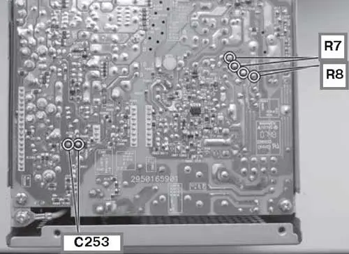

В момент пропадания сетевого напряжения модуль APFC кратковременно потребляет большой ток. Вследствие этого происходит перегрузка источника бесперебойного питания и его последующее отключение от сети. Несовместимость UPS и БП ATX с APFC устраняется доработкой блоков питания. Одним из способов решения является увеличение сопротивления датчика тока, представляющего собой два параллельно соединенных резистора R7 и R8 сопротивлением 0,082 Ом каждый и мощностью 3 Вт. На печатной плате эти резисторы расположены между дросселем APFC и фильтрующим электролитическим конденсатором. Требуется выпаять один из резисторов из платы БП. После такой несложной доработки БП Delta с APFC проблема несовместимости с UPS будет решена.
Улучшение параметров выходного канала -12 В
В данном случае часто "портят картину" характеристики электролитического конденсатора C253, установленного на выходе канала -12 В. В ходе проверки конденсатора выяснилось, что у него понижена емкость (около 7 мкФ вместо обозначенных 10 мкФ) и повышено сопротивление ESR (более 3 Ом). В результате в канале -12 В наблюдался повышенный уровень пульсаций. Проблема решается заменой конденсатора на более качественный (с верхним пределом температуры 105°С и малой утечкой). Расположение конденсатора C253 на печатной плате показано на рис. 1.
Расположение резисторов R7, R8 и конденсатора C253 на печатной плате блока питания
Рис. 1. Расположение резисторов R7, R8 и конденсатора C253 на печатной плате блока питания

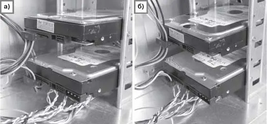

Устранение неудобств, возникающих при подключении разъемов питания к устройствам с интерфейсом SATA
Можно заметить, что перевернутое на 180° расположение разъемов питания SATA создает неудобства при подключении жестких дисков (рис. 2а).
Такое расположение разъемов замечено не только в БП ATX Delta и Chieftec, но и в БП других производителей. Проблема решается разборкой SATA-разъемов и перестановкой проводов питания, как показано на рис. 2б.
Размещение разъемов питания на жестких дисках SATA до (а) и после (б) их перестановки
Рис. 2. Размещение разъемов питания на жестких дисках SATA до (а) и после
(б) их перестановки
