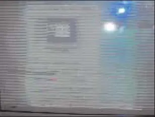

LG T717BKM ALRUEE" (шасси СА-136)
Нет строчной синхронизации (см. рис. 1). Синхронизация есть только в режиме 1024 x 768 (85 Гц), причем на верхней части экрана появляется черная горизонтальная полоса шириной 0,5 см. При отключенном сигнальном кабеле синхронизация также отсутствует.
Замена микроконтроллера, микросхемы ЭСППЗУ, фильтрующего конденсатора по цепи В+ результата не дала. После замены конденсаторов С604,С605,С602 (внешние цепи синхропроцессора) синхронизация восстановилась.
