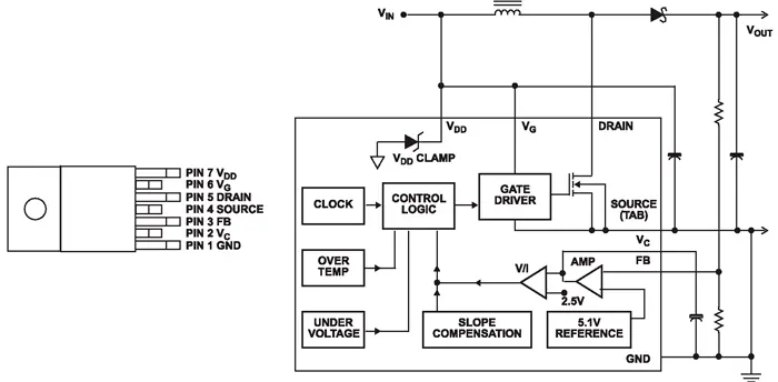

Блок-схема и схема расположения выводов DC/DC-преобразователя HIP5071
Рис. Блок-схема и схема расположения выводов DC/DC-преобразователя HIP5071
Отказ силовых ключей регуляторов напряжений
Для формирования низковольтных напряжений на материнской плате используются импульсные регуляторы понижающего типа. Ключевыми элементами этих регуляторов являются мощные MOSFET-транзисторы (полевые транзисторы). Так как через эти транзисторы протекают очень большие токи, вероятность их отказа также достаточно велика.
Неисправность этих транзисторов зачастую можно выявить простым визуальным контролем. Корпус транзисторов разрушается и обугливается. Кроме того, неоценимую помощь в диагностике транзистора может оказать самый простой омметр - им контролируют сопротивление переходов транзистора.
Замена мощных транзисторов не представляет особой сложности. Каждый из применяемых в материнских платах MOSFET-транзисторов имеет десятки аналогов, которые можно подобрать, используя ресурсы Интернета, например, [1].
Стоит обратить внимание на то, что в случае пробоя транзистора очень высока вероятность повреждения микросхемы, напряжение для которой формируется этим транзистором. Так как на системных платах используются регуляторы понижающего типа, то в случае пробоя транзистора к микросхеме прикладывается повышенное напряжение, например, вместо 1,5 В будет приложено 5 В.
Очень часто последовательно с мощным транзистором устанавливается еще и предохранитель, функцией которого является защита нагрузки при пробоях транзисторов. Поэтом при замене мощных ключей необходимо внимательно поизучать печатную плату на предмет наличия подобных предохранителей и, в случае их наличия, обеспечить их проверку с помощью тестера.
Также необходимо отметить, что причиной пробоя транзисторов очень часто является попытка "разгона" микропроцессора или видеокарты. Такой "разгон" приводит к увеличению потребляемого микросхемами тока и, как следствие, к пробою ключевых транзисторов в цепях питания.
