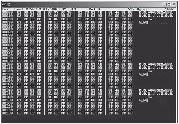

Управление записью в энергонезависимую память MAX96XX происходит при помощи битов, проставляемых в поле данных. Объем данных небольшой и для удобства представлен скриншотами. Для подготовки дампа под запись можно использовать любой редактор двоичных данных. На рис. 4 представлен результат полного чтения ИМС MAX9669 по всем возможным адресам 00000-001FF (адрес имеет размер 1 байт (256 ячеек), но из-за 16-битных данных на выходе получено 512 байт).
Скриншот данных, прочитанных из микросхемы MAX9669
Рис. 4. Скриншот данных, прочитанных из микросхемы MAX9669
При сопоставлении адреса регистра микросхемы с адресом файла последний в 2 раза больше из-за читаемых 2-х байт на адрес. Данные в файле повторяются, поскольку весь диапазон адресов микросхемой не используется, и часть битов адреса не имеет значения. Каждые два байта в файле должны рассматриваться как 16-битные данные, где старшие 8 бит идут первыми (т.е. слева в окне редактора по меньшему адресу старший байт). В третьей строке файла (адрес в файле 0x03A) видна серия нулей - согласно даташиту, это служебная область, в которую запись запрещена. Серию FF перед ней также можно не учитывать, последние значимые данные находятся по адресу 0x33 (в файле). Все, что находится дальше этого адреса, можно удалить либо заполнить FF (в зависимости от возможностей вашего редактора). Область, заполненная FF, будет пропущена при записи.

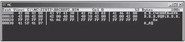

Для выполнения записи в энергонезависимую память старшие биты каждого записываемого 16-битного слова должны иметь значение "01". Для этого в каждую лидирующую тетраду данных записывают "4" вместо нуля. В результате операции будет получен файл, пригодный для записи (рис. 6) размером, в данном конкретном случае, всего 52 байта.

Предполагается, что для записи будет использована однотипная микросхема. Удобство ручного метода состоит в том, что данные для разных ревизий MAX96XX располагаются по разным адресам, и таким образом мы имеем полный контроль всех возможных вариантов, которые трудно предусмотреть при автоматической коррекции. Поскольку там, где записан код "4", при чтении прочитаются нули (верификация не работает), проверку правильности записи удобнее выполнить визуально, прочитав записанное обратно и просмотрев первые 52 байта в редакторе. Если есть несовпадение, можно подготовить для записи новый файл, где успешно записанное заполнено значением FF для пропуска. Необходимо помнить, что энергонезависимая память у MAX96XX имеет ограниченный ресурс на перезапись.

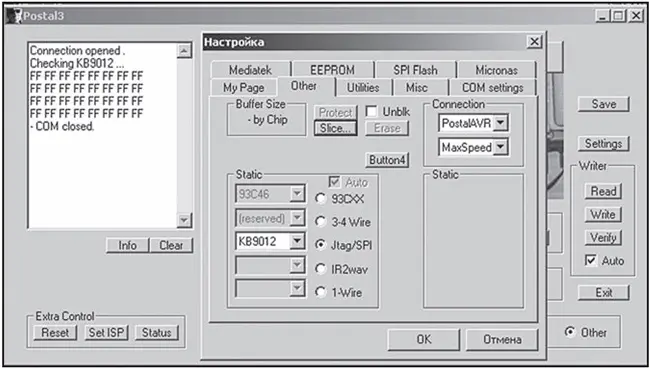

После правильного подключения и подачи питания необходимы дополнительные действия для введения KB9012 в отладочный режим. Сначала, если это еще не сделано, нужно переключить оболочку программатора для работы с KB9012. Для этого ставят отметку в главном окне на "Other", нажимают "Settings", на соответствующей страничке свойств выбирают "Jtag/SPI" и в выпадающем списке выбирают "KB9012". Если используется USB-вариант программатора, устанавливают максимальную скорость (MaxSpeed). Для LPT-варианта имеется дополнительный выбор адаптера подключения - его делают в соответствии с используемым адаптером. Сделав установки, возвращаются к главному экрану программы, нажимая "OK".
Согласно технической документации на контроллер KB9012, для ввода в отладочный режим он должен получить несколько команд при условии, что тактовая частота (SCK) выше 1 МГц. В случае USB-программатора, установленного на максимальную скорость, это условие выполняется, и можно сразу сделать попытку подключения, нажав "Setisp". При этом посылаются команды чтения регистров, и если отображаются некие данные - подключение успешно. Если же данные состоят из кода FF - контроллер не отвечает, нужно найти и устранить причину неудачи, обычно это неправильное подключение к программатору. Нажимать "SetISP" можно сколько угодно раз, пока не будут получены строки с данными, контроллер от этого не испортится.

В случае самостоятельного изготовления USB-программатора и использования неточного кварцевого резонатора программа может выдать ошибку при чтении KB9012. Это происходит из-за потери синхронизации при длинных передачах. Для устранения ошибки достаточно войти в настройки программы "Settings-Misc" и отметить чекбокс "SPI Read Short Step". Будет использован безопасный обмен короткими пакетами, некритичный к качеству резонатора.
