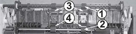

- отсутствуют, неправильно установлены или деформированы пружины роликов прижима бумаги к валам транспорта.
Очищают от загрязнений выходные валы транспорта бумаги (1 и 2 на рис. 16) и прижимные ролики (3, 4). Проверяют наличие прижимных пружин роликов и правильность их установки.
Выходные валы транспорта бумаги и прижимные ролики
Рис. 16. Выходные валы транспорта бумаги и прижимные ролики
