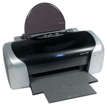

Пример на базе струйного принтера Epson C84
В качестве аналога можно попробовать адаптировать процесс для всех устройств из серии C80.
Сам принтер выглядит до переделки так:
Внешний вид принтера
Рис. 1. Внешний вид принтера

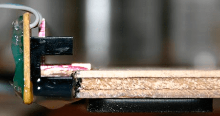

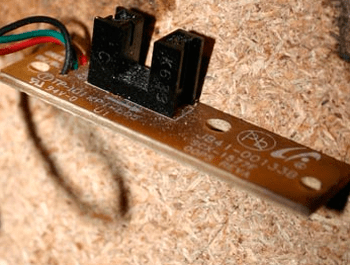

3.Отключаем и откручиваем датчик подачи бумаги.
Его внешний вид.
Датчик подачи бумаги
Рис. 3. Датчик подачи бумаги

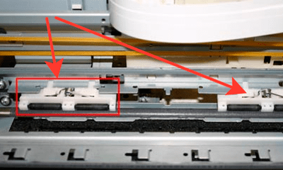

4.Убираем прижимные ролики.
Прижимные ролики
Рис. 4. Прижимные ролики

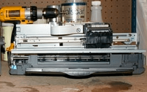

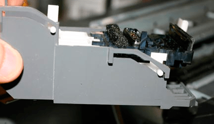

5.Демонтируем систему для очистки печатающих головок.
Система для очистки печатающих головок
Рис. 5. Система для очистки печатающих головок

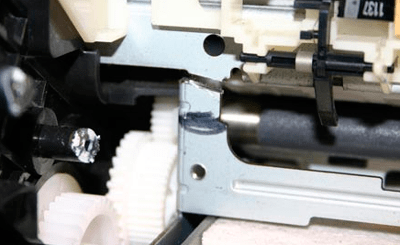

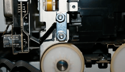

6.Откручиваем и поднимаем платформу с печатающими головками. Начинаем с этой рейки.
Демонтаж платформы с печатающими головками
Рис. 6. Демонтаж платформы с печатающими головками

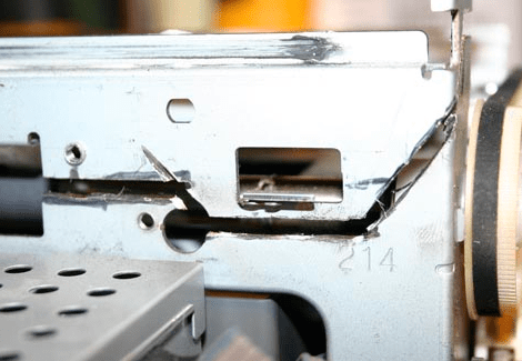

7.С помощью УШМ с режущим диском по металлу малого диаметра аккуратно срезаем платформу. См. фото.
Срез платформы
Срез платформы
Рис. 7. Срез платформы

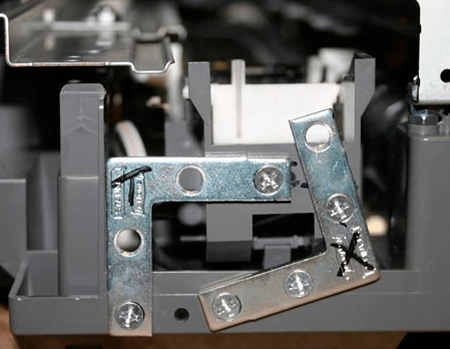

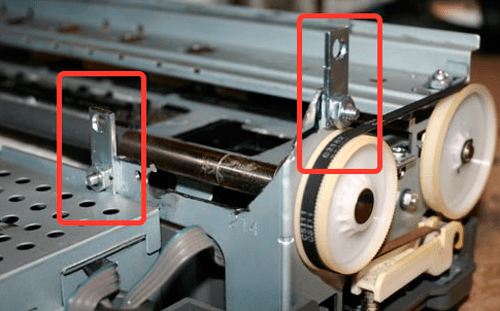

8.Теперь свободную печатающую платформу можно поднять на требуемую высоту (в зависимости от того, на каком материале вы собираетесь печатать). Для этого потребуются перемычки (подойдут любые пластины металла с удобно расположенными отверстиями).
Перемычки на корпусе принтера.
Рис. 8. Перемычки на корпусе принтера
9.Сверлим отверстия в печатающей платформе и крепим к основанию. Это самый важный этап, то ради чего все затевалось. "Лифтинг" (подъем) должен быть точно рассчитан заранее. Если вы не попадете с размерами или расположите печатающую платформу криво – переделывать будет сложно (по-новому все вымерять и пересверливать, или подбирать новые перемычки). Лучше всего на этапе выставления зазора использовать подкладку заданной толщины.
Скручиваем.
Монтаж печатающей платформы
Рис. 9. Монтаж печатающей платформы
10.Чтобы краска не засохла на печатающей головке после использования принтера, необходимо вернуть на место механизм очистки дюз. Однако, из-за того, что платформа была поднята, механизм очистки тоже придется поднять. Например, так.
Монтаж механизма очистки дюз
Рис. 10. Монтаж механизма очистки дюз

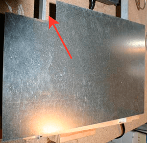

11.Делаем платформу для подачи листа (замена нижнему лотку). Платформу можно сделать из фанеры, оргалита и т.п. листовым материалов, которые есть под рукой.
Платформа для подачи листа
Рис. 11. Платформа для подачи листа
12.На платформу крепим направляющие (должны быть строго параллельны друг другу) и датчик подачи листа.
Рис. 12. Платформа для подачи листа
13.Бумагу заменяем прочным листовым материалом (например, листом алюминия, подразумевается формат A4), однако, чтоб датчик подачи бумаги сработал верно (он же сменил свое местоположение после демонтажа) в листе следует сделать вырез (90 мм).
Листовой материал
Рис. 13. Листовой материал
