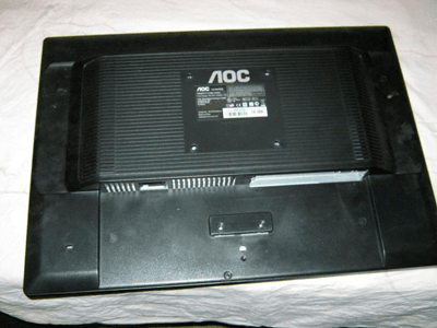

Потребуется снять подставку и заднюю крышку. Стоит обратить внимание на то, что крышка может крепиться на защелках. Потребуется плоской отверткой или другим инструментом поддеть крышку в нужных местах.
Далее, получаем доступ к внутренностям.

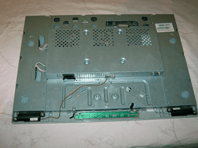

Необходимо вынуть металлический корпус. Для этого отсоединяем все возможные разъемы и крепежи, которые его фиксируют. Сильно дергать не нужно, так как можно повредить соединительные шлейфы.
Монитор без металлического корпуса

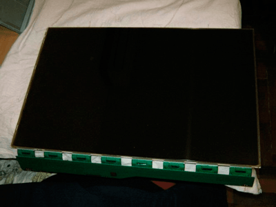

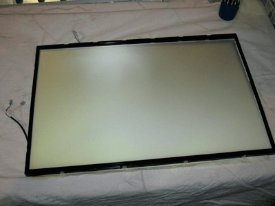

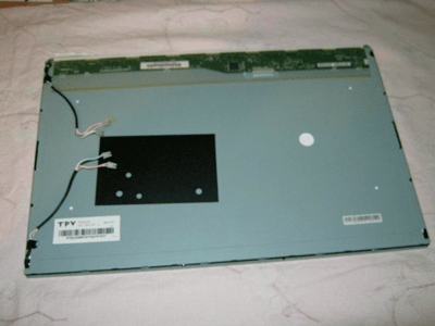

Следующим шагом будет отсоединение платы подсветки от матрицы монитора. Осуществляется это отсоединением всех шлейфов, снятия с защелок и откручиванием всех видимых болтиков.
В итоге должны получиться две составляющие: ЖК матрица и сам блок подсветки.
ЖК матрица
Блок подсветки

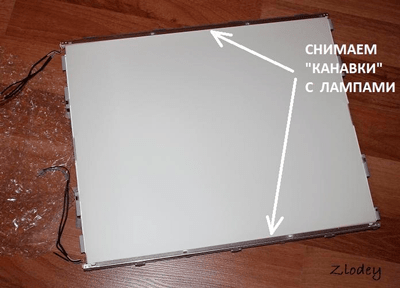

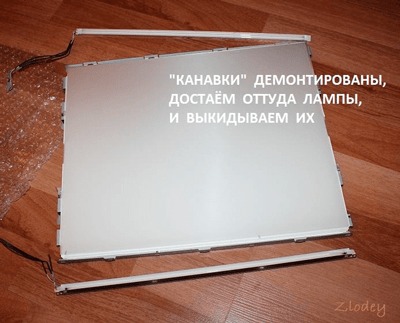

Блок с подсветкой разбирается таким же образом. Как правило, перепутать там ничего нельзя, ввиду четкого несимметричного расположения пазов и защелок. Требуется снять металлическую рамку, в которой и крепятся лампы. Лампы, в случае, если они не рабочие, нужно выкинуть.
Канавки с лампами
Канавки с лампами

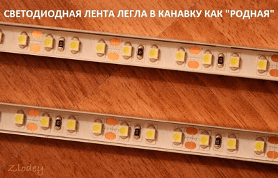

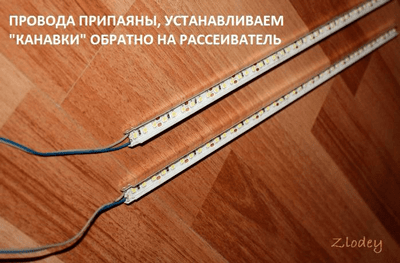

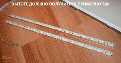

Далее, в канавки, которые предназначены для расположения ламп подсветки, потребуется расположить светодиодную ленту. Её можно сделать самостоятельно, а можно купить, что будет дешевле и проще. Стоит обратить внимание на то, что светодиодов должно быть в одном метре ленты не меньше 120 штук. Цвет свечения целесообразнее выбирать белый. Нужны такие отрезки, которые целиком поместятся в канавки. Ленты бывают самоклеящиеся, их и желательно купить. Если они без возможности фиксации, то можно использовать двухсторонний скотч, изоленту, но вернее всего – термоклей.
Канавки с лампами
Светодиодная лента в канавках
Бывает такое, что ширина ленты больше, чем ширина канавки. Этого можно избежать, заранее померяв габариты канавки и купить соответствующую ленту. Впрочем, само основание светодиодной ленты можно подрезать по ширине до нужных размеров, главное не повредить компоненты и проводники.
Припаиваем провода подачи напряжения и монтируем обратно на рамку.
Провода подачи напряжения

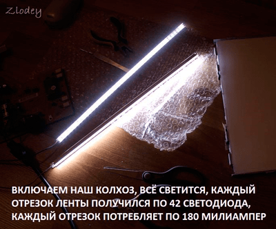

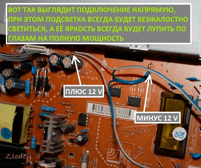

На этом этапе желательно проверить правильность подключения, не собирая монитор.
Подключенные светодиодные канавки
Но, есть один минус: в данном случае подсветка будет светиться постоянно, без возможности выключения и изменения яркости. Если этот вариант устраивает – то можно собирать конструкцию.
Подключение напрямую

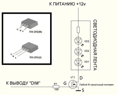

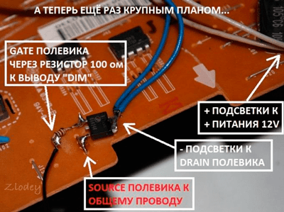

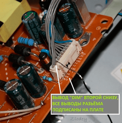

Потребуется найти цепь регулировки яркости. Она будет в виде белого пластикового разъема. Возле него будут надписи, которые требуется внимательно изучить. Нас интересует вывод "DIM". Всё что потребуется – полевой транзистор n-канала и резистор порядка 150 Ом, можно с небольшими отклонениями в пределах 50 Ом. Подключаем по схеме.
Схема подключения
Конструкция в сборе
Конструкция в сборе

  • шахарберген/25.12.2017 - 09:08
    оказывается надо соединить к DIM? (затемнение)
  • шахарберген/25.12.2017 - 09:06
    Я затвор соединил к включателю подсветки через резистор 10 Ком, и при добавлении яркости монитор стал перезагружаться. Выключается, включается.
