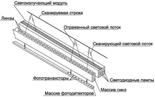

Технология LIDE (Light Indirect Exposure), разработанная компанией CANON, является одной из разновидностей контактных датчиков изображения (КДИ), получивших в литературе наименование CIS. В контактных датчиках изображения для считывания строки используется линейка фотоприемников, в качестве которых, чаще всего, используются фототранзисторы. Количество фотоприемников соответствует количеству точек в сканируемой строке, т.е. каждым фотоприемником воспринимается одна точка (один пиксел) сканируемого изображения. Каждому фотодетектору соответствует своя фокусирующая линза, позволяющая собрать и сфокусировать на поверхности фотодетектора световой поток, отраженный от одного пикселя изображения оригинала. Общий принцип сканирования изображения с помощью CIS демонстрируется на рис. 1.
Принцип сканирования изображения с помощью CIS
Рис. 1. Принцип сканирования изображения с помощью CIS
Как видно из рисунка, линейка светочувствительных датчиков занимает всю ширину сканируемой строки, и при этом максимально плотно прилегает к стеклу сканера. Так как сканирование осуществляется в масштабе 1:1, то отпадает необходимость в сложной оптической системе, что и является главным преимуществом технологии CIS.

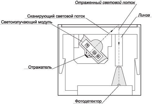

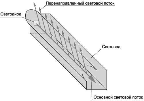

Главной особенностью технологии LIDE является оригинальная конструкция сканирующей лампы. В общем-то, как таковой, лампы и нет. Вместо лампы используются три светодиода, размещенных в боковой части сканирующей головки, и пластиковый световод специальной формы (рис. 2). Этот световод обеспечивает распространение светового потока, излучаемого светодиодом, на всю длину строки, и перенаправление его на сканируемое изображение.
Конструкция световода сканирующей головки
Рис. 2. Конструкция световода сканирующей головки

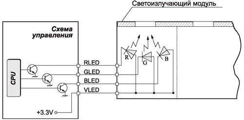

Внутреннее устройство сканирующей линейки LIDE представлено на рис. 3. Таким образом, в составе сканирующей головки имеется три светодиодные "лампы" с разным цветом свечения, причем эти лампы должны иметь независимое управление (рис. 4).
Рис. 3. Внутреннее устройство сканирующей линейки LIDE
Схема управления светодиодными лампами
Рис. 4. Схема управления светодиодными лампами
При сканировании цветных изображений, оригинал должен поочередно засвечиваться светом трех различных цветов: красным (R), зеленым (G) и синим (B). Во время сканирования в полноцветном режиме эти "лампы" переключаются с достаточно высокой частотой, в результате чего создается иллюзия того, что документ сканируется белым светом, что, на самом деле, не соответствует действительности.

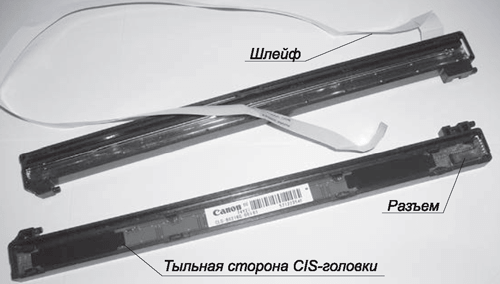

Развитие кооперации в отрасли производства оргтехники и периферийных устройств привело к тому, что одна и та же LIDE-головка может использоваться в самых различных устройствах разных производителей. Так, например, в сканирующих устройствах начального уровня очень широкое распространение получила CIS-головка фирмы CANON с маркировкой CLG-60216G (рис. 5). Этот LIDE-модуль можно встретить в сканерах фирм CANON и BENQ, в МФУ и копировальных аппаратах CANON, в МФУ, выпускаемых компаниями Samsung, Xerox и HP Такое массовое использование этой LIDE-головки имеет положительные стороны, ведь у сервисных специалистов появляется возможность проводить замены совместимых модулей, из, казалось бы, абсолютно разных и несовместимых между собой устройств. Так, например, автором данной статьи была проведена успешная замена модуля CIS в аппарате "Samsung SCX-4100", причем заменяемый модуль был взят от сканера "BenQ 5250C".
Рис. 5. CIS-головка фирмы CANON с маркировкой CLG-60216G

Рассматриваемый модуль имеет 12-контактный разъем, с помощью которого осуществляется его подключение к основной плате сканера посредством плоского шлейфа (см. рис. 5). Назначение контактов этого разъема приведено в таблице, а местоположение контакта 1 показано на рис. 6. Исходя из приведенной информации, метод проверки ламп LIDE-модуля напрашивается сам собой.
12-контактный разъем модуля CLG-60216G
Рис. 6. 12-контактный разъем модуля CLG-60216G

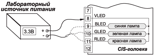

Для включения каждой лампы необходимо лишь приложить к ней соответствующее напряжение. Поэтому для диагностики потребуется всего лишь одно устройство - регулируемый источник питания, способный формировать на своем выходе постоянное напряжение в диапазоне 0...3,5 В.
Процедура тестирования модуля выглядит следующим образом:
1. Включают источник питания и устанавливают на его выходе напряжение около 3,3 В.
2. "Плюс" источника питания прикладывают к контакту 8 (VLED).
3. "Минус" источника питания прикладывают к контакту 11 (RLED). В результате должна загореться светодиодная "лампа" красного цвета. Изменение величины питающего напряжения должно приводить к изменению яркости свечения лампы.
4. Далее "минус" источника питания прикладывают к контакту 10 (GLED). В результате должна загореться "лампа" зеленого цвета. Ее яркость должна изменяться пропорционально изменению величины напряжения на контакте 8 (VLED).
5. Аналогично лампу синего цвета, прикладывая к контакту 9 (BLED) "минус" источника питания.
Таким образом, проверив все три источника света, можно с уверенностью говорить о полной исправности модуля подсветки LIDE-головки. Общая схема диагностического стенда для проверки CIS-модуля представлена на рис. 7.
