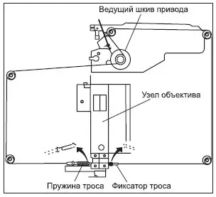

При появлении кода ошибки L5 проверяют состояние троса привода объектива. Если трос неисправен, его заменяют.
Трос привода объектива снимают в следующей последовательности:
1. Удаляют направляющие расположения оригинала и снимают стекло держателя оригинала.
2. Поднимают вверх крышку светонепроницаемой камеры.
3. Извлекают наружу двигатель привода объектива (открутив два винта).
4. Снимают Е-образную шайбу, фиксирующую ось привода держателя вала и извлекают узел держателя вала.
5. Снимают закрепленный винтами масштабирующий кулачок и шестеренку привода масштабирующего кулачка.
6. Снимают пружину троса привода и фиксатор троса с выступа на держателе объектива (см. рис. 5).
Ведущий шкив привода. Узел объектива. Пружины троса. Фиксатор троса
Рис. 5
7. Удаляют трос привода объектива с холостого и ведущего шкивов.
8. Снимают трос привода объектива. Для этого:
-    удаляют трос привода объектива, как было описано выше;
-    извлекают при помощи острогубцев ось привода объектива;
-    после извлечения оси привода объектива из выемки пластины открывается доступ к извлечению узла объектива.
Установку узла объектива выполняют в обратной последовательности.

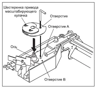

Натяжение троса привода объектива выполняют следующим образом:
1. Вручную перемещают узел каретки объектива так, чтобы отверстие каретки объектива совпало с отверстием рамки оптического узла (это технологическое углубление для сборки). Вставляют в отверстия стержень, фиксируют положение узла объектива и натягивают трос.
2. Совмещают отверстие шестерни привода масштабирующего кулачка с отверстием "А" держателя блока зеркал № 4/5 (введя в них какой-либо стержень) и вставляют шестерню привода кулачка в ось (см. рис. 6).
Шестеренка привода масштабирующего кулачка
Рис. 6
3. Удаляют стержень, фиксирующий положение узла объектива и масштабирующего кулачка.
4. Вручную вращают шестерню привода масштабирующего кулачка для того, чтобы отверстие шестерни совпало с отверстием В держателя зеркал № 4/5 (см. рис. 6).
5. Устанавливают ось привода блока зеркал № 4/5 и рейку. При этом необходимо убедиться в том, что выступ блока зеркал № 4/5 совпадает с отверстием оси привода блока зеркал № 4/5.
6. Ослабляют винты масштабирующего кулачка и совмещают метку на шестерне привода кулачка с меткой на оси привода держателя зеркал № 4/5 (в это время не двигают шестерню масштабирующего кулачка).
7. Затягивают винты масштабирующего кулачка.
После проведения данной процедуры необходимо отрегулировать оптическую систему.
