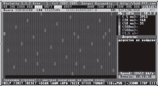

Окно DOS-версии программы приведено на рис. 1.
Окно DOS-версии программы Victoria
Рис. 1. Окно DOS-версии программы Victoria

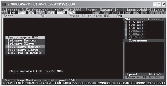

Скорее всего, при первом запуске программы потребуется выбрать именно тот винчестер, который необходимо протестировать (а не тот, который прописан в файле vcr.ini - в дистрибутиве там указан Secondary Master). Для этого нажимают клавишу P Появится меню с названиями каналов (рис. 2).
Выбор тестируемого HDD
Рис. 2. Выбор тестируемого HDD
Выбор производится клавишами управления курсором "вверх" и "вниз", а подтверждение клавишей Enter. При перемещении курсора в реальном времени включаются индикаторы в окне программы (строка под версией программы на рис. 2), что позволяет судить о готовности HDD. У исправного накопителя всегда будут светиться индикаторы DRSC и DRDY у некоторых может еще и светиться индикатор NX. В регистрах ошибок может быть включен индикатор AMNF (красного цвета), а остальные должны быть погашены. После установки курсора на нужный пункт нажимают Enter.

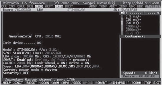

Чтение паспорта диска
Паспорт HDD - это зашитая на заводе-изготовителе информация, характеризующая семейство HDD и его индивидуальные особенности. Паспорт необходим для правильной идентификации устройства. Если паспорт винчестера по каким-то причинам утерян, жесткий диск становится негодным, и ни одна программа не сможет использовать его по назначению.
Паспорт диска можно прочитать, нажав на клавишу F2 (рис. 3).
Отображение паспорта HDD
Рис. 3. Отображение паспорта HDD

Следующим мощным инструментом программы является сканер поверхности HDD. Он позволяет проверить HDD на наличие сбойных участков, плавающих дефектов и ошибок интерфейса. Одной из особенностей сканера является автоматическое распознавание поддерживаемых стандартов и настройка таймера в соответствии с быстродействием тестируемого HDD.
Режим сканирования поверхности работает в тесной взаимосвязи с паспортом HDD.
Работа со сканером поверхности HDD

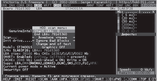

Для начала работы со сканером нажимают клавишу F4. После этого на экране появится меню (рис. 4).
Меню сканера поверхности HDD
Рис. 4. Меню сканера поверхности HDD
В нем сверху вниз указаны:
- стартовый адрес накопителя в адресации LBA;
- конечный адрес накопителя в адресации LBA;
- режим линейного чтения;
- режим скрытия дефектов поверхности;
- режим дефектоскопа.
Три последних режима имеют множество подрежимов, хорошее описание которых дано в инструкции на программу, поэтому приведем лишь некоторые особенности данных режимов.
Режим линейного чтения используется для проверки HDD на наличие сбойных участков. Разнообразие подрежимов позволяет добиться максимального эффекта от проверки (рис. 5).
Рис. 5. Режим линейного чтения

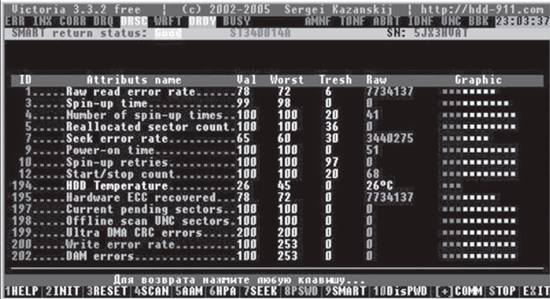

S.M.A.R.T. параметры HDD
Технология мониторинга и предсказания отказов HDD была введена в практику более 10 лет назад и сейчас активно используется. На основе уже заложенных в микропрограмму самоконтроля HDD данных и используя информацию с датчиков, которая снимается ежедневно, она вычисляет предполагаемое "время жизни" HDD. Эта опция вызывается клавишей F 9. На экран выводится информация для каждого атрибута (рис. 6).
Опция Клавиша F9
Рис. 6. Опция "Клавиша F9"
Переход значения "Graphic" в красную зону говорит о том, что жесткий диск на грани выхода из строя. Хотя, как отмечает автор программы, встречались и новые HDD, которые имели "завал" по таким параметрам как температура ("HDD Temperature") и время набора оборотов вала ("Spin-Up Time").
Жизненно важные параметры SMART в программе выделены шрифтом зеленого цвета, температура - желтого, а остальные параметры - белого.
Если винчестер неисправен или не поддерживает технологию SMART, то будет выдано сообщение "Винт отверг команду". При необходимости экран анализа SMART можно сохранить для дальнейшего анализа. Для этого используется клавиша "минус".

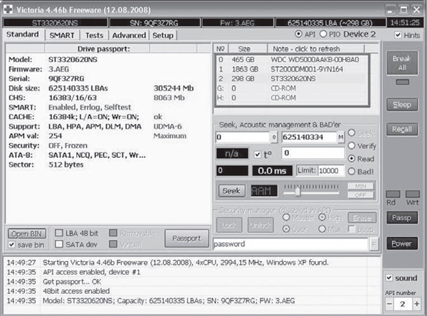

Версия Victoria для ОС Windows
Данная версия программы гораздо проще в управлении, чем ее версия под DOS, и не должна вызвать затруднений. Ну а те, кто работал с DOS-версией, легко разберутся с Windows-версией программы. Так как описание DOS-версии дано выше, рассмотрим только некоторые ключевые моменты в работе с этой Windows-версией.
Для запуска версии под Windows запускают самораспаковываю-щийся архив vcr446win.exe и распаковывают его в нужную папку (как правило, устанавливают его на системный диск в папку Program Files, предварительно создав в ней папку Victoria). После этого из этой папки запускают файл vcr446f.exe. Откроется главное окно программы (рис. 7).
Главное окно программы Victoria для ОС Windows
Рис. 7. Главное окно программы Victoria для ОС Windows

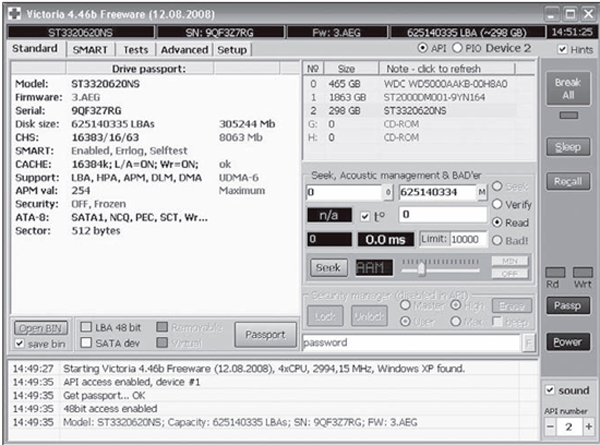

Доступные устройства можно выбрать с помощью мыши в правой верхней части окна программы (рис. 8).
Рис. 8. Выбор тестируемого HDD

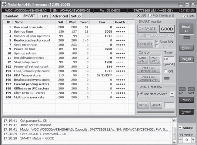

На этой вкладке (Standard) можно получить основную информацию о HDD: модель, прошивку, серийный номер и другие дополнительные данные. Для того чтобы программа считала данные о диске, нажимают кнопку "Passport".
Переключившись на вкладку "SMART" и запустив получение SMART-отчета диска кнопкой Get SMART, можно получить информацию о ряде основных параметров HDD, а также оценку программой состояния вашего диска (индикатор рядом с кнопкой Get SMART) (рис. 9).
SMART-отчет состояния диска
Рис. 9. SMART-отчет состояния диска

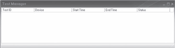

При запуске программы открывается сразу два окна: основное окно и окно менеджера тестов (рис. 11 и рис. 12).
Основное окно HDDScan
Рис. 11. Основное окно HDDScan
Окно менеджера тестов
Рис. 12. Окно менеджера тестов

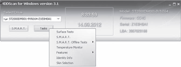

Выбор HDD производится в верхнем левом углу основного окна программы.
Ниже выпадающего списка выбора HDD находятся кнопки SMART и Tasks. Первая служит для просмотра информации SMART выбранного накопителя, а вторая - для вызова субменю проверки жесткого диска (рис. 13).
Субменю проверки жесткого диска
Рис. 13. Субменю проверки жесткого диска

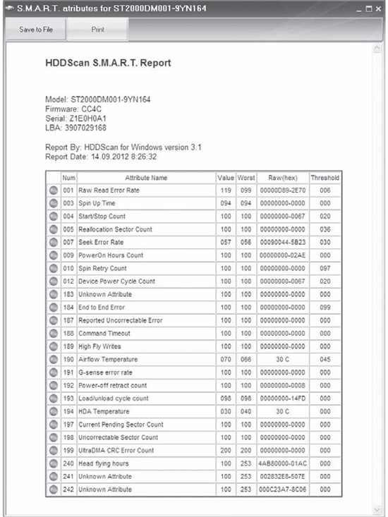

При нажатии кнопки SMART открывается новое окно с результа-тами SMART-отчета выбранного HDD (рис. 14).
Окно с результатами SMART-отчета
Рис. 14. Окно с результатами SMART-отчета
Основными значениями в нем являются:
- Value, значение атрибута. Может находиться в диапазоне от 1 до 255, чем число выше, тем лучше;
- Treshold, пороговое значение атрибута. Используется для сравнения со значением параметра Value. То есть, если это значение близко к параметру Value, то стоит задуматься.
Для облегчения восприятия существует еще и цветовая индикация состояния, отображаемая в столбце Attribute:
- зеленый, атрибут в норме;
- желтый, отклонение атрибута от нормы;
- красный, сильное отклонение атрибута от нормы.

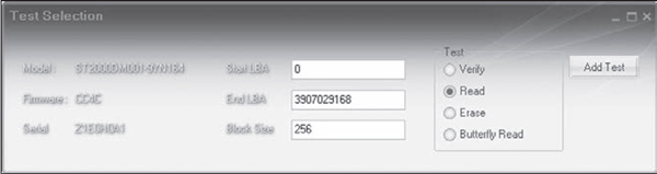

Проверку поверхности производят путем выбора режима "Surface tests" из меню "Tasks". При этом открывается окно выбора параметров тестирования (рис. 15).
Окно выбора параметров тестирования
Рис. 15. Окно выбора параметров тестирования
Можно выбрать начальный (Start LBA) и конечный ( End LBA) адреса тестирования в адресации LBA, а также размер блока.

Остановить(закончить или удалить) тест можно в окне менеджера тестов, нажав в нем правую клавишу мыши и выбрав соответствующий пункт меню.

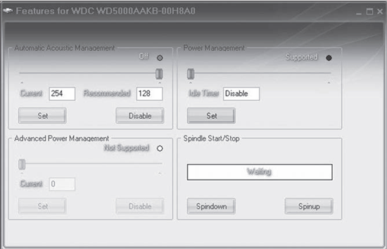

Кроме этого, для IDE-накопителей предусмотрены дополнительные опции (вкладка "Features", рис. 16): управление шумом накопителя и настройка таймера остановки шпинделя. Для SCSI-накопителей программа позволяет просматривать дефект-листы и запускать или останавливать шпиндель.
Вкладка Features
Рис. 16. Вкладка "Features"

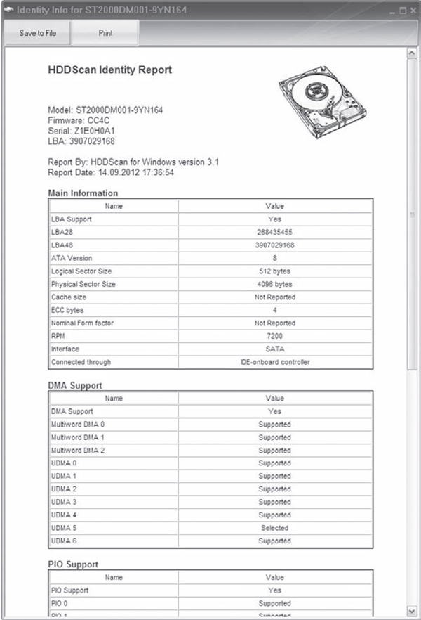

При выборе вкладки "Identify Info" показывается идентификационная информация накопителя (рис. 17).
Идентификационная информация накопителя
Рис. 17. Идентификационная информация накопителя
