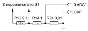

Анализ схемы (рис. 2 в статье Афонский А., Кудреватых Е., Плешкова Т. "Малогабаритный мультиметр М-830В". - Радио, 2001, № 9, с. 25- 27) показал, что при измерении постоянного тока на вход АЦП DD1 подаётся напряжение с цепи датчиков тока - резисторов R12R14R24. В зависимости от предела измерения через все или через часть резисторов протекает измеряемый ток, создавая падение напряжения, которое измеряет АЦП. На рис. 1 показана часть схемы мультиметра - цепь этих резисторов и гнёзда для подключения щупов в режиме измерения постоянного тока на пределе 10 А.

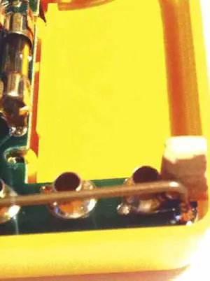

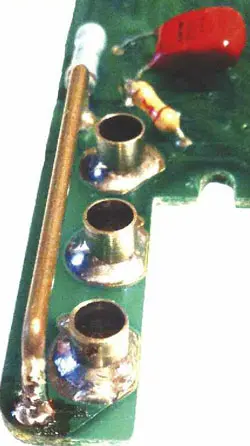

Поскольку в остальных режимах измеряемое напряжение поступает на тот же вход АЦП и показания мультиметра в этих режимах правильные, стало понятно, что неисправность кроется в цепи этих резисторов. Визуальный осмотр показал, что причина завышенных показаний при измерении постоянного тока - плохой контакт вывода резистора R24, соединённого с общим проводом (правого по схеме рис. 1). Этот резистор - П-образный отрезок провода из высокоомного сплава, он впаян в плату мультиметра между гнёздами "10 ADC" и "COM" (рис. 2).

Участок платы, на котором установлены гнёзда для подключения щупов прибора, очень узкий, жёсткость его существенно меньше, чем у остальной платы. При подключении щупов кгнёздам этот участок платы изгибается, особенно сильно это происходит при подключении щупа в гнездо "СОМ". Видимо, со временем, после некоторого числа подключений щупа к гнезду, образовалась трещина в пайке, которая фактически привела к увеличению суммарного сопротивления шунта R24 - собственно резистора и повышенного переходного сопротивления паяного соединения. После пропайки выводов резистора R24 показания мультиметра в режиме измерения постоянного тока стали правильными.
Рис. 3.
Следует отметить, что для предотвращения изгиба участка платы с гнёздами при подключениях щупов на крышке корпуса сделана пластмассовая стойка. В моём случае высота этой стойки оказалась меньше необходимой, поэтому участок платы с гнёздами имел возможность изгибаться. Чтобы исключить это, в стойку, имеющую осевое отверстие, был ввинчен винт с высотой головки, равной зазору между стойкой и платой (рис. 3). Надо только убедиться, что головка винта не замыкает гнёзда для подключения щупов. Для надёжности на верхнюю часть стойки надет отрезок изоляционной трубки. Однако стойка упирается в участок платы между гнёздами "VQmA" и "COM", а участок платы с гнездом "COM" всё-таки имеет возможность изгибаться. Чтобы и эта часть платы не могла изгибаться, была изготовлена ещё одна стойка из отрезка пластика (рис. 4).
