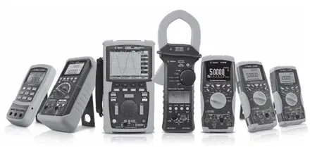

Компания Agilent Technologies представила ручные токоизмерительные клещи серии U1210, способные проводить измерения больших токов (до 1000 A) в кабелях диаметром до 2 дюймов. Кроме того, компания выпустила целый ряд приборов эконом-класса, которые выпускаются в ярко-оранжевой цветовой гамме.
Токоизмерительные клещи серии U1210 компании Agilent Technologies
Рис. 1. Токоизмерительные клещи серии U1210 компании Agilent Technologies
Ряд ручных измерительных приборов эконом-класса от компании Agilent представлен следующими моделями и сериями:
- токовые клещи серии U1210A;
- ручные цифровые мультиметры серий U1240B, U1250B;
- мультифункциональный калибратор/измеритель типа U1401B;
- ручные осциллографы серии U1600B;
- измеритель емкости U1701B;
- RLC-метры серии U1730B.
Чтобы обеспечить большую безопасность инженеров, работающих с высокими токами и напряжением, ручные цифровые мультиметры серий U1240B/1250B и токовые клещи U1210A отвечают требованиям безопасности CAT III 1000В, CAT IV 600В. Мультиметры сертифицированы по стандартам IEC 61010 и CSA и прошли дополнительные испытания на сверхвысокое напряжение ("hipot").
Цифровые мультиметры и токовые клещи U1210A оснащаются пробниками с 4-мм наконечниками. Уменьшение длины наконечника особенно важно в среде CAT IV а дополнительная изоляция предотвращает появление дуговых разрядов, если наконечники случайно соприкасаются во время тестирования. Клещи серии U1240B и мультиметры серии U1250B также имеют предохранитель (30 кД) для дополнительной защиты пользователей при проведении измерений больших токов.
Измерительные возможности ручных приборов включают регистрацию данных, функции частотомера, измерения температуры и емкости, генерацию прямоугольных сигналов и счетчик переключений.
