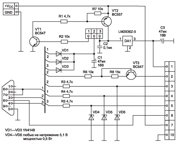

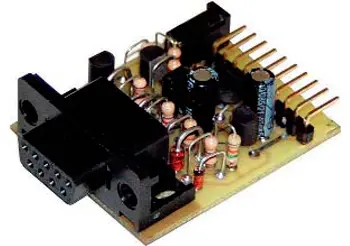

Основной вид деятельности автора этих строк - это повышение квалификации радиомехаников различных ремонтных организаций. Однажды при проведении занятий в одном из районных центров меня попросили запустить один такой программатор, а затем продемонстрировать работу с ним (фото и схема программатора приведены на рис. 1 и 2).

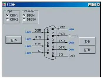

Для проверки "железа" программатора было решено использовать простую программу TCOM для проверки устройств, которые подключаются к последовательным портам (COM-портам). Это распространенная программа, ее несложно найти в Интернете, в том числе - и на сайте МАСТЕР КИТ [1].
При запуске этой программы открывается окно, показанное на рис. 3.
Окно программы TCOM
Рис. 3. Окно программы TCOM
В этом окне (в левом верхнем углу) можно выбрать номер COM-порта и тип разъема (DB9M или DB25M), поставив точки в соответствующих кружках. В средней части окна программы TCOM показан выбранный разъем COM-порта с обозначением входных и выходных сигналов этого порта и логическими уровнями сигналов на выводах разъема (Low - низкий, High - высокий).

Для изменения логических уровней сигналов на выходах параллельного порта с логического нуля (Low) на единицу (High) и наоборот, в окне программы имеются кнопки RTS, TXD, DTR.
Следует заметить, что уровни Low и High на выходах разъема не соответствуют привычным значениям лог. "0" и "1". Так, уровень Low - это, обычно, отрицательное напряжение 9...11 В, а уровень High - положительное напряжение приблизительно той же величины. Именно для ограничения этих уровней сверху (значением, приблизительно равным 5 В) и снизу(значением, приблизительно равным 0 В) используются стабилитроны VD4-VD6 базового блока (ББ). Учитывая этот факт, будем обозначать уровни выходных сигналов ПК (входных ББ) и выходных ББ по-разному. "Low" и "High" - уровни входных сигналов ББ, "Низкий" и "Высокий" уровни выходных сигналов ББ.
Изменение логического состояния выходных выводов COM-порта можно произвести как щелчком левой кнопки мыши, так и нажатием на клавиатуре буквы, которая подчеркнута в обозначении соответствующей кнопки (R - RTS, T - TXD, D - DTR).

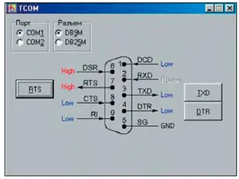

Если к выбранному COM-порту подключить ББ (при отключенном питании), то при изменении состояния выхода RTS будет изменяться логический уровень сигнала на входе DSR (см. рис. 4), так как на базовом блоке между выв. 6 и 7 разъема XP1 типа DB9 установлена перемычка.

Как отмечено выше, уровни напряжения на выходном разъеме ББ за счет стабилитронов VD4-VD6 будут ограничены до уровней TTL.
Для эффективной проверки исправности транзисторного ключа VT3 ББ можно между выв. 1 и 2 его выходного разъема подключить цепь, состоящую из последовательно соединенных ограничивающего резистора 1 кОм и светодиода (анодом к выв. 1 разъема). В этом случае при подаче с помощью программы TCOM на выход TXD (выв. 3 COM-порта) уровня High светодиод засветится.
Кроме того, при наличии уровня High хотя бы на одном из выв. 3, 4, 6 разъема COM-порта (DB9) на выв. 1 выходного разъема ББ будет напряжение питания 5 В.
Базовый блок NM9215 работает как при автономном, так и при внешнем питании (для выбора внешнего источника питания необходимо переустановить на базовом блоке перемычку в положение 2-3).

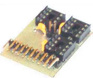

Вспомним, что набор NM9216/4 - это адаптер для считывания и программирования микросхем EEPROM, управляемых по шине I2C (24-я серия). Для работы с микросхемами SDE2526, SDA2546, SDA2586, SDA3546, SDA3586 и микросхемами 24-й серии в корпусах DIP8 используется панелька DD2 (A0) (см. внешний вид и расположение деталей на рис. 5).
Внешний вид собранного набора NM9216/4
Рис. 5. Внешний вид собранного набора NM9216/4
Зачем же другие панельки? Ответим подробно и на этот вопрос.
В случае, если память ремонтируемого или изготавливаемого устройства составлена из двух микросхем 24-й серии, но с разной адресацией, для их чтения и записи следует использовать две панельки DD2 (A0) и DD1 (A1). Причем, ячейки с младшими адресами этой памяти будут располагаться в DD2 (A0), а ячейки со старшими адресами - в DD1 (A1).
Для работы с микросхемами 24-й серии в корпусах SO8 для поверхностного монтажа используется установочное место, обозначенное на плате адаптера, как DD2 (A0). Это место расположено с обратной стороны платы (со стороны печати)и представляет собой контактные печатные проводники.
При считывании и программировании микросхемы в корпусе SO8, ее достаточно плотно прижать выводами к контактным площадкам установочного места платы адаптера.
Панелька DD3 (E0) предназначена для работы с микросхемами AT17Cxx и DS1621 (Digital Thermometer and Thermostat) в корпусах DIP8.

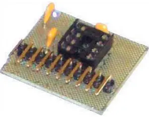

Набор NM9216/3 - это адаптер для микросхем памяти EEPROM 93-й серии. Внешний вид этого адаптера показан на рис. 6.
Внешний вид адаптера NM9216/3
Рис. 6. Внешний вид адаптера NM9216/3
Для микросхем EEPROM 93-й серии в корпусе DIP8 используется панелька DD2. Для работы с микросхемами 93Сх6 в корпусах SO8 используется установочное место, обозначенное как DD1, а для микросхем 93Сх6х - DD2. Соответствие сигналов этого набора иллюстрирует табл. 4.
