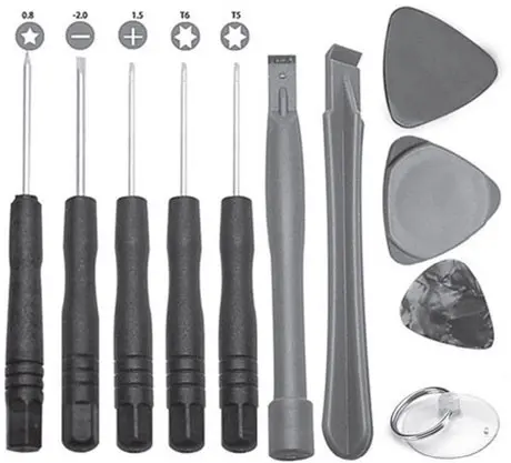

Набор инструментов, необходимый для разборки аппарата, зависит от модели ремонтируемого смартфона и особенностей его конструкции. Однако в целом он типовой и включает в себя отвертки с соответствующими шлицами и пластиковые инструменты для разборки корпуса. Из связанных именно с iPhone особенностей можно отметить присоску, используемую для извлечения дисплея из корпуса смартфона, и "i-скрепку" - приспособление для извлечения SIM-карты.

Типовой набор инструментов для разборки смартфонов
Рис.1. Типовой набор инструментов для разборки смартфонов
