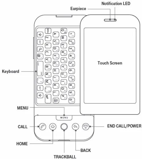

Расположение основных управляющих элементов HTC G1
Рис. 1. Расположение основных управляющих элементов HTC G1, где
Earpiece - разговорный динамик;
Notification LED - служебный индикатор;
Touch Screen - сенсорный дисплей;
Keyboard - основная клавиатура устройства;
Menu - клавиша вызова меню;
Call - клавиша посыла вызова;
Home - клавиша возврата на "домашний экран";
Trackball - навигационная клавиша;
Back - клавиша назад;
End Call / Power - клавиша включения телефона и завершения вызова;
Capture - клавиша активации камеры (на правой боковой грани)
Volume UP / Volume Down - клавиши регулировки громкости (на левой боковой грани)

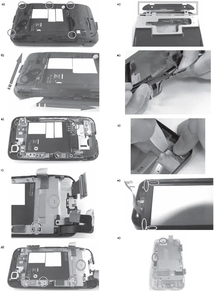

Разборка устройства
Для разборки данного аппарата понадобятся отвертки с головками в форме "звездочки" - T5 и T6. Использовать вместо них плоские отвертки аналогичного размера не рекомендуется. Также при разборке телефона понадобится тонкая пластиковая пластина, в качестве которой может использовать старую SIM-карту или пластиковую карту. Операции 16-22 описывают процесс разборки дисплейной части телефона, а операции 23-26 - его основной части.
Разборка телефона
Рис. 2. Разборка телефона
1. Снимают крышку аккумуляторного отсека и снимают аккумулятор.
2. Отверткой T5 откручивают четыре винта, крепящих заднюю часть корпуса устройства (на рис. 2а обозначены кружками).
3. Отверткой T6 откручивают последний винт, крепящий заднюю часть корпуса устройства.
4. С помощью пластиковой пластины разъединяют защелки, фиксирующие заднюю часть корпуса устройства, и снимают ее (рис. 2б).
5. При необходимости вынимают из задней части корпуса телефона полифонический динамик.

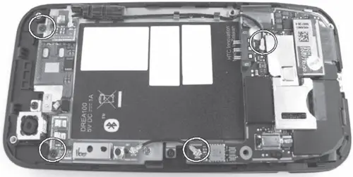

6. Отсоединяют от интерфейсной платы коаксиальные кабели антенн UMTS и GPS и с помощью крестовой отвертки откручивают винты, удерживающие соответствующие антенные платы (рис. 2в).
7. Снимают антенные платы UMTS- и GPS-модулей.
8. Отсоединяют межплатный шлейф клавиатуры устройства.
9. Отсоединяют межплатный шлейф, соединяющий интерфейсную и системную (материнскую) платы телефона.
10. Отсоединяют шлейф модуля камеры.
11. Приподнимают интерфейсную плату и отсоединяют от нее межплатный шлейф.
12. Снимают интерфейсную плату телефона.
13. Крестовой отверткой выкручивают два винта, удерживающих переднюю панель телефона (рис. 2г).
14. С помощью пластиковой пластины со стороны слота microSD поддевают переднюю панель корпуса телефона (на ней находятся клавиши "Call", "Home", "Back" и "End Call") и аккуратно снимают ее в сборе с интерфейсной платой. Для отделения интерфейсной платы от пластиковой части корпуса откручивают два фиксирующих ее винта и аккуратно отсоединяют интерфейсный шлейф трекбола.
15. Откручивают 4 винта, удерживающих механизм слайдера (рис. 2д) и снимают сдвижную часть телефона, содержащую дисплей. При отсутствии необходимости в разборке дисплейной части переходят к операции 23.
16. Для разборки дисплейной части телефона вначале с помощью крестовой отвертки откручивают четыре винта (один из винтов находится под направляющей механизма слайдера), крепящих ее заднюю крышку. Верхняя часть задней крышки дисплейной части фиксируется с помощью длинных винтов, а нижняя - с помощью коротких, но с более крупными шляпками.
17. С помощью пластины из мягкого пластика поддевают заднюю крышку дисплейной части и снимают ее.
18. Снимают пластиковую накладку, находящуюся вверху дисплейной части устройства (рис. 2е).
19. Освобождают шлейф дисплея (рис. 2ж) и снимают закрывающую его металлическую пластину.
20. При необходимости снимают разговорный динамик.
21. Отсоединяют интерфейсный разъем сенсорного стекла (рис. 2з) и снимают LCD-дисплей.
22. Разъединяют соответствующие защелки (рис. 2и) и снимают сенсорное стекло.
23. Для разборки основной части аппарата удаляют черную наклейку, находящуюся в аккумуляторном отсеке.
24. Снимают модуль камеры.
25. Откручивают два винта, удерживающих защитную пластину платы клавиатуры (рис. 2к), и снимают ее.
26. Снимают плату клавиатуры и накладку клавиш.
Сборка телефона осуществляется в обратном порядке.

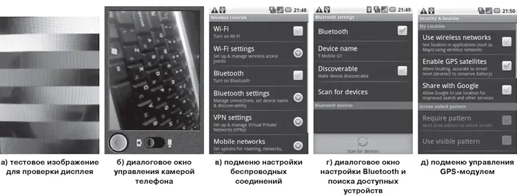

Проверка работоспособности HTC G1 с помощью ОС Android
Помимо диагностического меню базовые функции телефона можно проверить средствами операционной системы Android:
1. Для проверки слота microSD, карты памяти, интерфейса связи телефона с компьютером переключают карту памяти в режим USB-накопителя, для чего в главном меню Android входят в пункт "Settings>SD card & phone storage" и устанавливают флажок "Use for USB storage". Затем подключают телефон к компьютеру посредством стандартного miniUSB-кабеля, при этом компьютер должен опознать карту памяти телефона как USB-накопитель.
2. Камеру проверяют с помощью стандартного приложения "Camera", вызываемого либо через главное меню телефона, либо нажатием клавиши "Capture". При этом на дисплее телефона должна отобразиться картинка с камеры (рис. 4б). Для фотосъемки касаются соответствующей иконки на дисплее телефона или повторно нажимают кнопку "Capture".
3. Для проверки модуля "Bluetooth" в меню "Settings" входят в пункт "Wireless Control -> Bluetooth Settings", устанавливают флажок "Bluetooth" и щелкают по пункту "Scan for devices" (рис. 4в, г). В случае если модуль Bluetooth исправен, а в его поле действия присутствуют Bluetooth-устройства, в нижней части дисплея телефона будет отображен их список. Для полной проверки Bluetooth-модуля рекомендуется подключиться к какому-либо из найденных устройств, например к беспроводной гарнитуре, и проверить его работу. По окончании теста, для экономии заряда аккумулятора, Bluetooth-модуль следует отключить.
4. Для проверки функций GPS-навигатора понадобится установить в телефон SIM-карту с подключенной услугой GPRS-Интернет и выйти на открытую местность, после чего в меню "Settins" выбрать пункт "Security&Location" и установить флажок "Enable GPS Satellites" (рис. 4д). Далее входят в основное меню телефона, где выбирают пункт "Google maps", после чего нажимают клавишу "Menu" и, в выведенном на экран контекстном меню, щелкают по пункту "My Location", при этом будет активирован модуль GPS, а из Интернета загружен соответствующий фрагмент карты.
5. При проверке работоспособности модуля Wi-Fi рекомендуется отключить использование 3G-се-тей, для чего в пункте "Wireless controls -> Mobile Networks" подменю "Settings" устанавливают флажок "Use only 2G networks". Затем, в подменю "Wireless controls" устанавливают флажок "WiFi" и выбирают пункт "Wi-Fi Settings", где в нижней части дисплея будет отображен полный список настроенных в телефоне беспроводных соединений. Чтобы добавить новую WLAN-сеть по известному идентификатору SSID щелкают по пункту "Add Wi-Fi Network", а для поиска доступных Wi-Fi-сетей вначале нажимают на клавишу "Menu", а затем в выведенном на дисплей диалоговом окне нажимают кнопку "Scan". В случае если беспроводные сети будут найдены, на дисплее телефона появится их список. Для подключения к сети Wi-Fi достаточно щелкнуть по строке с ее именем и ввести информацию, необходимую для авторизации в выбранной сети. После успешного подключения к сети запускают браузер телефона (используемая сеть Wi-Fi должна предоставлять доступ к Интернет) и пытаются просмотреть какой-либо Web-сайт для проверки наличия обмена информацией между телефоном и точкой доступа.
6. Для проверки полифонического динамика в пункте "Sound & display -> Phone ringtone" меню "Setting" щелкают по любой из мелодий, при этом будет начато ее воспроизведение.

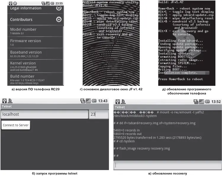

Обновление ПО телефона
Стандартная процедура выполнения обновления программного обеспечения HTC G1 осуществляется следующим образом:
1. С помощью компьютера подготавливают карту памяти (рекомендуется использовать карту памяти объемом 1 Гб): форматируют ее в файловой системе FAT32, переименовывают файл XXX.nbh (где XXX - любые символы) в DREAIMG.nbh и копируют его на карту памяти.
2. Выключают телефон и устанавливают в него карту памяти, подготовленную на этапе 1.
3. Нажимают клавишу Capture и, не отпуская ее, нажимают клавишу включения телефона.
4. Удерживают обе клавиши в нажатом состоянии до появления на дисплее телефона 4-полосного текстового изображения с начальным загрузчиком устройства. В случае если в телефоне используется начальный загрузчик от Android Dev Phone 1 (версия "HTC G1" для разработчиков ПО) вместо полос на дисплее будет отображена картинка с тремя зелеными роботами на скейтбордах. Информация о текущей версии ПО загрузчика устройства и версии микропрограммы его радиомодуля указана на красной полосе, соответственно, в строках HBOOT и RADIO.
5. Для запуска процесса обновления нажимают кнопку Power.
6. Не нажимая каких-либо кнопок, ожидают окончания процесса обновления, после чего перезагружают аппарат, одновременно нажав клавиши "Call" + "Menu" + "Power".
Информация о текущей версии ПО телефона также доступна в пункте "About Phone" меню "Settings":
- Model Numbwr: модель устройства;
- Firmware version: версия ОС;

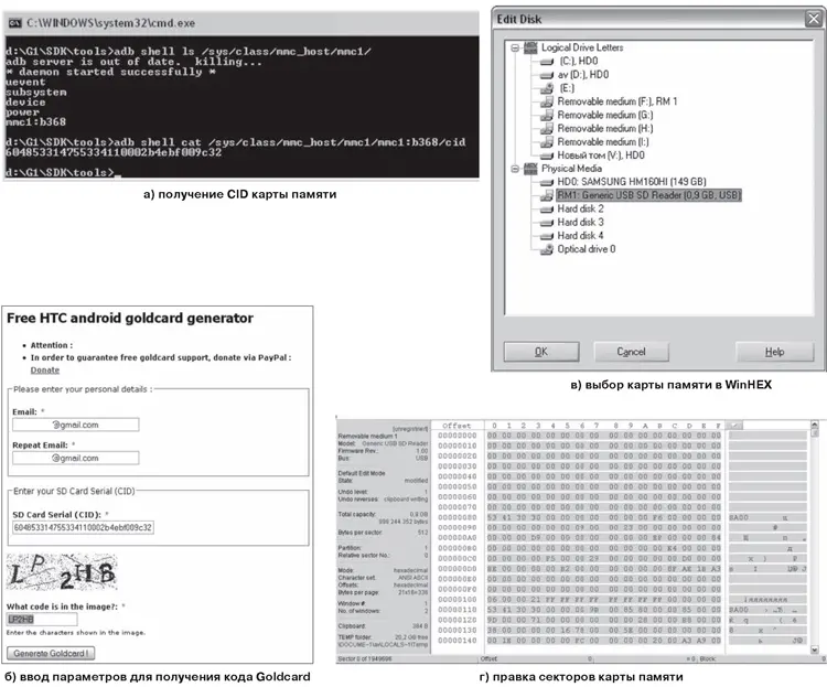

Создание GoldCard
Для выполнения ряда операций, связанных с дополнительной настройкой смартфона HTC G1 под нужды пользователя, в том числе, получения полного доступа к устройству, возникает необходимость в использовании специально подготовленной карты памяти, также называемой GoldCard. Для создания GoldCard необходима карта памяти microSD объемом от 128 Мб до 2 Гб. Для получения кода, необходимого для создания GoldCard, можно воспользоваться онлайн-сервисом Free goldcard generator на сайте http://psas.revskills.de. Данная операция выполняется в следующем порядке:
1. Включают в телефоне режим USB-отладки, для чего устанавливают флажок "USB Debugging" в подменю "Settings -> Applications - > Development" и устанавливают драйверы на устройство adb, входящие в состав Android SDK, доступном на сайте http://devel-oper.android.com/sdk/.
2. С помощью Android SDK определяют серийный номер (CID) карты памяти, для чего:
- устанавливают карту памяти в Android-коммуникатор и подключают его к компьютеру;
- переходят в каталог X ools, где X - путь к папке, куда установлен Android SDK и запускают командный интерпретатор cmd (командную строку Windows);
- в командной строке вводят adb shell ls /sys/class/mmc_host/mmc1/, результат этой операции - получение текущего номера карты памяти;
- в командной строке вводят adb shell cat/sys/class/mmc_host/mmc1/mmc1: XXXX/cid, где XXXX - это текущий номер карты, полученный на предыдущем шаге (рис. 5а).
3. На сайте http://psas. revskills.de/?q= goldcard в соответствующих полях ввода указывают свой адрес электронной почты и CID используемой карты памяти, а также изображение с картинки, защищающее сервис от автоматической подачи заявок, после чего нажимают кнопку "Generate Goldcard" (рис. 5б).
4. Через некоторое время на указанный адрес электронной почты придет письмо с файлом gold-card.img, который необходимо поместить в начале карты памяти в виде сектора. В Linux-системах данная операция выполняется с помощью команды sudo dd if=gold-card.img of=/dev/sdb bs=384м, а в Microsoft Windows можно воспользоваться программой WinHEX (http://www.winhex.com/winhex/):
- запускают программу WinHEX и в пункте Tools основного меню выбирают пункт "Open Disk";
- в выведенном на экран диалоговом окне выбирают физический носитель, соответствующий подключенной к компьютеру карте памяти (рис. 5в);
- через пункт "File -> Open" основного меню WinHEX открывают полученный по электронной почте файл goldcard.img;
- выделяют все содержимое goldcard.img и копируют его в буфер обмена Windows (Ctrl + C);
- переходят на вкладку, где отображено содержимое карты памяти и, установив курсор на первую строку (offset 00000000), вставляют содержимое буфера обмена (Ctrl + B) (рис. 5г);
- в меню File выбирают пункт Save Sectors для сохранения внесенных изменений.
Создание GoldCard
Рис. 5. Создание GoldCard
Если после замены содержимого первого сектора карты памяти на содержимое файла goldcard.img компьютер или телефон перестанут распознавать файловую систему карты памяти, то выбранная карта памяти не может использоваться в качестве GoldCard.
Получение полного доступа к устройству и загрузка неофициальных версий ПО
Получение полного доступа к устройству возможно только для HTC G1 с ранними версиями ПО - для телефонов, привезенных из США, необходимо понизить версию микропрограммы устройства до RC29, а для европейских аппаратов - до RC07. Для выполнения данной операции потребуется Goldcard и файлы с необходимым ПО, загрузить которые можно, например, с портала http://forum.androidfan.ru/. Обобщенная методика выглядит следующим образом:
1. На Goldcard копируют файл DREAIMG.nbh с соответствующей версий ПО телефона (RC29 / RC7).
2. Выключают телефон, устанавливают в него карту памяти.
3. Нажимают клавишу "Capture" и, не отпуская ее, нажимают клавишу включения телефона.
4. Удерживают обе клавиши в нажатом состоянии до появления на дисплее телефона четырехполосного с начальным загрузчиком устройства.
5. Нажимают клавишу "Power" для запуска процесса обновления программного обеспечения телефона.
6. Ожидают окончания процесса обновления программного обеспечения, после чего перезагружают аппарат, одновременно нажав клавиши Call" + "Menu" + "Power".
7. После перезагрузки активируют телефон (см. методику активации устройства) и проверяют версию ПО телефона (рис. 6а).
Рис. 6. Получение полного доступа к устройству
Следующим этапом является обновление встроенной в телефон микропрограммы обновления/восстановления ПО (recovery), при этом для "HTC G1" рекомендуется устанавливать версию JF v1.42, в которую встроена утилита nandroid, позволяющая создать резервную копию текущего ПО телефона. Обновление recovery осуществляется следующим образом:
- включают телефон, подключают его к компьютеру и помещают дистрибутив recovery (файл recov-ery.img) на карту памяти;
- отключают телефон от компьютера и перезагружают его;
- из Android Market устанавливают бесплатную программу Telnet;
- на клавиатуре телефона дважды нажимают клавишу "Enter";
- с клавиатуры аппарата вводят telnetd (при этом будет открыт поиск в адресной книге);
- нажимают клавишу "Enter", а затем клавишу "Home";
- запускают программу Telnet ее через меню телефона;
- после запуска программы в диалоговом окне, приведенном на рис. 6б, нажимают кнопку "Connect to server", при этом в качестве "сервера" программа подключится к самому устройству.
8. В командной строке вводят следующие команды (рис. 6в):
- mount -o rw,remount -t yaffs2 /dev/block/mtdblock3 /system (подключение системного каталога);
- dd if=/sdcard/recovery.img of=/system/recovery.img (копирование на системный раздел файла recovery.img с карты памяти);
- cd /system (переход в системный каталог);
- flash_image recovery recovery.img (загрузка recovery.img в ПЗУ устройства);
9. Перезагружают телефон, при этом физическое обновление recovery.img будет произведено именно при загрузке аппарата.
10. Выключают телефон и загружают его в сервисном режиме, для чего нажимают и удерживают клавиши Home и Power до момента запуска микропрограммы обновления/восстановления ПО. В случае использования микропрограммы версии JF v1.42 на дисплее телефона будет отображено диалоговое окно, приведенное на рисунке 6г.
11. Сохраняют резервную копию текущей версии ПО телефона, для чего на клавиатуре устройства нажимают комбинацию клавиш Alt + B.
12. Перезагружают телефон, подключают его к компьютеру и копируют на карту памяти подлежащую загрузке в телефон версию ПО устройства. Автором использовалась сборка ОС Android с сайта http://forum.androidfan.ru, поэтому дальнейшее рассмотрение будет вестись на ее примере. Ссылки на загрузку необходимых файлов (update_aft_v3_to_v3.1final.zip и AftCupCake-v3-radio-nowipe.zip) приведены в [4].
13. Обновление устройства производится последовательно, в два этапа - вначале устанавливают AftCupCake-v3-radio-nowipe.zip, а затем - update_aft_v3_to_v3.1final.zip. В обоих случаях действуют в следующей последовательности:
- переименовывают архив, с загружаемым в телефон ПО в update.zip и копируют его на карту памяти (не распаковывая);
- отключают телефон от компьютера;
- перезагружают телефон в режиме в сервисном режиме, для чего нажимают и удерживают клавиши HOME и Power;
- на клавиатуре устройства нажимают комбинацию клавиш Alt + S, при этом будет запущен процесс обновления ПО устройства (рис. 6д);
- перезагружают телефон, одновременно нажав клавиши "Home" и "Back", при этом будет выполнено обновление микропрограммы радиомодуля телефона.
- перезагружают телефон в сервисном режиме и выполняют возврат к заводским установкам, нажав комбинацию клавиш Alt + W.
14. Аналогичным образом меняют начальный загрузчик телефона на начальный загрузчик от Dev Phone 1. Гиперссылка на архив с загрузчиком указана в [3].
15. Перезагружают телефон в режиме начального загрузчика, для чего нажимают клавишу Capture и, не отпуская ее, нажимают клавишу включения телефона. В случае если на дисплее телефона появится изображение с тремя зелеными роботами на скейтбордах, значит начальный загрузчик телефона обновлен.
16. Выключают телефон, нажав клавишу Menu
