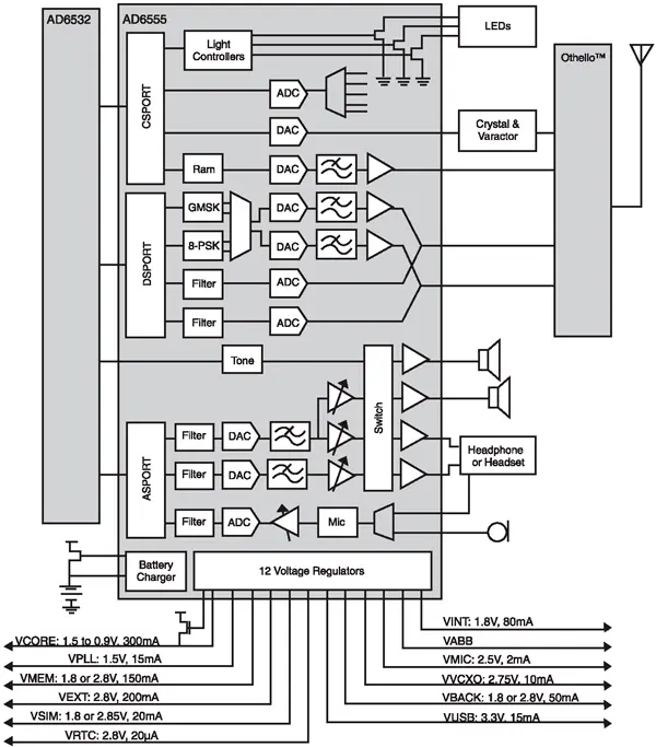

Основной аналоговый процессор с блоком управления питанием
Аналоговый процессор U101 типа AD6555 фирмы ADI состоит из следующих секций (см. блок-схему на рис. 3 и принципиальную схему на рисунках архива):
Блок-схема основного аналогового процессора AD6555
Рис. 3. Блок-схема основного аналогового процессора AD6555
1. Передающая секция. Эта секция создает синфазные и квадратурные НЧ сигналы, модулированные GMSK и 8PSK. Она состоит из цифрового GMSK и 8PSK модулятора, 10-битных ЦАП и восстанавливающего фильтра.
2. Приемная секция: два идентичных канала АЦП, которые обрабатывают входные синфазные и квадратурные сигналы.
3. Вспомогательный участок: два дополнительных ЦАП = ЦАП АПЧ, ЮАС, AUX АЦП; дополнительный АЦП: 6 каналов, 16 бит АПЧ ЦАП: 13 бит ЮАС: 10 бит.
4. Секция канала обработки речевого сигнала. Она принимает звуковой сигнал от микрофона, посылает звуковой сигнал на динамик. Через нее подключаются основной микрофон, основной динамик и гарнитура.
5. Управление системой электропитания включает 12 стабилизаторов: VCORE, VMEM, VEXT, VSIM, VRTC, VABB, VMIC, VVCXO, VBACK, VUSB, VPLL, VINT.
6. Блок зарядки аккумулятора.
Передача сигнала в НЧ части
Микросхемой AD6555 поддерживаются модуляции GMSK и 8PSK как для одноканальных, так и для многоканальных приложений. Канал передачи состоит из цифрового модулятора GMSK и модулятора 8PSK, согласованной пары 10-разрядных ЦАП и согласованной пары восстанавливающих фильтров.
Прием сигнала в НЧ части
Данный участок включает в себя два идентичных канала АЦП, обрабатывающих синфазные (I) и квадратурные (Q) входные сигналы НЧ части. Каждый канал содержит фильтр на переключаемых конденсаторах для защиты от наложения спектров, управляемый фильтром нижних частот.
Вспомогательная секция
Эта секция включает в себя ЦАП автоматического управления частотой, буферы подачи опорного напряжения, вспомогательный АЦП, контроллеры подсветки. Вспомогательный АЦП обеспечивает:
- два дифференциальных входа для считывания температуры;
- дифференциальный вход для считывания тока зарядки;
- несимметричный вход для измерения напряжения батареи;
- несимметричный вход для идентификации типа батареи;
- два несимметричных входа для микрофона и определения его подключения;
- два внешних входа общего назначения;
- источник опорного напряжения (REF, REFOUT, REFCHG);
- входы REFADC, REFADC/2 и AGND1 для измерения выходного сигнала и коэффициента усиления.
Секция обработки звукового сигнала
Эта секция обеспечивает следующие функции:
- принимает звуковой сигнал с микрофона и формирует звуковой сигнал на громкоговоритель;
- обеспечивает аудиокодек (кодирование/декодирование) при помощи ЦАП и АЦП. Также сюда входит контроллер громкости звука звонка, интерфейс микрофона, многоканальные аналоговые вход и выход;
- связывает между собой такие внешние устройства, как главный микрофон, главный громкоговоритель и разъем устройства "свободные руки" через контакты AIN1N, AIN1R AIN2N, AIN2P, AIN3L, AIN3R, AOUT1P, AOUT1N, AOUT2P, AOUT2N, AOUT3L и AOUT3R;
  • AIN1P, AIN1N - положительный/отрицательный вывод главного микрофона;
  • AIN2P, AIN2N - положительный/отрицательный вывод микрофона гарнитуры;
  • AOUT1P, AOUT1N - положительный/отрицательный вывод главного громкоговорителя;
  • AOUT3L, AOUT3R - положительный/отрицательный вывод наушника гарнитуры.
Процессор AD6555 управляет включением питания телефона в следующей последовательности:
- если батарея установлена на место, то она подает питание на стабилизаторы напряжения;
- при обнаружении сигнала POWERONKEY включаются выходы стабилизаторов;
- формируется разрешающий сигнал REFOUT;
- генерируется сигнал сброса и подается на процессор AD6532.
В составе AD6555 имеются 12 стабилизаторов. Приведем их параметры и потребителей:
- VCORE (0,8...1,05 В, 300 мА): подается на ядро цифрового НЧ процессора и цифровое ядро процессора AD6532;
- VMEM (1,8 или 2,8 В, 150 мА): подается на внешнюю память и интерфейс внешней памяти цифрового НЧ процессора;
- VEXT (2,8 В, 200 мА): подается на цифровой радио интерфейс и высоковольтный интерфейс;
- VSIM (1,8 или 2,85 В, 20мА): подается на цепи интерфейса SIM в цифровом процессоре и SIM-карте;
- VRTC (2,8 В, 20 мА): подается на модуль часов реального времени;
- VABB: подается на аналоговые части AD6555;
- VMIC (2,5 В, 2 мА): подается на цепи интерфейса микрофона;
- VVCXO (2,75 В, 10 мА): подается на генератор с кварцевой стабилизацией частоты;
- VBACK: подается на модуль часов реального времени и зарядку резервной батареи(1,8 или 2,8 В, 50 мА);
- VUSB (3,3 В, 15 мА): подается на интерфейс USB;
- VPLL (1,5 В, 15 мА): подается на ФАПЧ;
- VINT (1,8 В, 80 мА): подается на цифровое ядро AD6555 и интерфейс схемы AD6555 на процессор цифровой НЧ части.
Блок зарядки батареи
Блок может быть использован для зарядки литий-ионных батарей. Аппаратура выполняет управление инициализацией зарядного устройства, процессом непрерывной подзарядки малым током, зарядкой литий-ионной батареи.
Подзарядка аккумулятора телефона выполняется следующим образом. AD6555 проверяет подключение телефона к зарядному устройству, если оно подключено, начинается зарядка аккумулятора постоянным током/постоянным напряжением. Если напряжение батареи ниже 3,2 В, то сначала начинается предварительная зарядка (режим зарядки слабым током). Когда напряжение батареи достигает 3,2 В, начинается зарядка постоянным током/постоянным напряжением.
В процессе зарядки используются следующие выводы процессора AD6555:
- VCHG: прерывание на AD6555 (если подключено зарядное устройство);
- GATEDRIVE: выход ЦАП;
- ISENSE: вход для измерения тока зарядки;
- VBATSENSE: контроль напряжения батареи.

Звуковые сигналы поступают с контактов AOUT1P и AOUT1N процессора AD6555 (дифференциальные сигналы RCVP и RCVN) на выв. С1, A1 коммутатора U202 (см. архив). Коммутатор управляется сигналом SPK_EN от процессора AD6532. Высокий уровень сигнала разрешает воспроизведение полифонии, а низкий - речевой сигнал от абонента. Динамик находится на передней стороне корпуса телефона и подключен к модулю ЖК дисплея.

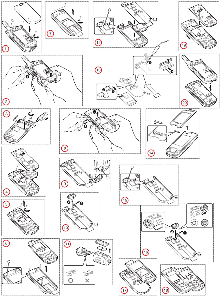

Последовательность разборки телефона приведена на рис. 5.
Рис. 5. Последовательность разборки телефона
