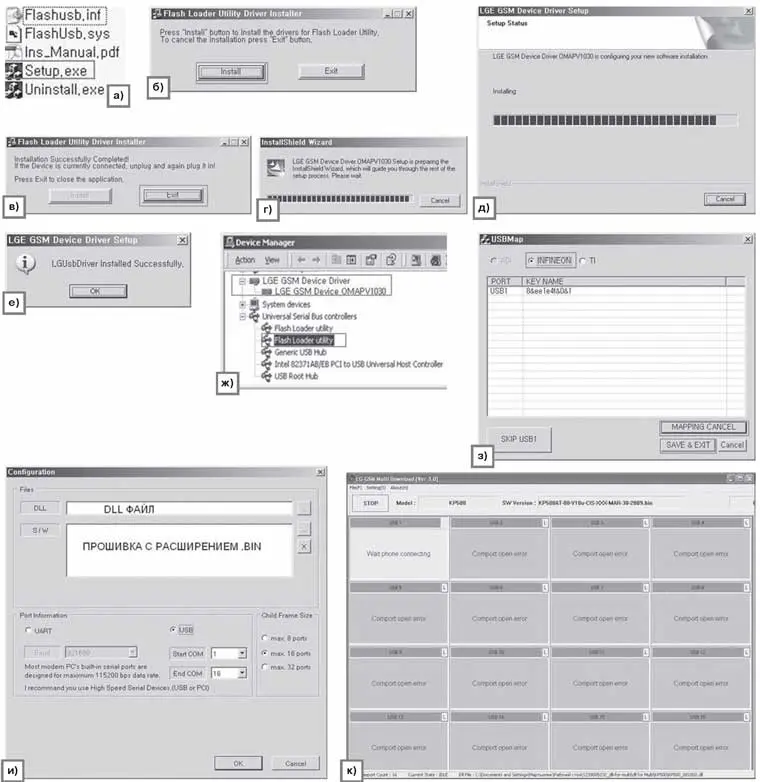

Обновление и восстановление программного обеспечения
Для обновления программного обеспечения (ПО) можно использовать как ОпЧ^ прошивку от компании производителя, так и ПО сторонних производителей.
Рассмотрим метод прошивки с помощью сторонней программы GSMulti.
Первоначально скачивают программное обеспечение, например здесь [2]. В комплект должны входить: сама прошивка, флешер, дополнительный файл dll (после того как скачали прошивку, не забудьте поставить у нее расширение .bin).
Далее действуют в следующей последовательности:
1. Запускают файл "Setup.exe" для установки драйвера Infineon usb driver (рис. 2а).
2. Нажимают кнопку Install (рис. 2б).
3. После завершения установки нажимают кнопку Exit (рис. 2в).
4. Из папки со скачанным ПО (GSMULTIUsbDriversTI_NEPTUNE) запускают файл LGE_GSM_Device_Driver_OMAPV10 30_1.0.exe для установки Infineon usb driver (рис. 2г-2е).
5. Подсоединяют телефон без аккумулятора (АКБ) к компьютеру, используя DATA-кабель. Отобразится окно поиска нового оборудования. Выбирают "Автоматическая установка" и устанавливают драйверы для устройства. После этого в диспетчере устройств появятся устройства (рис. 2ж) "Flash Loader utility" - для чипсета Infineon и "LGE GSM Device OMAPV1030" - для чипсета Neptune. Далее отключают DATA-кабель от компьютера.
6. Из папки Gsmulti выбирают файл usb_map.exe и запускают его. После этого выбирают пункт Infineon, нажимают на кнопку Mapping start и, далее, на кнопку сохранения Save & Exit (рис. 2з).
7. Вставляют обратно АКБ и подключают телефон к компьютеру. Включают и удерживают среднюю кнопку на передней панели телефона. Далее открывают программу MultiGSM_V30 и в настройках (Setting) выбирают конфигурацию (рис 2и). В первом поле указывают путь к ранее скачанному файлу dll, а во втором путь к файлу прошивки. Далее нажимают кнопки OK и START.
При правильном выполнении операций появится окно, сообщающее, что обнаружен телефон (рис. 2к). Если этого не произошло, необходимо повторить все операции.
Рис. 2. Обновление и восстановление программного обеспечения

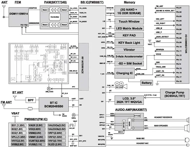

Для более четкого понимания структуры и взаимодействия узлов телефона можно использовать его структурную схему (рис. 3), а для поиска позиций компонентов на плате - электромонтажную схему (рис. 4).
Структурная схема телефона
Рис. 3. Структурная схема телефона

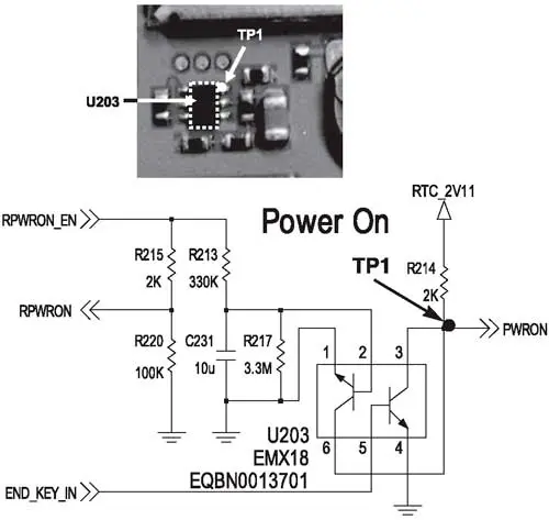

Телефон не включается
1. Проверяют напряжение аккумуляторной батареи, оно должно быть не ниже 3,35 В.
2. Нажимают на кнопку включения телефона и проверяют наличие сигнала PWRON (переход с высокого уровня на низкий) на выв. 3 U203 (рис. 5). При его отсутствии заменяют U203.

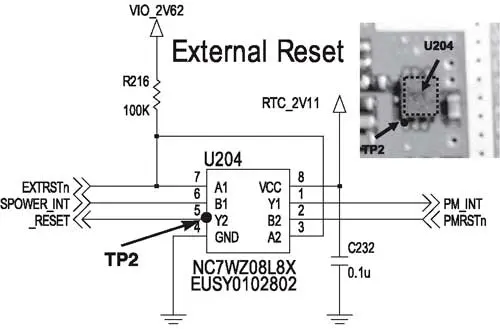

3. Проверяют наличие сигнала RESET на выв. 5 U204 (рис. 6).
При его отсутствии заменяют U204.

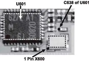

5. Проверяют наличие тактового сигнала частотой 26 МГц на контакте 1 разъема X600. При его отсутствии нужно проверить конденсатор C638 (рис. 8). Если он исправен, то требуется замена главной платы.
Рис. 5. Нажимают на кнопку включения телефона и проверяют наличие сигнала PWRON
Рис. 6. Проверяют наличие сигнала RESET на выв. 5 U204
Конденсатор C638
Рис. 8. Конденсатор C638

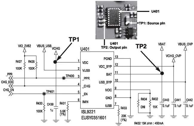

Не заряжается аккумулятор
При этом предполагается, что для зарядки телефона используется заведомо исправное зарядное устройство.
1. Проверяют целостность и исправность 18-контактного интерфейсного разъема CN401.
2. Проверяют наличие напряжения 5,1 В на выв. 1 контроллера U401 (рис. 9), при его отсутствии заменяют U401.
3. Проверяют наличие напряжения 4,2 В на выв. 11 U401 и при его отсутствии заменяют U401.
4. Проверяют напряжение АКБ. Если оно ниже 3,4 В, проверяют сопротивление термистора в составе аккумуляторной батареи - оно должно быть равно 68 кОм. Если после замены термистора напряжение на батарее также ниже 3,4 В, заменяют батарею.
Контроллер U401
Рис. 9. Контроллер U401

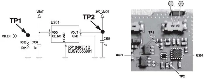

Не работает виброзвонок
1. Проверяют качество и надежность контактов виброзвонка.
2. Проверяют наличие высокого уровня на выв. 3 U301 (точка TP1 на рис. 14) и при его отсутствии заменяют ИМС U100.
3. Проверяют наличие напряжения 3 В на выв. 1 U301 (точка TP2 на рис. 14) и при его отсутствии заменяют U301, а при наличии заменяют виброзвонок.
Выв. 1 U301
Рис. 14. Выв. 1 U301

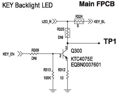

Не работает подсветка клавиатуры
1. Проверяют качество пайки светодиодов LD101-LD103.
2. Проверяют наличие напряжения 2,62 В на резисторе R325 (точка TP1). Если оно отсутствует, заменяют транзистор Q300 (рис. 15).
KEY Backlight LED
Рис. 15. KEY Backlight LED

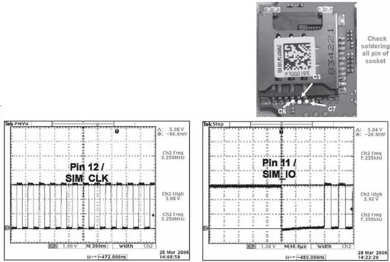

Телефоном не определяется SIM-карта
Интерфейсом телефона поддерживаются только SIM-карты с рабочим напряжением 3 В.
1. Проверяют качество пайки держателя SIM-карты на главной плате.
2. Устанавливают в телефон SIM-карту и проверяют наличие напряжения питания 2,9 В и сигналов обмена SIM_CLK и SIM_IO в контрольных точках телефона (рис. 16):
- контакт C3 (на конденсаторе C228);
- контакт C6 (на конденсаторе C226);
- контакт C7 (на конденсаторе C227).
При отсутствии указанных сигналов и напряжения заменяют главную плату.
Сигналы обмена SIM_CLK и SIM_IO в контрольных точках телефона
Рис. 16. Сигналы обмена SIM_CLK и SIM_IO в контрольных точках телефона

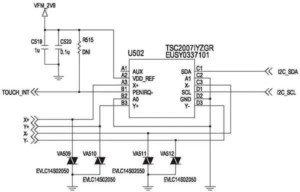

Не работает сенсор дисплея
1. Проверяют целостность сенсорного экрана и надежность подключения его шлейфа к разъему При необходимости заменяют сенсорный экран.
2. Проверяют наличие высокого уровня (2,9 В) на выводе A2 контроллера U502 (рис. 17). При его отсутствии заменяют контроллер U300.
3. Проверяют наличие высокого уровня (2,9 В) на выводе A3 контроллера U300. При его отсутствии заменяют U502.
Контроллер U502
Рис. 17. Контроллер U502

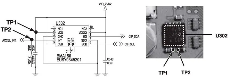

Не работает датчик ускорения (в играх нет реакции на перемещение телефона)
1. Проверяют качество и надежность пайки микросхемы U302.
2. Проверяют наличие напряжения 2,6 В (TP1) на выв. 2 U302. При его отсутствии заменяют контроллер U300 (рис. 18).
3. Проверяют напряжение 2,6 В (TP2) на выв. U302. При его отсутствии заменяют резистор R300 (рис. 18).
4. Если 2,6 В есть, а датчик не работает, его заменяют (U302).
Микросхема U302
Рис. 18. Микросхема U302
