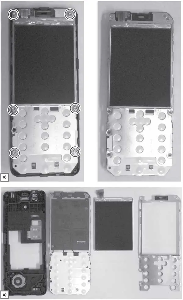

Разборка телефона
Для разборки Nokia 206 понадобятся следующие инструменты:
1. Отвертка с профилем TorxPlus №6.
2. Приспособление SS-93, представляющее собой лопатку из мягкого пластика. При его отсутствии можно воспользоваться лопаткой из набора детского пластилина.
3. Пластинка из мягкого пластика толщиной примерно 0,5 мм (SRT-6).
4. Приспособление SS-276 для снятия модуля камеры.
5. Пинцет с загнутыми губками.
Разборку Nokia 206 выполняют в следующем порядке:
1. Выключают телефон, снимают заднюю крышку, вынимают аккумулятор, SIM-карты и карту памяти.
2. Используя приспособление SRT-6, начиная с нижней стороны телефона, поддевают переднюю панель и, высвобождая от защелок, снимают ее.
3. Снимают накладку клавиатуры.
4.Отверткой Torx №6 откручивают 6 винтов, крепящих плату телефона к средней части корпуса (рис. 1а).
5.С помощью приспособления SS-93, начиная с нижней части телефона, освобождают системную плату телефона от удерживающих ее защелок и снимают ее (рис. 1б).
6. Для замены полифонического и разговорного динамиков, разъемов зарядного устройства и наушников вынимают соответствующие элементы из средней части корпуса телефона.
7. Приспособлением SS-93 поддевают разъем дисплея и отсоединяют его от системной платы телефона.
8. Освобождают защелки, фиксирующие металлическую рамку дисплея к плате телефона, и снимают рамку.
9. Снимают дисплей.
10. При необходимости снимают камеру телефона, используя приспособление SS-276.
Сборка аппарата осуществляется в обратном порядке.
Разборка Nokia 206
Рис. 1. Разборка Nokia 206
