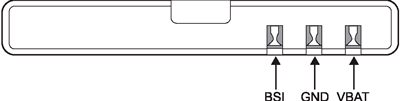

Таблица 2. Назначение контактов аккумуляторной батареи BL-4U
Контакт
Обозначение
Описание
1
BSI
Индикатор состояния батареи (Battery Size Indicator)
2
GND
"Земля"
3
VBAT
Выходное напряжение аккумулятора
Для включения телефонов и смартфонов NOKIA от внешнего источника питания необходим блок, имитирующий сигнал BSI, служащий для косвенного определения емкости АКБ, контроля за ее температурным режимом и других функций. Технически вывод BSI представляет собой среднюю точку резистивного делителя напряжения, включенного между GND и VBAT. В телефоне Nokia 5530 контакт BSI аккумулятора напрямую соединен с контактом L11 контроллера питания N2200.
Неисправность цепи BSI может проявляться в двух вариантах. В первом случае телефон не включается, но при нажатии на клавишу включения все равно будет наблюдаться кратковременное увеличение потребляемого тока. Во втором случае телефон включается, однако загрузки ОС не происходит а на дисплее устройства появляется сообщение об ошибке самотестирования. Конечно, причина неисправностей проявляющихся подобным образом может крыться и в других элементах телефона, но, перед тем как переходить к их диагностике, целесообразно проверить качество пайки контакта BSI.

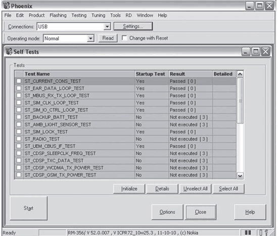

Тестирование телефона выполняют в следующем порядке:
1. Подключают телефон к компьютеру.
2. Запускают Phoenix и подключают телефон в "Test Mode" или "Local mode", выбрав соответствующий пункт в выпадающем списке "Operating mode" основного диалогового окна Phoenix.
3. В пункте "Testing" главного меню Phoenix выбирают пункт "Self tests", после чего в выведенном на дисплей диалоговом окне отмечают флажками нужные тесты (рис. 2).
4. Нажимают кнопку "Start" и ожидают окончания тестирования. Об успешном прохождении теста свидетельствует надпись "Passed" в столбце "Results" напротив соответствующего пункта списка тестов, а о сбоях - надпись "Failed".
Дальнейшие действия определяются проявлением неисправности телефона и результатами самотестирования.
