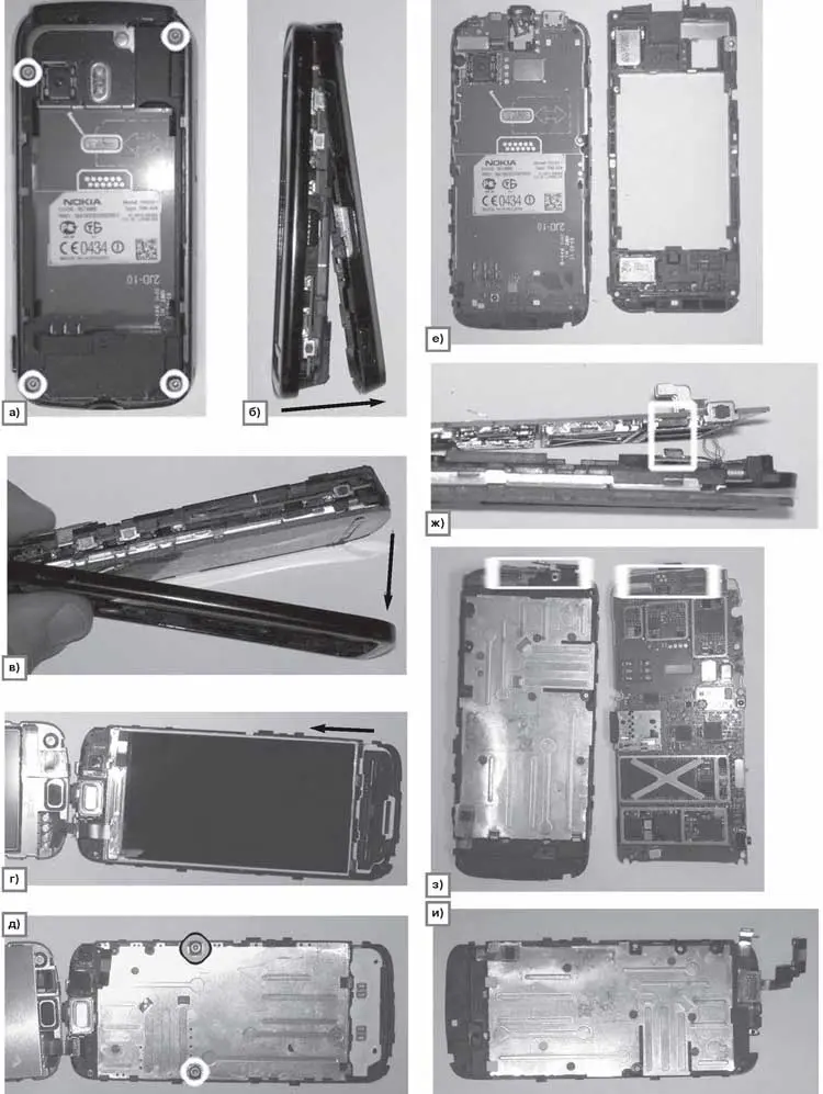

Разборку "Nokia 5800 XPressMusic" выполняют в следующем порядке:
1. Выключают телефон, снимают заднюю крышку, вынимают аккумулятор, SIM-карту и карту памяти.
2. Откручивают 4 винта TorxPlus №5, удерживающих среднюю панель корпуса (рис. 1а).
3. С помощью приспособления SS-93 выводят из зацепления защелки, удерживающие среднюю панель корпуса телефона, и, подняв вверх, снимают ее (рис. 1б).
4. Используя пинцет, снимают пластиковую накладку боковой клавиши блокировки телефона (рис 1в).
5. С помощью приспособления SS-93 выводят из зацепления защелки, удерживающие переднюю панель корпуса, и снимают ее (рис. 1в).
6. Приподнимают вверх сенсорную панель телефона, начиная с нижней части устройства (где расположены клавиши завершения и посыла вызова и клавиша вызова меню). Во избежание обрыва интерфейсного шлейфа сенсорной панели приподнимать ее верхнюю часть не следует (рис. 1г).
7. Снимают накладку клавиш, расположенных на передней панели (посыл и завершение вызова, вызов меню).
8. Используя приспособление SS-195, аккуратно поддевают дисплей, начиная со стороны клавиш лицевой панели (рис. 1г).
9. Постепенно вводя приспособление SS-195, освобождают дисплей телефона от клеевой основы, удерживающей его на средней панели телефона, после чего приподнимают его вверх, начиная с нижней стороны (где находятся клавиши передней панели).
10. Откручивают 2 винта TorxPlus №5, удерживающих заднюю часть основы корпуса телефона (рис. 1д).
11. Помещают дисплей и сенсорную панель на место, переворачивают телефон на 180 градусов и снимают заднюю часть основы корпуса телефона (рис. 1е). На этом этапе возможна замена полифонических динамиков, гнезда зарядного устройства и других элементов, расположенных на задней части основы корпуса телефона.
12. От системной платы телефона отсоединяют разъем панели клавиатуры (рис. 1ж).
13. Приподнимают системную плату и отсоединяют от нее интерфейсные разъемы гибкого шлейфа, расположенного на средней части основания телефона, дисплея и сенсорной панели.
Примечание.Во избежание повреждения интерфейсных шлейфов отсоединять интерфейсные разъемы следует именно в указанной последовательности (рис. 1з).
14. Снимают системную плату телефона, дисплей и сенсорную панель.
15. При необходимости замены шлейфа, приклеенного к средней части основы корпуса, аккуратно освобождают его от защелок и клеевой основы (рис 1и).
16. Для замены разговорного динамика вначале снимают удерживающую его металлическую скобу.
17. При необходимости замены модуля камеры аккуратно вынимают его с гнезда системной платы, при этом рекомендуется использовать специальную скобу, позволяющую одновременно открыть все фиксаторы, удерживающие модуль камеры;
Порядок разборки телефона
Рис. 1. Порядок разборки телефона
Сборка устройства осуществляется в обратном порядке.

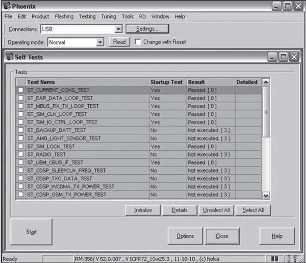

4. С помощью программы Phoenix выполняют тестирование телефона, для чего запускают самотестирование ("Selftests") телефона в режиме "Local mode" и "Test Mode". Расшифровка результатов самотестирования приведена в таблице 3.

Приведем порядок запуска программы Phoenix:
1. Подключают телефон к ПК.
2. Запускают Phoenix и подключают телефон в "Test Mode" или "Local mode", выбрав соответствующий пункт в выпадающем списке "Operating mode" основного диалогового окна Phoenix.
3. В пункте "Testing" главного меню Phoenix выбирают пункт "Self tests", после чего в выведенном на дисплей диалоговом окне отмечают флажками нужные тесты (рис. 2).
Диалоговое окно Self Tests
Рис. 2. Диалоговое окно Self Tests
4. Нажимают кнопку "Start" и ожидают окончания тестирования. Об успешном прохождении теста свидетельствует надпись "Passed" в столбце "Results" напротив соответствующего пункта списка тестов, а о сбоях - "Failed".
