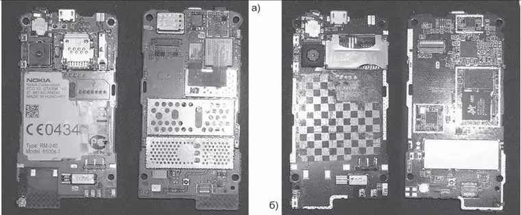

Обратите внимание, иногда на рынке встречаются аппараты китайского производства, внешне почти полностью копирующие дизайн "Nokia 6500 slide". Причем, часть подделок внешне практически неотличимы от оригинала за счет использования таких же кор-пусных элементов, как и у оригинальной модели. Без разборки устройства выявить подделку можно по модулю камеры (как правило, подделки оснащены 0,3 Мп камерами), внешнему виду слотов для SIM-карты и карты памяти, а также программному обеспечению (ПО) устройства. После разборки выявить подделку легче - основой аппаратной платформы подделок под "Nokia 6500 slide" являются наборы логики компании MediaTek Inc. Фото платы оригинального "Nokia 6500 slide" и одной из его копий приведены на рис. 1.
Плата оригинальной модели Nokia 6500 slide (а) и подделки под нее (б)
Рис. 1. Плата оригинальной модели Nokia 6500 slide (а) и подделки под нее (б)

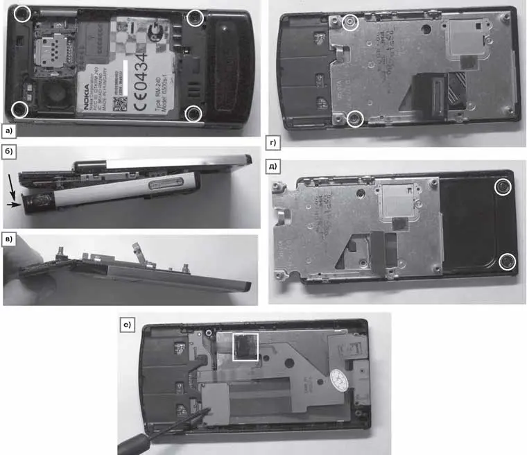

Разборка телефона
Для разборки "Nokia 6500 slide" понадобятся следующие инструменты:
1. Пинцет с загнутыми губками.
2. Отвертка с профилем TorxPlus №5, крестовая отвертка.
3. Приспособление SS-93, представляющее собой лопатку из мягкого пластика. При его отсутствии можно воспользоваться "шпателем" из набора детского пластилина. При некотором навыке этот инструмент может и не потребоваться.
4. Пластинка из мягкого пластика толщиной примерно 0,5 мм (SRT-6). При ее отсутствии можно воспользоваться старой SIM-картой или любой другой подходящей по толщине пластиной, изготовленной из мягкого пластика.
Разборку Nokia 6500 slide выполняют в следующем порядке:
1. Выключают телефон, снимают заднюю крышку, вынимают АКБ, SIM-карту и карту памяти.
2. Откручивают 4 винта, удерживающих заднюю панель телефона и, поддев ее со стороны цифровой клавиатуры аппарата (освободив защелки), снимают ее (рис. 2а, б).
3. Поставив телефон на боковую грань, вначале отсоединяют шлейф клавиатуры, а затем межплатный шлейф. Поднимают системную плату вверх, при этом аккуратно освобождая ее от шлейфа клавиатуры. При снятии системной платы телефона следует избегать резких движений, чтобы не повредить шлейфы и разъемы (рис. 2в).
4. Снимают цифровую клавиатуру, предварительно наклонив ее немного на себя, до освобождения защелок. При этом телефон нужно расположить дисплеем к себе (рис. 2г).
5. Откручивают 4 винта, удерживающих переднюю панель аппарата (рис. 2д, е).
6. Аккуратно, чтобы не повредить межплатный шлейф, приподнимают и снимают механизм слайдера. Для свободного прохождения межплатного шлейфа через механизм слайдера его следует открыть примерно на половину.
7. Отключают дисплей от соответствующего разъема на межплатном шлейфе.
8. Снимают пластиковую накладку, фиксирующую клавиатурную плату.
9. Снимают межплатный шлейф.
10. Снимают дисплей.
Сборка аппарата осуществляется в обратном порядке.
Разборка Nokia 6500 slide
Рис. 2. Разборка Nokia 6500 slide

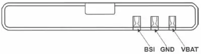

В телефоне Nokia 6500 slide используется АКБ типа BP-5M емкостью 900 мА·ч. Данный тип АКБ оснащается 3-контактным разъемом, расположение и назначение контактов которого приведено в таблице 3.
Таблица 3. Назначение контактов АКБ типа BP-5M
Контакт
Обозначение
Описание
1
BSI
Индикатор состояния батареи (Battery Size Indicator)
2
GND
Общий
3
VBAT
Выходное напряжение аккумулятора
Вывод BSI служит для опосредованного определения емкости АКБ и контроля за ее температурным режимом. Технически вывод BSI представляет собой среднюю точку резисторного делителя напряжения, включенного между GND и VBAT. Отслеживание температурного режима достигается за счет использования в одном из плеч делителя термистора. В телефоне "Nokia 6500 slide" контакт BSI аккумулятора напрямую соединен с контактом L11 контроллера питания N2200.
Во многих телефонах Nokia напряжение BSI может использо-ваться и для других целей, поэтому от блока питания (при подключении по классической схеме "+" блока - к VBAT, а "-" блока - к GND) подобные телефоны не запускаются. Для решения этой проблемы можно использовать как специальные сервисные блоки питания, изначально оснащенные выводом BSI, так и адаптеры, изготовленные самостоятельно. Основой для изготовления подобного адаптера может, например, стать АКБ соответствующего типа, в котором вместо банки к контактам электронного блока аккумулятора подключены линии "+" и "-" блока питания. При проверке работоспособности телефона от блока питания следует подавать на него напряжение 4,2 В, что соответствует полностью заряженному аккумулятору.
Также подача определенного потенциала на контакт BSI позволяет загрузить телефон в сервисном режиме (см. рис. 3). Для "Nokia 6500 slide" в цепи BSI должен быть установлен резистор номиналом 7,5 кОм (остальные варианты, приведенные на рис. 3, предназначены для телефонов на других аппаратных платформах или для других моделей на платформе BB5).
Расположение контактов сервисного интерфейсного разъема Nokia 6500 slide
Рис. 3. Расположение контактов сервисного интерфейсного разъема Nokia 6500 slide

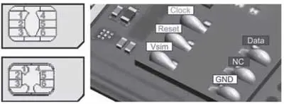

Таблица 5. Интерфейсный разъем SIM-карты
Контакт
Сигнал
Номер на схеме Nokia6500 slide
Описание
1
Vsim
3
Напряжение питания SIM-карты
2
RST
2
Сигнал сброса контроллера SIM-карты
3
CLK
1
Тактовый сигнал
4
GND
7
Общий
5
NC
6
Не используется
6
I/O
5
Информационная линия, служащая для обмена информацией между телефоном и SIM-картой

Телефон не опознает SIM-карту
При установленной SIM-карте телефон отображает сообщение "Вставьте SIM-карту".
