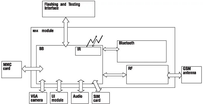

Схема тактирования основных функциональных блоков "Nokia 6600" показана на рис. 2. В качестве системного тактового генератора используется 26 МГц термостабилизированный генератор, управляемый напряжением (VCTCXO - voltage-controlled temperature-compensated crystal oscillator). В режиме ожидания, когда системный тактовый генератор отключен, JEMK генерирует низкую частоту (32,768 кГ ц), которая тактирует ЦП и Bluetooth. Для синхронизации работы МК, ЦПОС и периферийных интерфейсов используются три схемы цифровой ФАПЧ, каждая их которых управляется независимо. Тактовая частота для МК составляет 104 МГц, для ЦПОС - 117 МГц. На остальные функциональные узлы эти частоты поступают либо в явном виде (например, на ОЗУ), либо через делители частоты (например, на интерфейс Flash-карты).

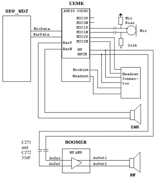

Аудиоинтерфейс "Nokia 6600" включает в себя цепи головного телефона, микрофон, разъем гарнитуры и встроенную "громкую связь". Все функции контроля и цифровой обработки звука выполняют ЦП и спецпроцессор D190. Дополнительно, в качестве усилителя для режима "громкой связи", используется микросхема LM4890. Передача аудиоданных между ЦП и спецпроцессором D190 осуществляется по линиям MICDATA и EARDATA. В качестве головного телефона используется 8-мм миниатюрный динамик фирмы Philipls сопротивлением 32 Ом и мощностью 8 мВт. Управляющими сигналами для головного телефона являются EARP/EARN. В качестве микрофона применяется капсюльный микрофон WMjEZZ CY327 чувствительностью -42 дБ. Для соединения микрофона и спецпроцессора D190 используется одна из двух линий: MIC1 - в обычном режиме, MIC2 - при подключенной гарнитуре. В обоих случаях напряжение смещения MICB1/MICB2 не должно превышать порога 2 В при максимальном токе 600 мкА. Линия MIC3 не используется, поэтому "заземлена" через конденсаторы. В режиме "громкой связи" аудиоданные по линии HF/HFCM поступают через усилитель на громкоговоритель, который представляет собой 16-мм динамическую головку сопротивлением 8 Ом и мощностью 0,2 Вт. Регулировка громкости в данном режиме осуществляется с шагом 2 дБ в пределах -40.+6 дБ. Для борьбы с помехами с обвязке усилителя предусмотрены корректирующие RLC-цепи.

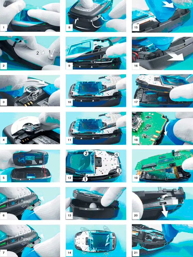

Порядок разборки телефона
Порядок разборки телефона показан на рис. 4.
Рис. 4. Порядок разборки телефона
1. Для того чтобы не повредить прозрачный экран смартфона во время разборки его желательно заклеить защитной пленкой (рис. 4.1).
2. Нажимают на кнопку на задней крышке телефона и снимают ее, сдвинув вниз (рис. 4.2).
3. Снимают декор с камеры, используя специальную пластмассовую отвертку SRT-6 (рис. 4.3, 4.4). При необходимости это можно сделать с помощью двух отверток.
4. Помещают аппарат в демонтажную колодку. При этом надо убедиться, чтобы направляющие строго попали в соответствующие прорези (рис. 4.5).
5. Используя отвертку SRT-6, отделяют верхнюю крышку аппарата (рис. 4.6, 4.7, 4.8). Для этого, начиная с зеленой отметки, с небольшим усилием проводят отверткой по контуру (как бритвой) и, остановившись у следующей отметки, приподнимают крышку немного вверх. Повторяют эту процедуру по всему контуру крышки.
6. После этого аккуратно приподнимают верхнюю крышку, помогая отверткой со всех сторон.
7. Снимают верхнюю крышку и заклеивают защитной пленкой внутреннюю сторону прозрачного экрана и сам ЖК экран во избежание царапин (рис. 4.9).
8. Снимают панель клавиатуры и наконечник джойстика (рис. 4.10, 4.11).
9. Откручивают в порядке очередности четыре 6-мм винта, используя специальную отвертку Torx Plus® (рис. 4.12).
10. Вынимают аппарат из демонтажной колодки (рис. 4.13).
11. Несущая рамка с печатными платами крепится с помощью четырех зажимов (рис. 4.14).
12. С помощью отвертки SRT-6 по очереди высвобождают несущую рамку от зажимов. При этом следует избегать прокручивания отвертки, так как это может сломать зажимы (рис. 4.15, 4.16).
13. Извлекают несущую рамку с печатными платами из корпуса (рис. 4.17).
14. Помещают отвертку SRT-6 между главной печатной платой и несущей рамкой и, осторожно поворачивая, как показано на рисунке, отделяют и снимают печатную плату (рис. 4.18, 4.19).
15. С помощью обычной шлицевой отвертки освобождают зажим верхней металлической защиты ЖК дисплея (рис. 4.20).
16. Следующую защелку высвобождают, используя отвертку SRT-6 (рис. 4.21).
17. Теперь можно извлечь металлическую защиту ЖК дисплея (рис. 4.22).
18. Извлекают ЖК дисплей, предварительно заклеив его защитной пленкой (рис. 4.23).
19. С помощью SRT-6 отсоединяют заземляющий зажим (рис. 4.24).
20. Освобождают защитную прокладку от трех зажимов при помощи шлицевой отвертки (рис. 4.25).
21. Запоминают расположение направляющего вывода головного телефона, так как это важно при последующей сборке (рис. 4.26).
22. Извлекают головной телефон с помощью отвертки Torx® (рис. 4.27).
23. Во избежание повреждений при извлечении VGA-камеры следует использовать демонтажную колодку (рис. 4.28).
24. Для демонтажа VGA-камеры понадобится специальное приспособление SRT-9. Его необходимо надеть на VGA-камеру сверху и зажимают ручки, как показано на рис. 4.29.
25. Поднимая SRT-9 вверх, извлекают VGA-камеру. При этом следует запомнить расположение направляющих зажимов VGA-камеры для последующей корректной сборки (рис. 4.30).
26. С помощью отвертки SRT-6 извлекают антенну (рис. 4.31).
27. Извлекают кнопку включения питания (рис. 4.32).
28. С помощью пинцета извлекают вибромотор (рис. 4.33).
29. Извлекают окошко ИК порта (рис. 4.34).
30. С помощью пинцета снимают системный разъем, подняв его вверх (рис. 4.35).
31. Высвобождают микрофон с помощью отвертки Torx® (рис. 4.36).

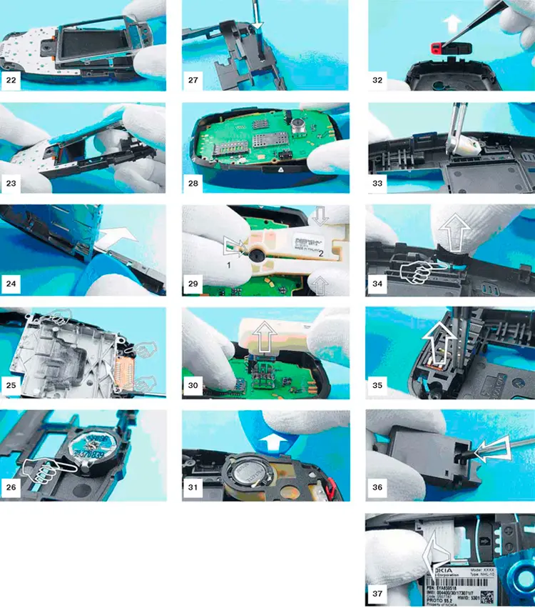

32. Чтобы снять фиксатор SIM-карты его необходимо установить в положение, показанное на рисунке, а затем с небольшим усилием надавить с обратной стороны (рис. 4.37).
Теперь все основные рабочие компоненты телефона доступны для ремонта и диагностики. Сборка телефона производится в обратном порядке.

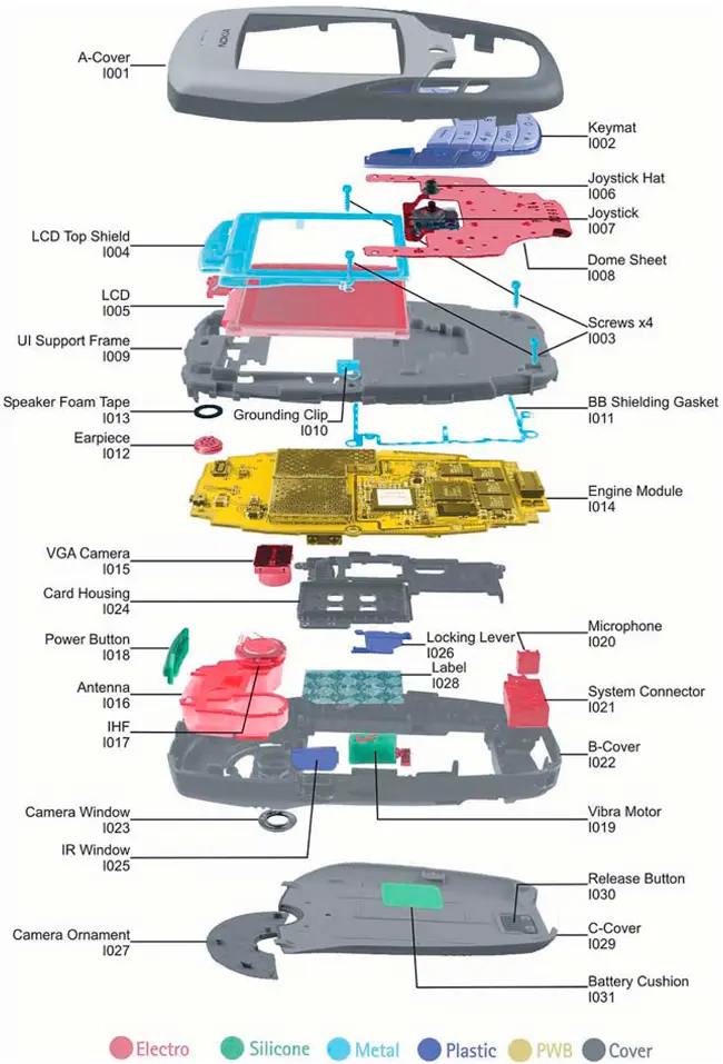

На рис. 5 показаны все конструктивные составляющие аппарата в разобранном виде. Ниже, в табл. 2 приводится их перечень, а также шифры из партии поставки в различных вариантах исполнения.

Не работает входная цепь аудиотракта (Вас не слышит абонент)
Вначале необходимо проверить непосредственно микрофон и надежность его контакта с печатной платой. В случае использования гарнитуры необходимо проверить разъем X381. При необходимости следует почистить контактные площадки либо заменить неисправный микрофон или гарнитуру. Если микрофон или гарнитура работает, и контакт с печатной платой (либо телефоном) не нарушен, необходимо подключить к микрофонному выходу любое исправное устройство звуковоспроизведения (например, наушники), при этом убедившись, что сигнал MICB1 активен (стр. IV и XIV вкладки). Далее проверяют, присутствие напряжения MICB1 = 2,1 В на R330 (R343 для гарнитуры) или на микрофоне. Если напряжение меньше или равно нулю, то проверяют исправность резисторов R330, R332 (R343, R347 - для гарнитуры) и остальных пассивных элементов в цепи напряжения смещения микрофона MICB. Если нашлись неисправные элементы, то производят их замену и снова проверяют наличие напряжения MICB1 = 2,1 В на R330 (R343 для гарнитуры) или на микрофоне. Если его нет, заменяют спецпроцессор D190. Иначе необходимо проверить цепь прохождения аудиосигнала от микрофона до микросхемы D190.Если сигнала на входе D190 нет, то проверяют элементы C330, C331 (C345, C346, R331 - для гарнитуры) и при необходимости - остальные пассивные элементы аудиотракта. Если все элементы в порядке, но сигнал не доходит до спецпроцессора D190, нужно заменить эту микросхему. Если сигнал проходит, но звука нет, скорее всего, вышел из строя ЦП D100 и необходима его замена.
Не работает выходная цепь (Вы не слышите собеседника)
Как и в случае с входной цепью аудиотракта, вначале необходимо проверить контакты и исправность громкоговорителя B341 либо гарнитуры, подключенной к системному разъему X381. Если громкоговоритель в порядке, то нужно продолжить диагностику, подключив к EARP/N любую работающую входную цепь адиотраткта (MIC1, MIC2, XMC). Далее нужно убедиться в наличии постоянного напряжения смещения EAR DC (HF DC для гарнитуры) в цепи EARP/N (HF и HFCM для гарнитуры). Если напряжение отсутствует, то проверяют все выходные цепи аудиотракта: EARP/N - EARPIECE; HF/CM - IHF (R336 - R341, C334, C336 - C341). Вполне возможно наличие короткого замыкания либо выхода из строя одного из пассивных элементов выходной цепи аудиотракта: R354-R358, C354-C356 либо R336-R341, C334, C336-C341 (а также N330 для гарнитуры). При обнаружении неисправности ее необходимо устранить и повторно проверить наличие напряжения EAR DC (HF DC - для гарнитуры) в цепи EARP/N (HF и HFCM для гарнитуры). Если напряжения нет - необходимо произвести замену спецпроцессора D190. После этого, если все пассивные элементы на выходе аудиотракта исправны, но все равно нет сигнала - нужно заменить ЦП D100.
