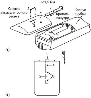

   При эксплуатации и ремонте переносных трубок бесшнуровых телефонов (БШТ) фирмы PANASONIC и других фирм-производителей, использующих аналогичную конструкцию корпуса, часто возникает необходимость восстановить замок крышки аккумуляторного отсека. Язычок-защелка замка изготовлена из пластмассы в виде выступа на крышке и при неосторожном обращении или падении трубки часто обламывается. Эта проблема доставляет немало хлопот пользователям и ремонтникам, так как различные варианты восстановления с помощью клея, пластмассовых вставок и т.п., как показывает практика, недолговечны. В итоге крышку приходится закреплять скотчем.

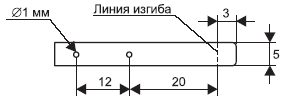

   Предлагается более надежный, простой и испытанный способ восстановления, не требующий больших затрат времени. Устанавливаемые при этом дополнительные детали, а также места их крепления к крышке показаны на рис. 1а и 1б. Основной деталью является металлическая пружинящая пластина 1, которая будет служить защелкой. Ее необходимо изготовить самостоятельно в соответствии с рис. 2 для трубок «Panasonic КХ-ТС418» и т.п., либо изменив размеры под конкретную модель. Пластину можно изготовить из бериллиевой бронзы, произведя термическую обработку заготовки, либо из любого подходящего металла, например, пружинящих контактов от реле и т.п.
Устанавка дополнительных деталей бесшнуровых телефонов фирмы PANASONIC, а также места их крепления к крышке
Рис. 1. Установка дополнительных деталей, а также места их крепления к крышке
   В заготовке сверлят (или пробивают) два отверстия диаметром около 1 мм, а затем изгибают язычок защелки. Пластину крепят к внутренней стороне крышки с помощью обычной канцелярской скобки 2 (рис. 1). Предварительно в крышке по месту сверлят два отверстия 3 диаметром около 1 мм, между которыми с помощью режущего инструмента (например, заточенным концом надфиля, или куска ножовочного полотна, и т.п.) прорезают неглубокую канавку, чтобы скобка не выступала из нее. Отверстие 4 диаметром 1,5-2 мм сверлят у края крышки так, чтобы через него можно было, нажав на пластину сверху каким-либо металлическим стержнем (например, шилом, гвоздем, и т.п.), отжать защелку и открыть крышку.

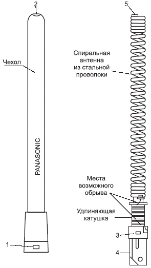

   Во многих моделях БШТ фирмы PANASONIC, работающих в частотном диапазоне 30-50 МГц, установлена спиральная антенна, устройство и внешний вид которой со снятым чехлом показаны на рис. 3. При эксплуатации часто по небрежности допускается чрезмерно большой изгиб антенны и ее деформация. В результате этого происходит обрыв провода внутренней удлиняющей катушки. Нормальная работа телефона нарушается, появляются шумы, снижается радиус действия, падает качество и надежность связи между трубкой и базой. Не зная этой причины, некоторые радиомеханики начинают искать неисправность в блоках радиоканалов трубки или базы. Поскольку антенна трубки гибкая, она постепенно возвращается в нормальное положение и внешне признаки деформации становятся незаметными. Поэтому, прежде чем приступать к ремонту электронной части БШТ, необходимо проверить исправность антенны.
Устройство антенны и внешний вид которой со снятым чехлом
Рис. 3(а,б). Устройство антенны и внешний вид которой со снятым чехлом
   Косвенным свидетельством ее неисправности является снижение напряженности поля, особенно вокруг верхней части антенны. Это можно определить с помощью индикатора поля или высокочастотного вольтметра (если его выносную ВЧ головку со специально удлиненным щупом-антенной длиной около 50 мм поднести к верхнему концу антенны 5). Для проведения такой проверки необходимо иметь некоторый опыт ремонта БШТ данных моделей, чтобы сравнить относительные показания приборов при исправной и неисправной антенне, а также величины ВЧ напряжения непосредственно на выходе передатчика.
   Другой, более простой способ проверки осуществляется методом прозвонки с помощью мультиметра. Проверяют наличие электрического контакта между нижней контактной пластиной антенны 4 и верхним концом спирали 5. Для этого необходимо открыть корпус трубки и попытаться вытащить заглушку 2 из верхней части чехла антенны. Если это сделать невозможно, чехол можно проколоть тонкой иглой. Если электрический контакт отсутствует, вероятнее всего произошел обрыв провода удлиняющей катушки в местах, указанных на рис. 3б. В этом случае антенну необходимо разобрать. Затем снимают с нее чехол, освободив в узлах крепления 1 и 3, поддев или подрезав нижние края чехла. Иногда возможен случай, когда пластмассовое основание-крепление антенны 4, на котором намотана катушка и установлены контакты, разбито. Его необходимо склеить, например, с помощью клея «Супер-момент». При необходимости катушку перематывают. Сборку антенны нужно осуществлять аккуратно, чтобы не повредить основание и катушку. Если имеются сомнения в прочности склейки, можно дополнительно укрепить основание в чехле с помощью того же клея. Но при этом следует иметь в виду, что в дальнейшем ремонт антенны станет затруднительным. Еще один способ проверки антенны без ее разборки заключается в подключении к трубке временной антенны. Это может быть как заведомо исправная антенна подобной конструкции, так и самодельная спиральная антенна. Ее можно изготовить, намотав одножильный медный провод диаметром 0,3-0,4 мм в ПВХ изоляции на стержень из изоляционного материала диаметром 3-5 мм и длиной 100-120 мм. Если причина ухудшения работы БШТ — обрыв внутренней катушки антенны, при такой замене его работоспособность восстанавливается полностью либо с незначительной потерей дальности связи.

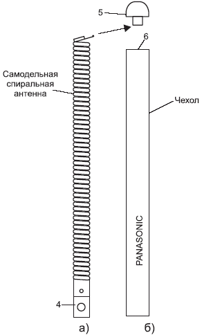

   Подобную самодельную спиральную антенну, рис. 4, можно использовать взамен сломанной телескопической (например, в модели КХ-ТС1025 и других). Как показала практика, пользоваться трубкой с телескопической антенной неудобно, так как последняя быстро ломается. Для замены в имеющийся на трубке пластмассовый чехол (рис. 4б) вставляют спираль, припаяв ее нижний конец к металлическому основанию 4, которое осталось от сломанной телескопической антенны.
Самодельная спиральная антенна
Рис. 4. Самодельная спиральная антенна
   К верхнему концу спирали припаивают металлическую заглушку 5, которую вставляют сверху в отверстие чехла б. Для этого подойдет короткий бронзовый или латунный винт с резьбой М4 или М5, желательно с массивной головкой. Радиус действия БШТ с такой антенной может немного снизиться, зато пользоваться трубкой становится намного удобнее. Если антенна в порядке, неисправность следует искать в блоках радиоканалов трубки или базы.

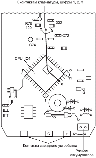

   Подобное часто происходит с трубками моделей КХ-ТС155В, КХ-ТС157В и близких к ним по конструктивному устройству. Например, во многих трубках PANASONIC в результате сильного давления на нижние кнопки клавиатуры часто происходит обрыв проводника под контактным слоем кнопки FLASH. В результате чего, помимо этой кнопки, не работают и клавиши 1, 2 и 3. Иногда это происходит и в других моделях с различными контактными площадками и перемычками, нанесенными таким же слоем на наборном поле плат. Попытки восстановить контакт путем зачистки этого слоя и пайки т.п. успеха не имеют. Как показала практика, в этих случаях наиболее надежным методом ремонта является восстановление необходимого соединения с обратной стороны платы. В данном случае (для моделей КХ-ТС1558 и КХ-ТС1578В) выв. 8 микропроцессора (CPU) необходимо соединить с анодом диода D34 либо с проводящей площадкой на плате, как показано на рис. 5. Для этого лучше использовать отрезок провода ПЭВ-2 диаметром 0,12-0,15 мм.

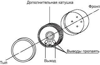

   Сопротивления обмоток этих головок от 110 до 150 Ом. Значительная часть проблем, возникающих при эксплуатации, связана с ними. Во-первых, обмотка подвижной катушки головок выполнена тонким проводом, который часто обрывается. В этом случае возникает необходимость подобрать замену головки, так как оригинал приобрести трудно. Подходящим по сопротивлению является капсюль ДЭМШ-1а отечественного производства. Чтобы установить его в трубке, капсюль необходимо вынуть из пластмассового корпуса. Затем аккуратно отпаивают выводы капсюля от контактов-зажимов и удлиняют их проводами ПЭВ-2 диаметром 0,15 мм. Металлический корпус капсюля по периметру обертывают изолентой или скотчем. Укладывают провода, приклеев их клеем с боковых сторон поверх изоленты. Устанавливают капсюль в центре гнезда головки трубки. Чтобы он не болтался, свободное пространство между стенками гнезда и капсюлем заполняют свернутой в кольцо полоской поролона, которую также фиксируют клеем. Таким образом было восстановлено несколько трубок различных моделей. Качество звука оценивалось пользователями как хорошее.
   Чтобы лучше понять причины частого выхода из строя фирменных головок указанного типа, потребовалось изучить их устройство. Оказалось, что внутри головки находится еще одна катушка (рис. б), расположенная по краю корпуса и намотанная более толстым проводом.
Катушка внутри головки<
Рис. 6. Катушка внутри головки
    Несколько головок удалось восстановить после пропайки контактов на площадках в местах соединения обмоток и внешних выводов. Часть головок имели нормальное сопротивление, но воспроизводим звукс искажениями или звук был тихим. Как выяснилось, причина этого — заклинивание катушки в магнитном зазоре. Хотя отверстия в крышке со стороны диффузора имеют очень малый диаметр, в некоторых головках была обнаружена влага (или ее следы), а также металлические опилки. Вероятно, чтобы не допускать этого, позже производители стали снабжать головки специальной защитной пленкой, по структуре похожей на бумагу. В результате этого трубки стали поступать в ремонт еще чаще. А происходит это, вероятно, по следующей причине. Через некоторое время в процессе эксплуатации происходит постепенное или резкое снижение громкости звука в трубке. Причина этого заключается в том, что указанная защитная пленка, подвергаясь воздействию влаги, уменьшает свою звукопроницаемость, что приводит к перегрузке и выходу из строя дефицитной головки. Чтобы избежать этого, необходимо, вынув головку из гнезда, скальпелем или другим острым предметом снять наклеенную пленку. Вместо нее устанавливают защитную прокладку из тонкой звукопроницаемой ткани. Никаких регулировок при этом не требуется, громкость и качество звука при этом даже выше, чем в начале эксплуатации.Литература
