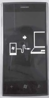

Для установки драйверов необходимо подключить к компьютеру смартфон, находящийся в сервисном режиме, для чего:
1. Выключают устройство.
2. На 1.2 минуты вынимают аккумулятор.
3. Нажимают и удерживают клавиши уменьшения громкости и активации камеры.
4. Нажимают клавишу включения.
5. При появлении на дисплее устройства соответствующего изображения (рис. 1) клавиши уменьшения громкости и активации камеры отпускают.
6. Подключают microUSB-кабель и ожидают окончания установки драйверов (рис. 2). Если система не находит драйверы автоматически, то в качестве источника драйверов указывают папку, куда установлена Zune (,..zunedriverszune, файлы Zune.inf и WMZuneSerUSB.inf).
7. При необходимости этапы 1-6 повторяют несколько раз, до тех пор пока система не установит все нужные драйверы (рис. 2).
Установка драйверов - устройство находится в режиме программирования Flash-памяти
