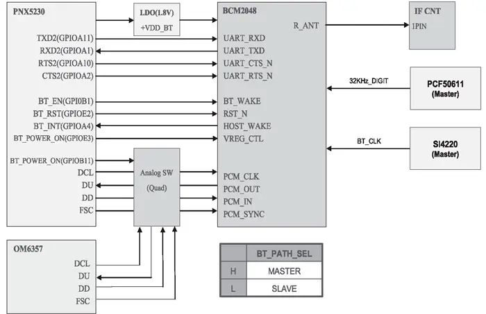

Рис. 2. Обобщенная структурная схема Bluetooth-модуля телефона
Модуль Bluetooth (BCM2048) (см. схему подключения Bluetooth модуля на рис. 2) активируется при поступлении сигналов с процессора Master В/В. Соединение с данной микросхемой осуществляется через последовательный интерфейс UART. Модуль питается напряжением 1,8 В (VDDBT), которое дополнительно стабилизируется регулятором LDO (1.8V). Модуль использует генератор на 32 кГц из состава микросхемы питания Master PMU PCF50611 и тактируется от микросхемы SI4220. Аналоговый коммутатор Analog SW соединяет модуль Bluetooth с одним из сигнальных процессоров Slave В/В или Master В/В для организации направления передачи по шине ИКМ (PCM: Clk, Out, In, Sync).

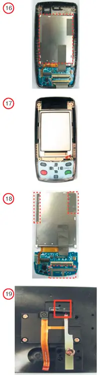

Порядок разборки телефонного аппарата
Для диагностики неисправностей и проведения ремонта сотовый телефон необходимо разобрать и извлечь печатную плату. Разборку аппарата рекомендуется выполнять в последовательности, представленной на рис. 3.
Рис. 3. Порядок разборки телефонного аппарата
1. Извлекают батарею и обе SIM-карты (рис. 3-1).
2. Выкручивают 4 винта крепления задней панели (рис. 3-2).
3. Отделяют заднюю панель от передней, придерживая и сдвигая нижнюю часть задней панели и не прикладывая усилий к ее верхней части (рис. 3-3).
4. Отсоединяют центральный и два боковых зажима, расположенных в нижней части задней панели телефона, продолжая ее придерживать (рис. 3-4).
5. Снимают с бока передней панели кнопку регулировки громкости и плату на гибком шлейфе с этой кнопкой (рис. 3-5).
6. Отделяют от передней панели основную печатную плату и откручивают пять винтов крепления (рис. 3-6).
7. Отделяют гибкий шлейф платы дисплея от основной печатной платы, снимают экранирующую пленку с печатной платы и клавиши камеры и переключения SIM-карт (рис. 3-7).
8. Снимают два защитных колпачка и четыре винта крепления с задней крышки панели дисплея (рис. 3-8).
9. Отделяют панель дисплея от панели основной печатной платы, нажимая на верхнюю часть панели дисплея (рис. 3-9).
10. Пропускают через панель основной печатной платы гибкий шлейф, идущий от основной платы к плате дисплея (слайдер должен быть в закрытом положении) (рис. 3-10).
11. Снимают зеленую пленку (рис. 3-11).
12. Отсоединяют камеру и динамик, снимают проводящую пленку (рис. 3-12).
13. Открывают зажимной механизм и отделяют гибкий шлейф камеры от коннектора на плате,
а также отпаивают в двух точках, открывают зажимной механизм и отделяют гибкий шлейф дисплея от коннектора на плате (рис. 3-13).
14. Снимают изолирующую ленту с платы дисплея (рис. 3-14).
15. Извлекают плату дисплея из панели дисплея (рис. 3-15).
16. Извлекают дисплей из панели дисплея (рис. 3-16).
17. Извлекают навигационные клавиши из панели дисплея (рис. 3-17).
18. Снимают три проводящих пленки с дисплея и с платы дисплея (рис. 3-18).
19. Отпаивают провод подключения динамика и отсоединяют динамик (рис. 3-19).

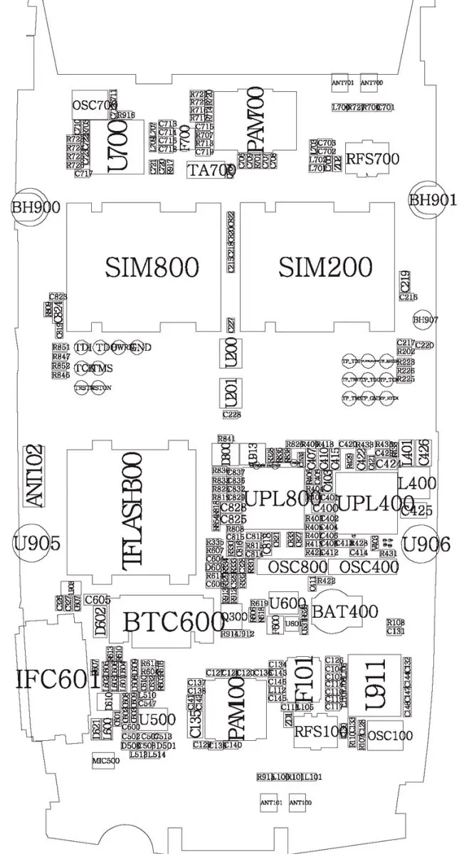

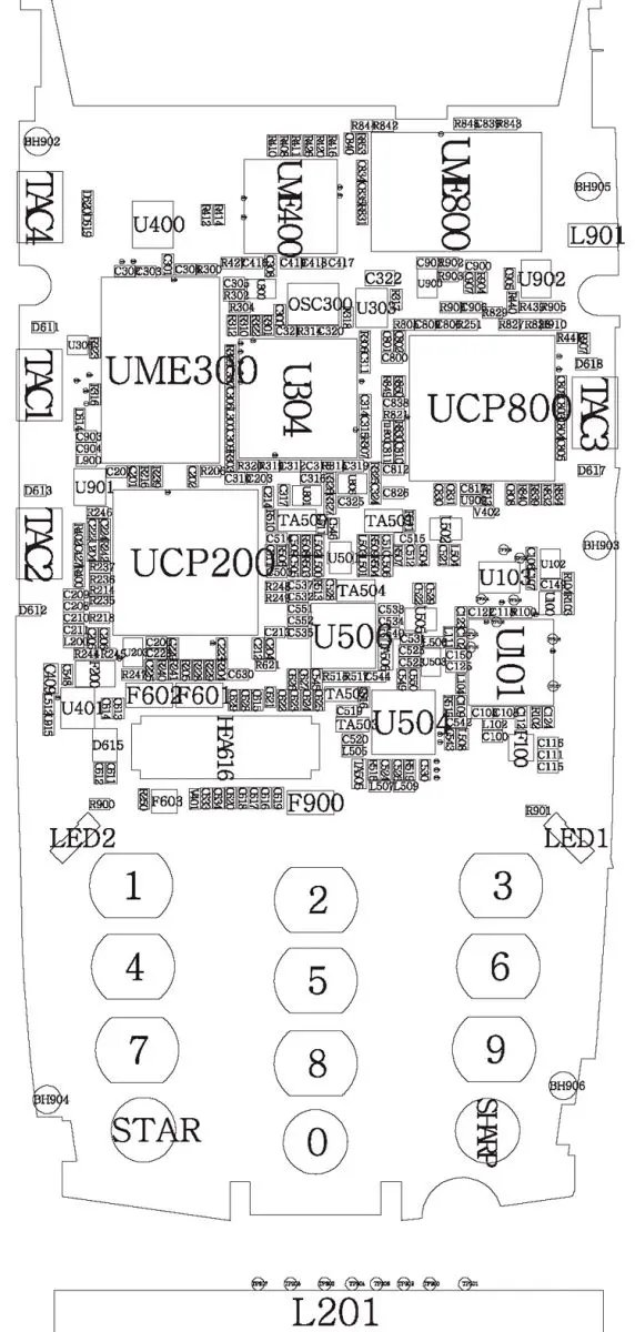

Рис. 4. Расположение элементов на основной печатной плате телефона (вид сверху)
Рис. 5. Расположение элементов на основной печатной плате телефона (вид снизу)
Расположение элементов телефона на основной печатной плате приведено на рис. 4, а фрагменты принципиальной электрической схемы и плат телефона - здесь.
