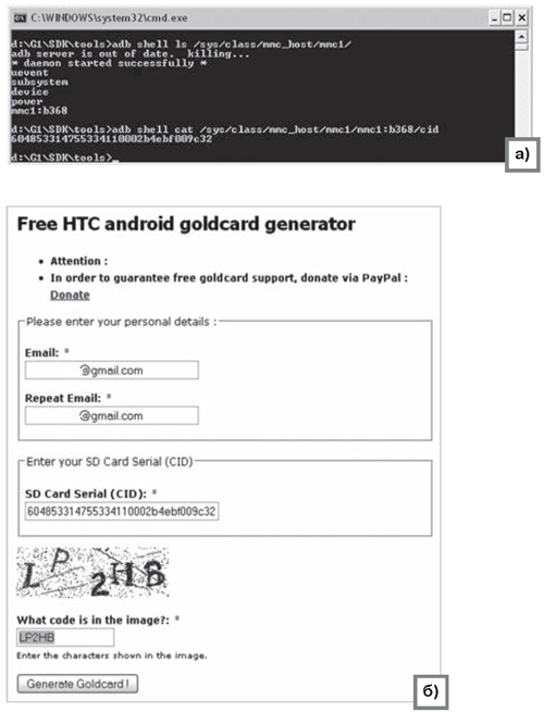

Создание GoldCard
Для выполнения ряда операций, в частности, при программном ремонте "серых" смартфонов может понадобиться специальным образом подготовленная карта памяти GoldCard. Для ее создания необходима карта памяти microSD объемом от 128 Мб до 2 Гб. Кроме того, описанная ниже методика для выяснения идентификатора карты памяти использует смартфон с ОС Android. Для получения необходимого для создания GoldCard кода можно воспользоваться онлайн-сервисом Free goldcard generator на сайте [3]. Данная операция выполняется в следующем порядке:
1. Включают в телефоне режим USB-отладки, для чего устанавливают флажок "USB Debugging" в подменю "Settings - Applications - Development" и устанавливают драйверы на устройство adb, входящее в состав Android SDK, доступном на сайте [4].
2. С помощью Android SDK определяют серийный номер (CID) карты памяти для чего:
- устанавливают карту памяти в Android-коммуникатор и подключают его к компьютеру;
- переходят в каталог X ools, где X- путь к папке, куда установлен Android SDK, и запускают командный интерпретатор cmd (командную строку Windows);
- в командной строке вводят adb shell ls /sys/class/mmc_host/mmc1/. Результатом выполнения этой операции является выяснение текущего номера карты памяти;
- в командной строке вводят adb shell cat /sys/class/mmc_host/mmc1/mmc1:XXXX/cid, где XXXX - это текущий номер карты, полученный на предыдущем шаге (рис.5а).
3. На сайте [5] в соответствующих полях ввода указывают свой адрес электронной почты и CID используемой карты памяти, а также изображение с картинки, защищающее сервис от автоматической подачи заявок, после чего нажимают кнопку "Generate Goldcard" (рисунок 5б).
4. Через некоторое время на указанный адрес электронной почты придет письмо с файлом gold-card.img, который необходимо поместить в начале карты памяти в виде сектора карты памяти. В linux-системах данная операция выполняется с помощью команды sudo dd if=goldcard.img of=/dev/sdb bs=384м, а в ОС Windows можно воспользоваться программой WinHEX [6]:

Создание Gold CardСоздание Gold Card
Рис. 5. Создание Gold Card,
где: а - получение CID карты памяти, б - ввод параметров для получения кода Goldcard, в - выбор карты памяти в WinHEX, г - правка секторов карты памяти
