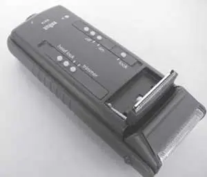

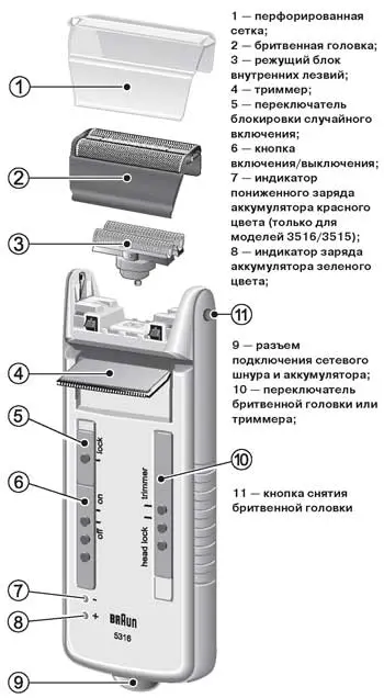

Органы управления, индикация и внешние составные элементы электробритвы BRAUN 5316
Рис. 2. Органы управления, индикация и внешние составные элементы электробритвы BRAUN 5316
В электробритвах зарядка аккумулятора индицируется с помощью зеленого светодиода 8 (рис. 2), который горит постоянно при подсоединении бритвы к питающей сети и мигает при полной зарядке аккумулятора. Индикация разрядки аккумулятора обеспечивается красным светодиодом 7, который начинает светиться при достижении уровня зарядки батареи менее 20% от первоначального значения.
В моделях 3512/3514 для индикации используется только один зеленый светодиод, свечение которого показывает процесс зарядки аккумулятора.

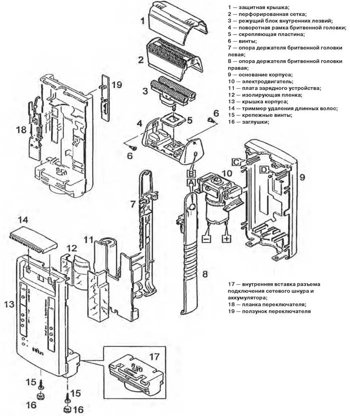

На рис. 3 приведена сборочная схема рассматриваемых моделей электробритв BRAUN.
Сборочная схема электробритвы BRAUN 5316
Рис. 3. Сборочная схема электробритвы BRAUN 5316
Разборку устройства выполняют в следующей последовательности:
1. Снимают перфорированную сетку 2 и режущий блок 3 (рис. 3).
2. Отворачивают винты 6 и снимают поворотную рамку 4, нажимая для разблокировки кнопки А.
3. Отделяют заглушки 16 и отворачивают винты 15.

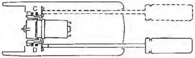

8. Пинцетом сжимают лапки штифта С, одновременно с этим узкой отверткой нажимают на место перед этим штифтом между электродвигателем 10 и основанием корпуса 9 (рис. 3) и отделяют двигатель легким вращением отвертки (рис. 5). Процедуру повторяют со штифтом D, после чего извлекают электродвигатель.

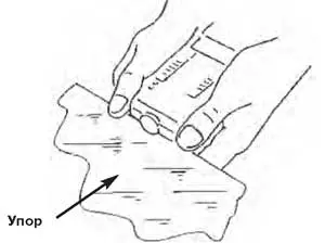

9. Размещают основание корпуса 9 (рис. 3) на мягкой прокладке, как показано на рис. 6, и извлекают опоры держателей головки 7 и 8.

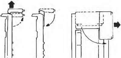

10. Отщелкивают триммер 14 (рис. 3) вверху под углом к шарниру (рис. 7). Возвращают триммер в его первоначальное положение в корпусе, затем извлекают механизм, поворачивая его на 90° по отношению к корпусу. Защелки механизма вынимаются из его прорезей.

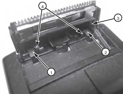

Можно не придерживаться данного алгоритма, главное - разжать фиксаторы 1, 2 (рис. 8) и освободить из втулок 4 оси крепления триммера к крышке корпуса. Толкатель 3 имеет фиксатор, его тоже освобождают. После чего с небольшим усилием снимают триммер.

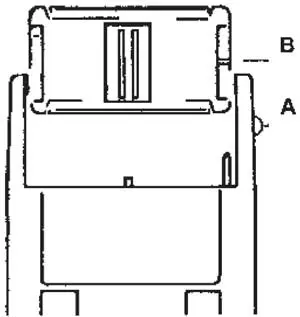

7. Поворотная рамка 4 должна быть зафиксирована в опорах 7 и 8 с помощью штифтов В (рис. 3) в направлении кнопки А (рис. 9). При этом эксцентрик должен точно попасть в прорезь головки поворотной рамки.

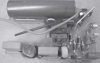

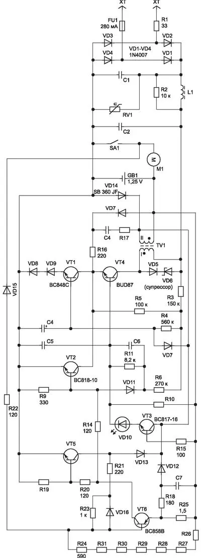

В составе электробритвы имеется электронная плата, которая обеспечивает управление мотором, зарядку встроенного аккумулятора и индикацию режимов работы устройства. Принципиальная электрическая схема электробритвы (модель 5314) показана на рис. 10, а внешний вид платы приведен на рис. 11. Основой схемы платы является зарядное устройство аккумулятора, выполненное на основе импульсного преобразователя.
Рис. 10. Принципиальная электрическая схема электробритвы (модель 5314)
Внешний вид электронной платы электробритвы
Рис. 11. Внешний вид электронной платы электробритвы
Рассмотрим работу электронной части электробритвы по принципиальной электрической схеме.
Схема включает в себя следующие элементы:
- мостовой выпрямитель на диодах VD1-VD4;
- сетевой фильтр C1 L1 C2;
- электродвигатель постоянного тока М1;
- кнопку включения SA1;
- аккумулятор GB1;
- преобразователь напряжения на ключевом транзисторе VT4 и трансформаторе TV1;
- каскад первоначального запуска преобразователя на транзисторе VT1;
- драйвер преобразователя на транзисторе VT2;
- несимметричный мультивибратор управления зарядом батареи на транзисторах VT5, VT6;
- резистивный делитель R22 R24 R26-R31 цепи контроля заряда аккумулятора;
- каскад управления индикатором на транзисторе VT3 и индикаторный светодиод VD10.
При замыкании выключателя SA1 на двигатель М1 подается напряжение 1,25 В с аккумулятора GB1. Для зарядки аккумулятора устройство подключают к питающей сети.
После прохождения через защитный резистор R1 и предохранитель FU1 переменное напряжение выпрямляется диодами VD1-VD4 и фильтруется элементами С1, L1, С2. Полученное таким образом постоянное напряжение (около 300 В) через первичную обмотку I трансформатора TV1 подается на коллектор транзистора VT4 и через резисторы R3 и R5 - на каскады на транзисторах VT1, VT2. При этом на транзисторы VT5, VT6 мультивибратора питающее напряжение не поступает. Для ограничения амплитуды импульсов в цепи обмотки I TV1 включен супрессор (ограничительный диод) VD6.
Одновременно от этого же источника напряжения заряжается конденсатор С4 через резистор R4 до тех пор, пока не откроется транзистор VT1 первоначального запуска преобразователя. После этого открывается VT4, на вторичной обмотке TV1 появляется выходное напряжение, которое поступает на мультивибратор. Далее импульсный преобразователь тактируется уже от мультивибратора.
Несимметричный мультивибратор на транзисторах VT5, VT6 формирует сигнал частотой 16...33 кГц, который с коллектора транзистора VT6 через каскад драйвера на транзисторе VT2 управляет работой преобразователя. Сформированные во вторичной (левой на схеме) обмотке трансформатора TV1 импульсы тока через выпрямительный диод VD14 обеспечивают зарядку аккумулятора (при этом напряжение на нем достигает 1,4 В). Цепь R17 C4 VD7 R18 необходима для исключения вероятности перемагничивания сердечника трансформатора.
Следует обратить внимание, что, поскольку емкость конденсатора С4 достаточно велика, транзистор VT1 не сразу оказывается в открытом состоянии. Этого времени вполне достаточно, чтобы колебания мультивибратора стали устоявшимися. Напряжение смещения транзистора преобразователя VT4 задано резисторами R6, R11, а управление им от драйвера осуществляется по эмиттерной цепи.
Ток через светодиод VD10 протекает тогда, когда открыт транзистор VT3. Это происходит только при работе преобразователя и свидетельствует о его исправности.
Частота колебаний мультивибратора определяется уровнем разрядки аккумулятора и зависит от падения напряжения на измерительном делителе, т.е. от напряжения между базой и эмиттером транзистора VT6. Так, если аккумулятор сильно разряжен, частота приближается к верхнему значению (33 кГц), если разряжен незначительно - к нижнему (16 кГц). Постоянная времени цепи С7 R18 определяет длительность сформированных мультивибратором импульсов.
При включенном выключателе SA1 (т.е. при работе мотора М1) база транзистора VT6 через резистор R22 и диод VD15 присоединяется к общему проводу и генерация прекращается.

Рассмотрим характерные неисправности электронной платы зарядного устройства электробритвы.
Электробритва не включается, индикация зарядки отсутствует
Отсутствие включения электробритвы может быть объяснено тем, что аккумулятор полностью разряжен, а его зарядка не происходит по причине неисправности зарядного устройства.
В данном случае последовательно проверяют элементы входной цепи (R1 FU1 VD1-VD4 L1) и преобразователя (TV1 VT1 VT2, VT4-VT6 и др). Из элементов преобразователя чаще всего выходят транзистор VT4, ограничительный диод (супрессор) VD6, предохранитель FU1 и резистор R1. Работоспособность элементов выходного каскада преобразователя можно проверить, отключив от схемы аккумулятор и левый по схеме (рис. 10) вывод резистора R14 (тем самым отключают выходной каскад от мультивибратора на транзисторах VT5, VT6). После этого через резистор R14 подают импульсный сигнал частотой около 16 кГц и амплитудой 0,5.1 В. Контролируют работу преобразователя по появлению постоянного напряжения (более 2 В) на контактах подключения аккумулятора к плате.
Электробритва не включается, индикация зарядки имеется
Причина дефекта может быть связана с неисправностью самой аккумуляторной батареи GB1.
Индикация зарядки отсутствует, однако электробритва функционирует нормально
Неисправными в этом случае могут быть каскад управления индикатором на транзисторе VT3 или сам индикаторный светодиод VD10.
