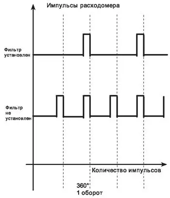

Фильтр снижения жесткости воды (рис. 15) удаляет известковые отложения солей и уменьшает образование осадка, улучшает качество воды.
Рис. 15. Фильтр снижения жесткости воды
Одного фильтра хватает на 60 литров воды или примерно на 2 месяца эксплуатации машины. Для повышения его эффективности на протяжении всего периода удаления накипи вода разделяется по степени жесткости в три этапа через перепуски А, В и С (см. врезку на рис. 15).
На ЖК дисплее панели управления производится индикация состояния фильтра. При этом электронная система использует импульсы расходомера, отслеживая таким образом количество протекающей воды, после чего при необходимости производится индикация "Заменить фильтр". При снятом фильтре (функция "Фильтр отключен") электронная система подсчитывает расход, исходя из двух импульсов за один оборот, при установленном фильтре (функция "Фильтр включен") она подсчитывает расход, исходя из одного импульса за один оборот расходомера (рис. 16).
Рис. 16. Временные диаграммы работы расходомера
