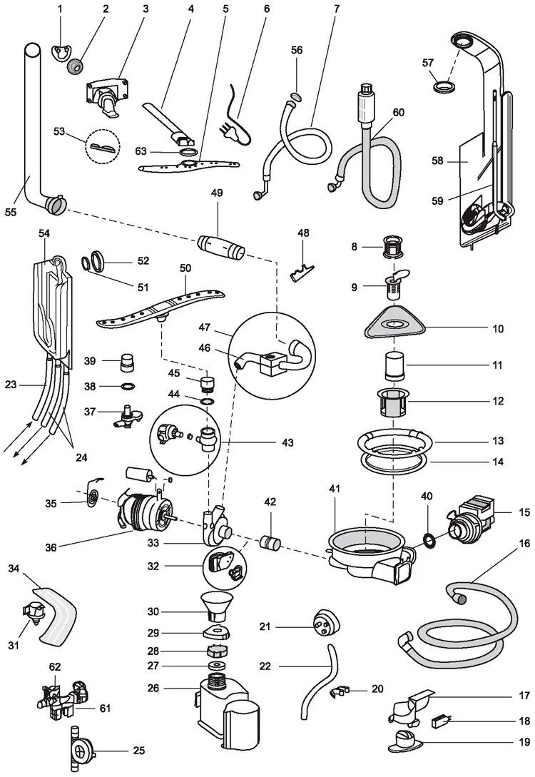

А теперь перечислим основные компоненты посудомойки (рис. 2):
  • 33 - приводной мотор;
  • 33 - насос-"улитка";
  • 47 - распределитель потоков воды на верхний 5 или нижний 50 разбрызгиватель;
  • 26 - бункер для соли (последняя служит для смягчения воды). Этот бункер еще называют ионизатором;
  • 41 - поддон;
  • 8-12 - сборка фильтров, препятствующих попаданию остатков пищи в гидравлическую систему машины;
  • 17-19 - аква-стоп. При попадании воды в поддон машины, поплавок 19 поднимается и нажимает на концевик 18. После этого клапаны 60, 62 перекрывают подачу воды, и затем включается насос откачки воды 15;
  • 21 - прессостат (или датчик уровня воды);
  • 25 - турбина (или счетчик водного потока). Она является еще одной защитой от перелива и состоит из лопасти со встроенным магнитом и геркона. При прохождении воды лопасть вращается и замыкает/размыкает геркон. На основании показаний(импульсов) геркона процессор (на электронном модуле)рассчитывает объем воды, который заливается в посудомоечную машину;
  • 54 - "щека" (да простят нас производители посудомоечных машин). Она служит для залива воды в систему и для конденсации пара;
  • 55, 58 - трубы подачи воды к разбрызгивателям;
Что же касается элементов, которые не перечислены выше, но показаны на рис. 1 и 2, например 20 (крепежная деталь) или 35 (пружина), то они выполняют второстепенные функции.
Основные компоненты аппарата "Ariston LVZ 670"
Рис. 2. Основные компоненты аппарата "Ariston LVZ 670"

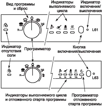

Рассмотрим более подробно панели управления посудомоек на основе модулей DIWA и BIT100, а также внешний вид самих модулей.
На рис. 7 показан внешний вид панелей посудомоечных машин с механическим программатором, выполненных на основе модуля DIWA, а на рис. 8 - внешний вид модуля.
Панели с механическим выбором программ на модуле DIWA
Рис. 7. Панели с механическим выбором программ на модуле DIWA

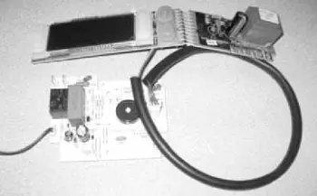

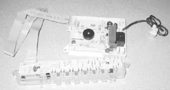

Внешний вид модулей BIT 100 для посудомоек с дисплеем и без него показан на рис. 11 и 12 соответственно.
Внешний вид модуля BIT100 для посудомоечных машин с дисплеем
Рис. 11. Внешний вид модуля BIT100 для посудомоечных машин с дисплеем
Внешний вид модуля BIT100 для посудомоечных машин без дисплея
Рис. 12. Внешний вид модуля BIT100 для посудомоечных машин без дисплея

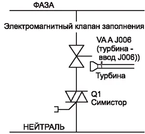

На рис. 14 показана схема включения клапана залива воды.
Схема включения клапана залива воды
Рис. 14. Схема включения клапана залива воды

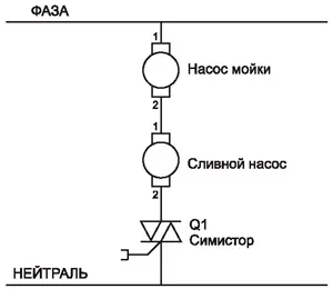

На рис. 15 показана схема питания насоса мойки и сливного насоса.
Схема питания насосов (мойки и слива)
Рис. 15. Схема питания насосов (мойки и слива)
