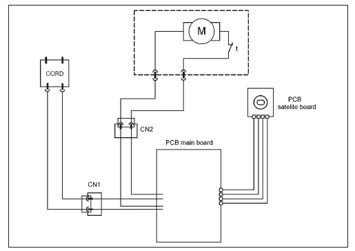

Схема электрических соединений пылесоса показана на рис. 6.
Рис. 6

Пылесос не включается
После демонтажа верхней части корпуса мультиметром проверяется цельность цепи сетевого шнура и разъема CN1 питания. Если все в норме, проверяют состояние цепи электродвигателя. Для этого извлекают разъем CN2 проводки электродвигателя и мультиметром или омметром измеряют сопротивление цепи. В норме оно должно составлять примерно 5...7 Ом. Величина сопротивления зависит от типа применяемого электродвигателя.
Если неисправности в вышеуказанных узлах исключены, осматривается модуль управления и его компоненты. В модуле с микроконтроллером проверяется напряжение питания на выводах 4-5 микросхемы (для корпуса TSSOP). Если напряжение питания отсутствует, то проверяются компоненты цепи источника питания. При наличии напряжения питания выясняется исправность цепи управления симис-тором. Если неисправный элемент не удается найти, то модуль меняют целиком. При этом некоторые модули требуют дополнительного программирования.
Диагностика модуля на аналоговых компонентах сводится к проверке подозрительных деталей, а также элементов, стоящих в цепях с повышенной нагрузкой: динистора, мощных резисторов и диодов.
Особое предупреждение при проверке платы:схема не имеет гальванической развязки с сетевым напряжением!
