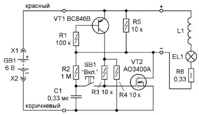

Схему включения фонаря можно немного упростить, используя в качестве ключа полевой транзистор с n-каналом (рис. 5).
Схема включения фонаря
Рис. 5. Схема включения фонаря
Полевой транзистор VT2 устанавливают вместо биполярного VT2 на то же посадочное место, транзистор VT1 и резистор R1 (см. рис. 3) исключают. Можно использовать любой n-канальный полевой транзистор с максимально допустимым напряжением затвор- исток не менее 10 В, максимальным током стока не менее 3 А, желательно с минимальным сопротивлением канала в открытом состоянии и малым напряжением открывания. Стабилитрон VD2 с напряжением стабилизации 5,1 В защищает затвор транзистора от возможных импульсных помех и случайной подачи запредельного напряжения, а в нор-мальныхусловиях не оказывает влияния на работу устройства. Дополнительный резистор R4 также защищает затвор транзистора VT2 от возможных импульсных помех и накопления на нём ненужных потенциалов. Переключатель SA1 служит для включения фонаря в случае неисправности платы автоматики.
Схема включения фонаря с помощью штатной нефиксируемой кнопки включения
Рис. 6. Схема включения фонаря с помощью штатной нефиксируемой кнопки включения
Если плата автоматики фонаря не поддаётся ремонту, можно использовать следующую схему включения фонаря с помощью штатной нефиксируемой кнопки включения (рис. 6). Схема взята из [2], работоспособность устройства, собранного по этой схеме, проверялась от источника питания напряжением 7,1 В. Оно работает так. Когда подключают источник питания, конденсатор C1 быстро заряжается. При кратковременном нажатии на нефиксируемую кнопку SB1 затвор транзистора VT2 подключается к конденсатору C1, заряженному почти до напряжения питания, и полевой транзистор открывается, подключая лампу EL1 к аккумуляторной батарее. Транзистор VT1 также открывается и через резистор R3 подключает затвор транзистора VT2 к плюсовой линии питания, удерживая полевой транзистор открытым, когда контакты кнопки SB1 уже разомкнуты. Теперь устройство находится в "зафиксированном" состоянии, когда оба транзистора открыты, нагрузка в виде лампы EL1 получает питание, а конденсатор C1 разряжается почти до нуля через резистор R2 и открытый полевой транзистор.
После повторного кратковременного замыкания контактов кнопки SB1 напряжение на конденсаторе C1, близкое к нулю, окажется приложенным к затвору транзистора VT2, который закрывается, и напряжение на нагрузке снижается до нуля. Напряжение база-эмиттер транзистора VT1 также снижается до нуля, и транзистор VT1 закрывается. В результате при отпущенной кнопке SB1 ничто не удерживает транзистор VT2 в открытом состоянии, и устройство возвращается в первоначальное состояние, когда оба транзистора закрыты, нагрузка обесточена, а конденсатор C1 вновь заряжается через резисторы R2 и R5, а также через параллельно включённую с R5 лампу EL1. Потребляемый устройством ток в выключенном состоянии приблизительно равен нулю. По крайней мере, используемый при измерении тока мультиметр на пределе 200 мкД ничего выше значения 0,0 мкД не показал.
Вместо транзистора ВС846В (VT1) можно использовать любой маломощный кремниевый транзистор структуры p-n-p с максимально допустимым напряжением коллектор-эмиттер не менее 20 В, максимальным током коллектора не менее 100 мА. Вместо транзистора АО3400А (VT2) можно использовать любой n-канальный полевой транзистор с максимально допустимым напряжением затвор-исток не менее 10 В, максимальным током стока не менее 3 А, желательно с минимальным сопротивлением канала в открытом состоянии. При большем напряжении источника питания при подборе транзистора VT2 следует иметь в виду, что напряжение затвор-исток транзистора VT2 при включённом устройстве - это почти полное напряжение источника питания (минус 0,2 В). Резистор R6 на этой схеме - это тот же самый ранее указанный на схемах балластный резистор R3 (три параллельно включённых резистора на плате автоматики фонаря). В случае полной неработоспособности "родной" платы автоматики фонаря можно, отпаяв ненужные детали с платы, разместить на ней элементы, в соответствии со схемой на рис. 6, со стороны печатных проводников.
