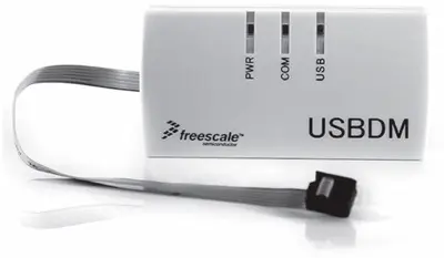

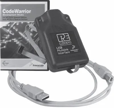

BDM Multilink (USBMULTILINKBDME)
BDM Multilink - рекомендуемый Freescale недорогой  универсальный отладочный инструмент для МК серий RS08, HCS08, HCS12. Вместе с этим продуктом поставляется инструментальная среда CodeWarrior™ Development Studio for RS08, HC(S)08, HC(S)12, Special Edition. Устройство позволяет проводить операции по внутрисхемному программированию Flash-памяти МК, отладку программ и эмуляцию в режиме реального времени.

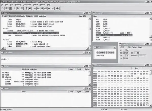

Внешний вид устройства показан на рис. 1, а окно программного пакета CodeWarrior™ Development Studio - на рис. 2.
Внешний вид комплекта универсального программатора BDM Multilink
Рис. 1. Внешний вид комплекта универсального программатора BDM Multilink
Окно программы CodeWarrior™ Development Studio
Рис. 2. Окно программы CodeWarrior™ Development Studio

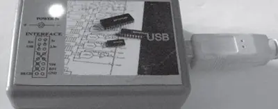

BDM Programmer
Устройство в основном предназначено для программирования только МК Freescale серии HSC08, которые применяются в бытовой технике (стиральные и посудомоечные машины, холодильники и др.). Перечислим некоторые из них:
- MC9S08GB60(A) (Indesit/Hotpoint-Ariston, аппаратная платформа ARCADIA);
- MC9S08AW60 (Zanussi/Electrolux, платформа ENV-06).
Вышеприведенный список поддерживаемых МК этим не ограничивается (в серию HSC08 входит более 100 типов МК), программатор поддерживает и другие МК серии HSC08.
В устройстве предусмотрена коммутация уровней напряжения питания МК (3,3/5 В) и питание от сетевого адаптера или от USB-интерфейса. Внешний вид программатора BDM Programmer показан на рис. 4.
Рис. 4. Внешний вид программатора BDM Programmer

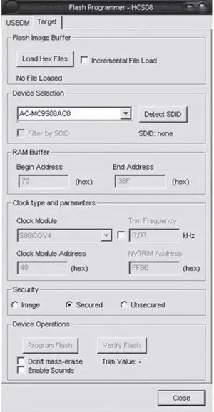

Программатор работает под управлением ПО Flash Programmer. Одно из окон программы (установки программирования МК) показано на рис. 5. Более подробно с программатором можно ознакомиться в [5] и [6].
Окно программы Flash Programmer
Рис. 5. Окно программы Flash Programmer

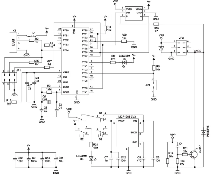

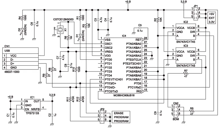

Схемотехника универсальных BDM-программаторов
Несмотря на большое разнообразие, большинство BDM-программаторов мало чем отличаются друг от друга. Их основой является специализированный МК, обеспечивающий общее управление, стабилизированный регулятор напряжения (если есть переключение питания 3,3/5 В), элементы индикации и двунаправленные приемопередатчики (не всегда).
Принципиальная электрическая схема BDM-программатора (вариант 1)
Рис. 6. Принципиальная электрическая схема BDM-программатора (вариант 1)
На рис. 6 приведена принципиальная электрическая схема одной из разновидностей простейшего BDM-программатора (вариант 1). Рассмотрим назначение его основных компонентов:
- IC1 (TPS73133) - параметрический стабилизатор напряжения 3,3 В, используется для питания внешнего МК;
- IC2, IC3 (SN743LVC1T45) - 1-разрядные 2-направ-ленные формирователи;
- IC4 (MC68HC908JB16) - управляющий МК. Он обеспечивает функционирование всех узлов программатора. Данный МК относится к другому семейству HC08 и программируется через отладочный интерфейс MON08 (см. [1]);
- JP2 - переключатель режимов работы программатора;
- JP1 - переключатель питания внешнего МК (5/3,3 В);
- D1, D2 - светодиодные индикаторы;
- CN1 - соединитель USB-интерфейса;
- CN2 - соединитель BDM.
На рис. 7 показан еще один вариант BDM-программатора, выполненный на основе МК MC68HC908JB16. Он несколько отличается от предшественника, но основные компоненты и функционал оставлены без изменений. Что касается отличий - в нем, например, применена ручная коммутация режима программирования внешнего МК (переключателями S1, S2), также используется только один двунаправленный формирователь.
Принципиальная электрическая схема BDM-программатора (вариант 2)
Рис. 7. Принципиальная электрическая схема BDM-программатора (вариант 2) (по клику крупно)

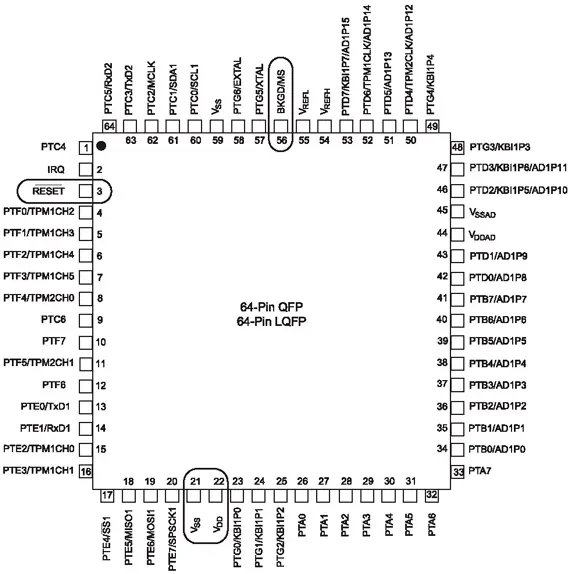

Выше уже перечислялись выводы BDM-программатора, которые подключаются к внешнему МК. В зависимости от типа МК расположение выводов для подключения может различаться. Но в этом никаких сложностей не возникает, так как выводы (интерфейс) программатора и контрольные точки МК на разных устройствах обозначаются практически одинаково. На примере МК MC9S08AW60 выделены точки подключения программатора (см. рис. 8). Чтобы избежать в будущем ошибок при подключении программатора, нужно ознакомиться с соответствующими материалами на конкретный тип МК (например, см. [7]).
Точки подключения BDM-программатора к МК MC9S08AW60
Рис. 8. Точки подключения BDM-программатора к МК MC9S08AW60

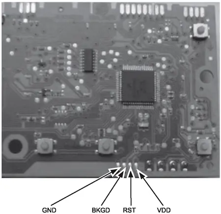

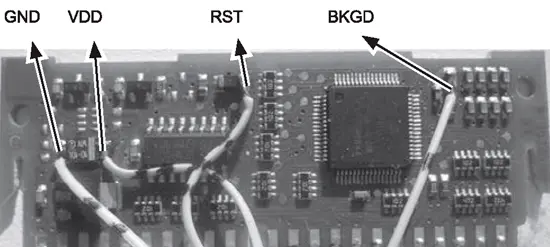

В заключение приведем контрольные точки подключения программатора непосредственно на ЭМ стиральных машин. На рис. 9 показаны точки подключения BDM-программатора на электронной плате стиральных машин Indesit/Hotpoint-Ariston (аппаратная платформа ARCADIA, МК типа MC9S08GB60(А)), а на рис. 10 - на ЭМ EWM1100-2100-25xx/35xx для СМ Zanussi/Electrolux (аппаратная платформа ENV-06, МК типа MC9S08AW60).
Точки подключения BDM-программатора к плате модуля стиральных машин Indesit/Hotpoint-Ariston (аппаратная платформа ARCADIA, МК типа MC9S08GB60(А))
Рис. 9. Точки подключения BDM-программатора к плате модуля стиральных машин Indesit/Hotpoint-Ariston (аппаратная платформа ARCADIA, МК типа MC9S08GB60(А))
Точки подключения BDM-программатора к плате ЭМ стиральных машин Zanussi/Electrolux (аппаратная платформа ENV-06, МК типа MC9S08AW60)
Рис. 10. Точки подключения BDM-программатора к плате ЭМ стиральных машин Zanussi/Electrolux (аппаратная платформа ENV-06, МК типа MC9S08AW60)
