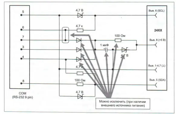

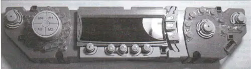

В ПУ СМ серии Aqualtis (рис. 1) микросхема ЭСППЗУ расположена под блоком индикации, поэтому ее программирование с помощью традиционного программатора проблематично - вместе с ней нужно демонтировать, а потом вновь устанавить на место и ЖК дисплей. Решить проблему программирования ЭСППЗУ без риска повреждения дисплея и самой микросхемы позволяет ISP-программатор. Схема соединения СОМ-порта ПК и выводов микросхемы ЭСППЗУ приведена на рис. 2. Чтобы не перегружать линии последовательного порта ПК, отмеченные на рисунке элементы удаляют, а напряжение питания 5 В подают на микросхему памяти от подходящего внешнего сетевого адаптера.

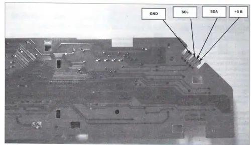

С обратной стороны ПУ имеется 5-контактный соединитель, к которому подключен кабельный шлейф от основного ЭМ. На этот соединитель выведены сигналы последовательного интерфейса l2C (SCL, SDA) и линии питания (GND, +5В) - см. рис. 3 (самый верхний на рисунке контакт соединителя ПУ не используется). Соответствующие линии программатора соединяют с контактами соединителя ПУ (к микросхеме памяти подключаться не нужно).
Рис. 1. Внешний вид ПУ CM Aqualtis

Рис. 2. Принципиальная электрическая схема простейшего ISP-программатора
Рис. 3. Назначение контактов соединителя платы ПУ
Для логического отключения МК от линий последовательного интерфейса 12С вход начального сброса (RESET) микросхемы соединяют с общим проводом (GND). Для снятия защиты записи ЭСППЗУ вход WP памяти соединяют с общим проводом через резистор 1 кОм.

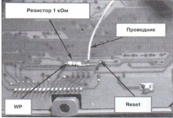

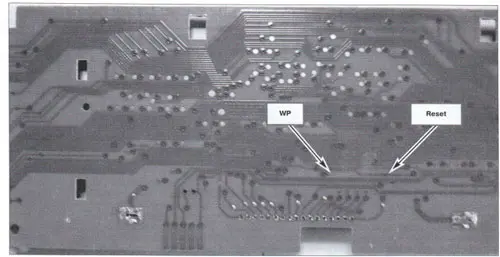

Рис. 4. Расположение контрольных точек RESET и WP на плате ПУ
Так как прямой доступ к микросхеме памяти проблематичен (мешает дисплей), а выводы МК имеют достаточно малый шаг, подключиться к данным микросхемам проще всего через контрольные точки, которые имеются на плате ПУ. На всех контрольных точках ПУ отсутствует лак и краска - выглядят они как необ-луженные медные площадки. На рис. 4 показана плата ПУ с обозначенными на ней контрольными точками RESET (МК) и WP (ЭСППЗУ).
Рис. 5. Доработка платы ПУ
Пример реализации описанной выше доработки иллюстрирует рис. 5 - между точками RESET и WP устанавливают резистор (1 кОм), а к правому его выводу припаивают провод, который идет от контакта GND соединителя ПУ (рис. 3).

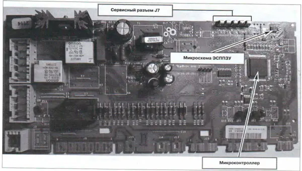

Внешний вид рассматриваемого модуля и расположение его сервисного соединителя J7 показано на рис. 6. Указанный сервисный соединитель используется специалистами для выполнения различных технологических операций через специальный аппаратный ключ-адаптер (тестирование СМ, программирование ЭСППЗУ, отображение кодов ошибок СМ). Программирование памяти можно проводить и традиционным способом с помощью любого программатора, поддерживающего данный тип микросхемы, в этом случае потребуется демонтаж/монтаж микросхемы ЭСППЗУ. Для программирования памяти с помощью ISP-программатора его подключают к ЭМ через уже упомянутый выше сервисный разъем J7. Кроме того, необходимо доработать плату ЭМ и подключить внешний источник питания +5 В (см. описание выше). Схема подключения ISP-программатора аналогична рис. 2. В этом случае подключают программатор не к ИМС памяти, а к соответствующим контактам соединителя J7. Ввиду того, что программатор питается от внешнего источника, на схеме нужно исключить выделенные элементы - это необходимо для того, чтобы не перегружать линии СОМ-порта ПК. Также для удобства можно снабдить провода для подключения программатора к соединителю ЭМ зажимами типа "крокодил". Назначение контактов J7, расположение контрольных точек и элементов на плате ЭМ показано на рис. 7.
На рис. 7 видно, что на соединитель J7 выведены сигналы SCL, SDA интерфейса 12С, линии питания (GND, +5 В) и идентификатор линии TEST (используется для идентификации ЭМ и его аппаратной платформы сервисным ключом).

Рис. 6. Внешний вид ЭМ EVO-II и расположение на нем сервисного соединителя J7
Рис. 7. Назначение контактов соединителя J7, расположение контрольных точек и элементов на ЭМ

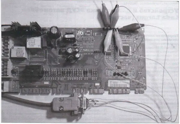

Внешний вид подключенного к ЭМ программатора иллюстрирует рис. 8.
Рис. 8. Подключение программатора к ЭМ с помощью зажимов типа "крокодил"

    Схема Э3 не корректна. От сервисного порта J7 (пины 1+2, 3+4) до ножек микросхемы 7,8 пин (для EVO 2) по линии SCL и SDA стоит по резистору 101 Ом. Так же на схеме графическое обозначение диодов Шоттки, а не стабилитронов на 5В.
