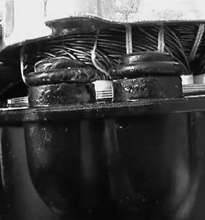

Минимойка (или насос) проработала около трех лет, а гарантия на нее всего один год. Как всегда неожиданно она отказала: пропало давление в насосе - двигатель работает, а вода еле течет. После изучения данной проблемы с помощью Интернета на форуме [1] была найдена тема с ремонтом аналогичной модели "Karcher K 5.55 Jubilee". В результате изучения темы стало ясно, что проблема просто не решается. Гарантийный срок на минимойку истек, ремонт в сервисном центре потребовал бы значительных средств, поэтому было принято решение попытаться своими силами ее отремонтировать. Перед полной разборкой насоса с него были сняты верхняя и нижняя части корпуса. После того как к насосу была подключена вода и подано напряжение, из-под металлического колпака над корпусом клапанов сразу же брызнул фонтан воды. После отключения насоса от сети, снятия пластмассового кожуха и блока клапанов в сборе стало ясно, откуда шла течь - появилась трещина в верхней крышке блока клапанов (рис. 1).
Трещина в верхней крышке блока клапанов
Рис. 1. Трещина в верхней крышке блока клапанов
Блок клапанов был демонтирован, а в интернет-магазине заказан ремкомплект из верхней крышки блока клапанов (произво-дитель данного насоса знает его слабое место), а блок клапанов в сборе, к сожалению, найти не удалось. Из магазина была получена только верхняя крышка блока без оснастки. При разборке корпуса клапанов следует аккуратно, маленькой отверткой отводить верхнюю крышку от нижней, придерживая обе крышки руками, так как внутри корпуса установлены 6 клапанов с пружинами - возможно "выстреливание" пружин, собрать которые потом будет проблематично. На всякий случай прилагается фотография, как правильно поставить клапаны - см. рис. 2.
