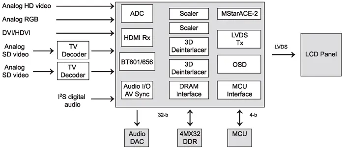

Архитектура графических контроллеров MST6151A и MST5151A приведена на рис. 1.
Рис. 1. Архитектура графических контроллеров MST6151A и MST5151A
Микросхемы представляют собой быстродействующий SXGA графический контроллер для применения в мультифункциональных ЖК мониторах и телевизорах с разрешениями до SXGA. Входной видеоинтерфейс контроллеров позволяет обрабатывать сигналы стандартной и высокой четкости с разрешениями до UXGA/1080p. Микросхемы отличаются между собой лишь режимами работы "кадр в кадре" - MST5151A поддерживает режимы PIP и POP, а MST6151A - только PIP.
Микросхемы включают в себя следующие блоки:
- 3-канальный АЦП (ADC на рис. 1);
- приемник(интерфейс)сигналов DVI/HDCP/HDMI (HDMI Rx);
- цифровой видеоинтерфейс BT601/656;
- цифровой аудиоинтерфейс I2S (Audio I/O AV Sync);
- два 3-мерных цифровых фильтра (3D Deinterlacer);
- два графических блока масштабирования (Scaler);
- 32-разрядный интерфейс динамической памяти (DRAM Interface);
- блок обработки (улучшения) сигналов яркости/цветности (MstarACE-2);
- двухканальный LVDS-передатчик с частотой синхронизации до 135 МГц для 6- и 8-битных интерфейсов (LVDS Tx);
- контроллер экранного меню (OSD);
- 4-разрядный интерфейс для подключения управляющего микроконтроллера (MCU Interface).
