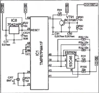

Рис. 5. Принципиальная электрическая схема. Микропроцессор, ЭСППЗУ, схема сброса, формирователь сигнала тактовой частоты 100 Гц

- Микропроцессор IC1 типа ТМР87РМ41F фирмы TOSHIBA (рис. 5). Он является основным управляющим компонентом модуля. Микропроцессор имеет 8-битное ядро, встроенные ОЗУ и ПЗУ объемом 1 и 32 кбайт соответственно, а также 10-битный 16-ка-нальный АЦП, 2-канальный ШИМ, 16- и 8-битный таймеры, сторожевой таймер и др. Он выполнен в 64-выводном корпусе QFP64-P-1420-1.00А. Работоспособность микропроцессора в рассматриваемом модуле обеспечивают схема начального сброса на микросхеме IC8 типа 7042АР (ее выход подключен к выв. 23 IC1), кварцевый резонатор CRT частотой 8 МГц (подключен к выв. 24, 25 IC1) и усилитель-формирователь тактовой частоты 100 Гц на транзисторе Q91 (выход этого каскада подключен к выв. 11 IC1,входной сигнал снимается с диодного моста D81-D84).
Отметим, что в зависимости от программного обеспечения, записанного в масочном ПЗУ процессора, назначение некоторых его выводов может быть различным. Назначение выводов процессора будет рассмотрено более подробно при рассмотрении основных цепей модуля.
- ЭСППЗУ (EEPROM) типа 93С46 (рис. 5). Микросхема имеет организацию 64x16 бит, выполнена в корпусе SOIC-8 и обменивается данными с микропроцессором по 4-проводной последовательной шине. Микросхема памяти служит для хранения различных служебных данных(например,зафиксированных кодов ошибок или промежуточных данных о выполнении операций выбранной программы стирки), поэтому при ее возможной замене можно установить новую ЭСППЗУ без прошивки (с кодами FF).

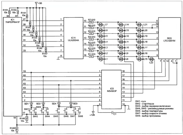

Рис. 7. Принципиальная электрическая схема. Плата управления и индикации, цепи управления от микропроцессора IC1

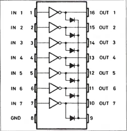

Рис. 8. Блок-схема интегральной сборки ULN2004A
Рис. 9. Принципиальная электрическая схема одного канала интегральной сборки ULN2004A
- 7-канальные интегральные транзисторные ключи IC2, IC3 типа ULN2004A. Они используются в качестве буферных элементов в цепях управления обмоток реле и симисторов. Кроме того, ULN2004A (IC11) входит в состав платы управления и индикации в качестве буферного формирователя строк матрицы индикации (см. рис. 7). Отметим, что в составе этой платы есть еще одна 8-ка-нальная сборка ключей М54563Р. Она выполняет функцию усилителя столбцов матрицы индикации.
Блок-схема микросхемы ULN2004A приведена на рис. 8, а принципиальная схема одного канала в составе этой микросхемы - на рис. 9.

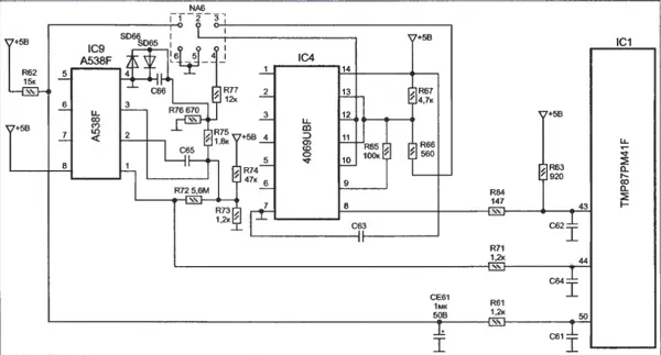

- Управляемый генератор датчика уровня воды. Генератор (рис. 11) выполнен на основе трех вентилей, входящих в состав сборки триггеров Шмидта IC4 (4069UBF). Датчик уровня состоит из катушки и сердечника, который перемещается вдоль оси катушки при деформации диафрагмы, воспринимающей изменение прилагаемого к ней давления. В свою очередь, это давление зависит от уровня воды в баке. Собственно, получается система, преобразующая значение уровня воды в баке в частоту. Сигнал с управляемого генератора датчика уровня поступает на выв. 43 микропроцессора IC1. Подробнее о датчиках такого типа можно почитать в [4].

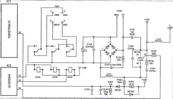

- Узел управления приводным мотором. Фрагмент принципиальной схемы модуля с элементами цепей управления приводным мотором показан на рис. 13.

Рассматриваемый электронный модуль предназначен для работы с коллекторным приводным мотором постоянного тока. Мотор питается через отдельный выпрямитель, обмотки статора и ротора включены последовательно. Режим реверсивного вращения в данном случае достигается изменением фазиров-ки включения обмотки статора с помощью реле. Плавное управление вращением мотора обеспечивает ШИМ с регулирующим элементом на симисторе. Контроль скорости вращения мотора обеспечивает микропроцессор с помощью тахогенератора.
В состав узла управления приводным мотором входят следующие элементы:
 реле реверса приводного мотора XI31, XI33. Они служат для изменения фазы включения статорной обмотки мотора (для обеспечения реверсивного вращения барабана СМ в режиме стирки). Реле управляются от микропроцессора по следующей цепи (в скобках для цепи реле Х133): выв. 3 (6) IC1 - выв. 7 (4) и 10 (13) IC2 - обмотка реле Х131 (Х133). Оба реле - типа OMI-SH-112L(UHOM=12B,
Ukomm макс = 250 В Iкомммакс= 12 A
  реле переключения обмоток статора приводного мотора
XI32. Так как статор имеет две обмотки, данное реле обеспечивает их коммутацию в режимах стирки и отжима. Обмотка реле управляется микропроцессором по цепи, аналогичной реле Х133 (см. выше). Тип реле Х132 - OMI-SH-112L;
 выпрямитель приводного мотора. Он выполнен на диодном мосте типа GSIB15A60 (Iмакс = 15 А, Uмакс= 600 В) и элементах фильтра С131.С133, R131; • управляющий симистор приводного мотора. Симистор TR116 типа BCR16PM включен последовательно в цепь питания мотора и обеспечивает плавное регулирование его оборотов. Симистор управляется сигналом от микропроцессора через ключ в составе IC2 и резистор R123. Для контроля работоспособности си-мистора служит следующая цепь: выв. А2 симистора TR116 - выпрямитель-формирователь (R162, R163, SD161, SD162, C161.SE161) - выв. 53IC1. В цепи питания приводного мотора также включено тепловое реле - оно размещено на корпусе мотора и разрывает электрическую цепь при достижении заданной критической температуры.

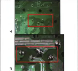

Рис. 15. Качество пайки контактов реле в старых (а) и новых (6) версиях электронных модулей
В большинстве электронных модулей CM LG чаще всего выходят из строя реле по причине плохих паяных соединений их силовых цепей (так называемая "холодная пайка" контактов). Необходимо заметить, что компания-производитель учла нарекания ремонтных организаций по данному вопросу. Например, сравнительно недавно появились доработанные версии модулей для CM "LGWD-10160(N/S)" и "LGWD-10180(N/S)" с усиленными паяными соединениями силовых компонентов. Эти платы имеют желтую наклейку с надписью "IMPROVED". На рис. 15 показано качество пайки контактов реле старых (фрагмент а) и новых (фрагмент б) версий электронных модулей.
