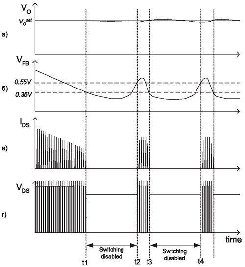

Эпюры сигналов к описанию пакетного режима
Рис. 5. Эпюры сигналов к описанию пакетного режима, где: а - напряжение VO на выходе источника питания, б - напряжение Vfb на входе обратной связи ИМС (выв. 4 ICB801S), в, г - соответственно напряжение на стоке VDS и ток ID силового MOSFET-транзистора (выв. 6-8)
Традиционно для ИМС такого типа в FSQ0365RN реализовано несколько видов защиты: от перезагрузки (OLP), токовая (OCP), от высокого напряжения (OVP) и термозащита (TSD). Срабатывание любой из них приводит к выключению силового MOSFET-транзистора, падению напряжения VCC (выв. 2) ниже 8 В и рестарту ИМС.
Энергосберегающий (пакетный) режим включается при уменьшении нагрузки. В этом случае напряжение обратной связи на выв. 3 также уменьшается, когда оно достигает уровня 350 мВ, прекращается коммутация силового ключа (см. эпюры на рис. 5). Выходное напряжение ИП падает, а напряжение обратной связи VFB растет. Когда оно достигает уровня 550 мВ, снова разрешается коммутация силового ключа и далее цикл повторяется.
