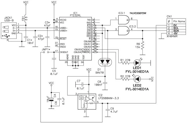

Принципиальная электрическая схема полной версии программатора Elinv-prog показана на рис. 2.
Принципиальная электрическая схема программатора Elinv-prog
Рис. 2. Принципиальная электрическая схема программатора Elinv-prog
Если внимательно изучить схему программатора, можно заметить, что она является копией классической версии I2C-программатора PonyProg для памяти типа 24Схх, но здесь также присутствуют и другие электронные компоненты, назначение которых рассмотрим более подробно. Как известно, оригинальная версия программатора PonyProg допускает подключение программируемых микросхем в "горячем" режиме благодаря отрицательным напряжениям самого COM-порта. Однако выходы микросхемы FT232RL (IC1 на рис. 1) имеют TTL-совместимые уровни, которые недопустимо так коммутировать. Схемотехнические решения, реализованные в программаторе Elinv-prog, позволяют решить проблему подключения к микросхеме памяти в составе ЭМ в "горячем" режиме, используя Z-состояния.
Принципиальная электрическая схема программатора Elinv-prog состоит из следующих элементов и цепей:
1. Микросхема IC1 (FT232RL). Она, собственно, и является преобразователем интерфейсов USB/COM. Для удешевления конструкции программатора и простоты сборки была выбрана бюджетная версия этого преобразователя (с окончанием "RL") в корпусе SSOP-28, которая не требует обязательного использования кварцевого резонатора.
2. Управляемый стабилизатор IC2 (LP2980AIM-3.3) выполняет функции включения/отключения питания, стабилизацию питающего напряжения 3,3 В и защиты от перегрузок. Выходной ток микросхемы - не более 50 мА.
3. Микросхема IC3 (74LVC2G07DW) представляет собой 2-канальный буферный формирователь с открытым стоком и выполняет функцию согласования выходов IC1 с линиями шины I2C. Также этот формирователь позволяет подключать информационные линии программатора к нагрузке (ЭМ, микросхеме памяти) в "горячем" режиме.
4. Светодиодные индикаторы LED1/2 служат для индикации состояний при работе прибора.
5. Цепь D1 C8 представляет собой детектор для включения стабилизатора IC2.
Кроме этого, в приборе имеются соединители JACK1 и CN1 для соединения программатора с ПК и ЭМ. Конденсаторы C4, C6, C7, C10 и дроссель FB1 выполняют функцию фильтров по питанию. Остальные внешние компоненты микросхемы IC1 включены по типовой схеме.
Теперь ответим на вопрос - почему типовые схемы I2С-программаторов не являются заменой Elinv-prog? Ответ ниже:
1. На принципиальной схеме Elinv-prog (рис. 2) можно заметить, что на линиях SCL и SDA, подключенных к соединителю CN1, отсутствуют "подтягивающие" резисторы (в случае использования программатора в других целях на печатной плате устройства для этих резисторов предусмотрены посадочные места). Их отсутствие связано с тем, что эти резисторы (или их диодные эквиваленты) уже есть на самом ЭМ СМ, поэтому необходимость в них отпадает.
2. Уровень напряжения для питания микросхем памяти был выбран намеренно. Дело в том, к этим же линиям питания подключен микроконтроллер ЭМ. Если на них подать 5 В, микроконтроллер включится, захватит шину как I2С-мастер и будет вмешиваться в обмен данными - два активных устройства (микроконтроллер и программатор) будут мешать друг другу. Если же подать питающее напряжение 3,3    В, микроконтроллеру этого напряжения будет недостаточно и тем самым и он автоматически будет исключен из информационного обмена по шине I2C. Уровень напряжения 3,3 В для памяти 24Схх, применяемой в ЭМ, является нормой (см. техническое описание). Таким образом, при подаче питающего напряжения 3,3 В на ЭМ обеспечивается полноценный обмен информацией между программатором и микросхемой памяти.
При разработке программатора Elinv-prog для обеспечения работы шины I2C опытным путем была выявлена необходимость установки резистора R6 (рис. 2). Его назначение не совсем понятно, но без него программатор не работает. Как оказалось, R6 необходим для согласования начальной логики для управляющего ПО. Дело в том, что при "висящем" входном выводе IC1 ПО расценивает это как лог. "1", а при считывании все нормализуется.

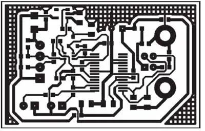

Устройство собрано на однослойной печатной плате размером 45,7x29,2 мм под стандартную корпусную коробку BOX-KA16 (50x35x22 мм), которая доступна в торговых сетях по продаже радиокомпонентов. В устройстве используются компоненты, предназначенные для поверхностного монтажа (SMD), кроме C4, CN1, LED1, LED2, JACK1, которые устанавливаются с другой стороны платы. Рисунок печатной платы с видом снизу (bottom) показан на рис. 3, на рис. 4 - расположение компонентов на этой же стороне платы (прямоугольники с чертой - это перемычки), а на рис. 5 - расположение компонентов с внешней стороны платы.
Рисунок печатной платы программатора Elinv-prog
Рис. 3. Рисунок печатной платы программатора Elinv-prog

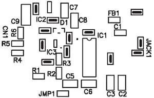

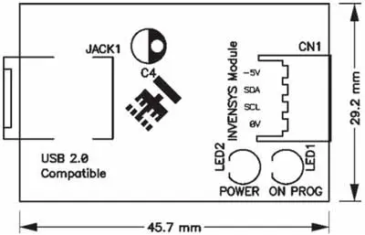

Расположение компонентов с обратной стороны платы программатора
Рис. 4. Расположение компонентов с обратной стороны платы программатора
Расположение компонентов с внешней стороны платы программатора
Рис. 5. Расположение компонентов с внешней стороны платы программатора
Следует обратить внимание, что все компоненты, отмеченные на рис. 2 звездочкой, устанавливать необязательно, но желательно, так как они необходимы для стабильной работы программатора. В качестве дросселя FB1 рекомендуется установить ферритовую трубку с пропущенным в нее одножильным проводом. SMD-резисторы и перемычки (резисторы номиналом 0 Ом) имеют типоразмер 0603. Разъем USB - стандартный принтерный, тип светодиодов тоже некритичен.

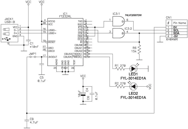

Рассмотрим упрощенный вариант схемы программатора. Для этого выполняют следующие доработки:
- вместо сдвоенного диода D1 устанавливают любые универсальные диоды (например, 1N4148WS), причем правый на рис. 2 диод можно не устанавливать;
- исключают микросхему IC2, в этом случае замыкают перемычку JMP1. Эта перемычка подключает к схеме встроенный в микросхему IC1 стабилизатор 3,3    В. Однако при подобном схемном решении подключать программатор в "горячем" режиме нельзя, так как в случае внешнего замыкания по питанию (ток более 50 мА) выйдет из строя микросхема IC1 (во встроенном в микросхему стабилизаторе 3,3 В отсутствует защита по току);
- формирователь IC3 можно заменить двумя диодами 1N4148WS, их включают катодами к микросхеме IC1;
- дроссель FB1 можно заменить перемычкой. Принципиальная электрическая схема упрощенной версии программатора показана на рис. 6 (на ней не показана замена формирователя IC3 диодами).
Рис. 6. Принципиальная электрическая схема упрощенной версии программатора
